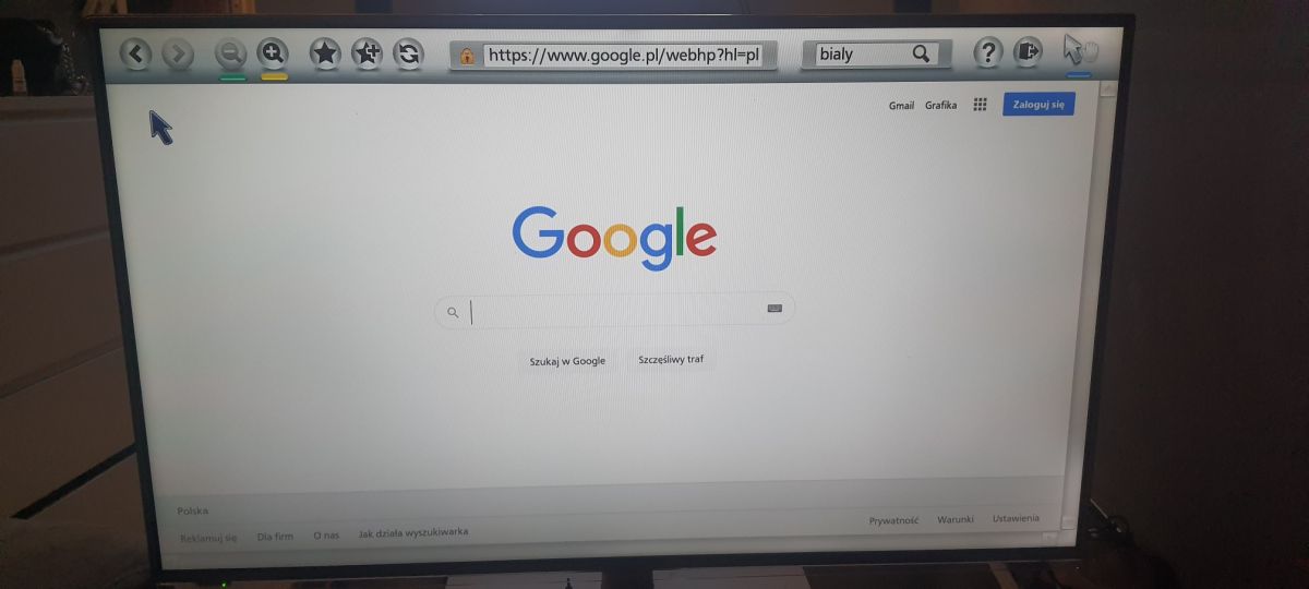

    W tym telewizorze jest podświetlenie "krawędziowe" nie ma typowych pasków LED. Zamieść zdjęcie całkowicie białego ekranu, lub ekranu ze śniegiem telewizja analogowa bez anteny zrobione na wprost telewizora, obejmujące cały ekran razem z maskownicą. Pewnie tak, jak Pisał Kolega "magik102" całe podświetlenie do wymiany na NOWE.

    Trzeba jeszcze sprawdzić, czy nie ma "zimnych" lutów i wypalonych na płytce drivera LED, jak nie ma, to trzeba rozebrać matrycę (Ostrożnie!!!) i zobaczyć jak święcą (przerywają ?) LED-y, jak przerywają, to trzeba spisać typ podświetlenia. Takie podświetlenie to koszt około kilkaset zł. Powodzenia.
