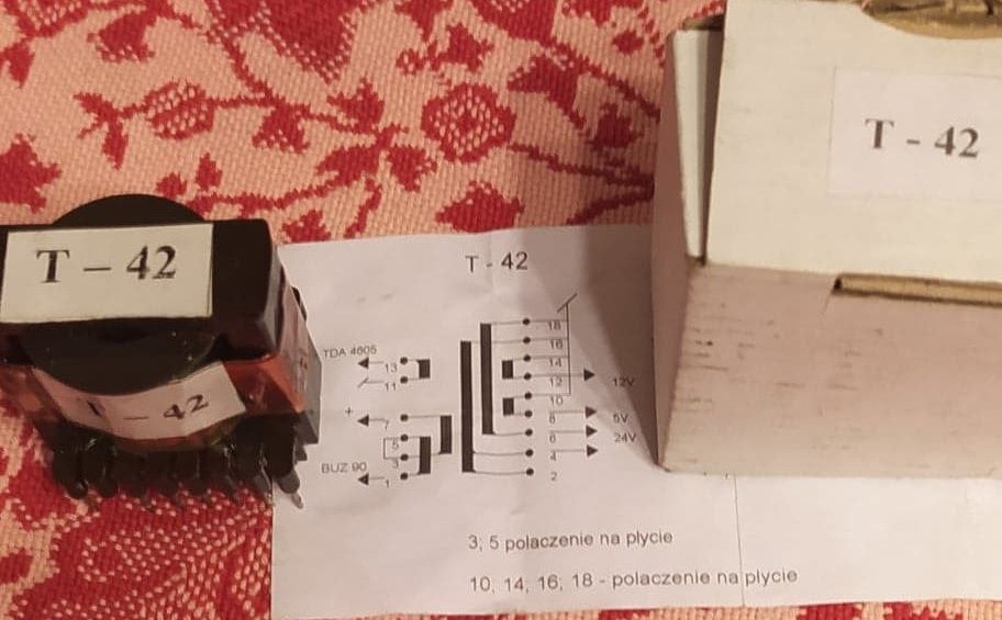

  • #3 20189095
    Fidelis
    Posty: 798
    Pomógł: 2
    Ocena: 140
    Które piny są dedykowane do zasilania tego transformatora od strony pierwotnej i jakiej wielkości to zasilanie ma być?
  • #4 20189279
    DiZMar
    Posty: 32720
    Pomógł: 2892
    Ocena: 6652
    Rozpiskę pinów masz w moim poście #2 13 Gru 2020 17:57. Szczegóły pozostałe to wg schematu TV który jest na forum ale dodaje w załączniku

  • #5 20189354
    Fidelis
    Posty: 798
    Pomógł: 2
    Ocena: 140
    Tak i stronę wtórną rozumiem, ale z opisu pinów nie wiem, które to zasilające/"napędzające" po stronie pierwotnej. 1 i 7? Stąd pytanie. Schemat dot. 5510T już widziałem (bo z takiego wyrzuconego TV wyjąłem ten transformator), ale zupełnie na tych schematach się nie znam. Z tego, co widzę, to w Weście nie ma T42. Jest inny, Txxx.
    Podpowiesz?
  • #6 20189433
    DiZMar
    Posty: 32720
    Pomógł: 2892
    Ocena: 6652
    To nie jest transformator sieciowy tylko w.cz (15 625 Hz).
    Zasilanie (strona pierwotna) masz poniżej.
