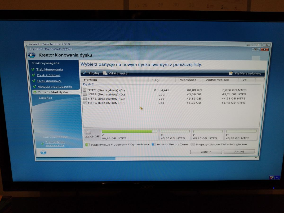

✨ Użytkownik napotkał problem podczas klonowania dysku SSD za pomocą Acronis True Image 2015, gdzie program automatycznie tworzył kilka partycji zamiast jednej aktywnej partycji systemowej o pojemności 240 GB. Użytkownik chciał sklonować tylko jedną partycję systemową o rozmiarze 120 GB, ale program nie pozwalał na to. W odpowiedziach zasugerowano, aby usunąć wszystkie partycje z nowego dysku przed klonowaniem oraz skorzystać z opcji tworzenia obrazu partycji. Ostatecznie problem został rozwiązany poprzez pozostawienie partycji stworzonych przez Acronis, a następnie usunięcie niepotrzebnych partycji za pomocą MiniTool Partition Wizard, co pozwoliło na zwiększenie rozmiaru partycji systemowej do prawie 240 GB.
