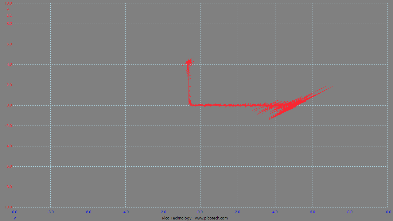

    Posiadam sprawy podobny falownik (wersję 8212). W tym falowniku na tym miejscu jest element PF 6A GI . Wylutowałem ten sprawny półprzewodnik, multimetr pokazuje spadek napięcia 663 mV. Zbadałem jego charakterystykę oscyloskopem [załącznik] - wygląda na diodę, która przewodzi od 0.7V (oś x jest odwrócona).

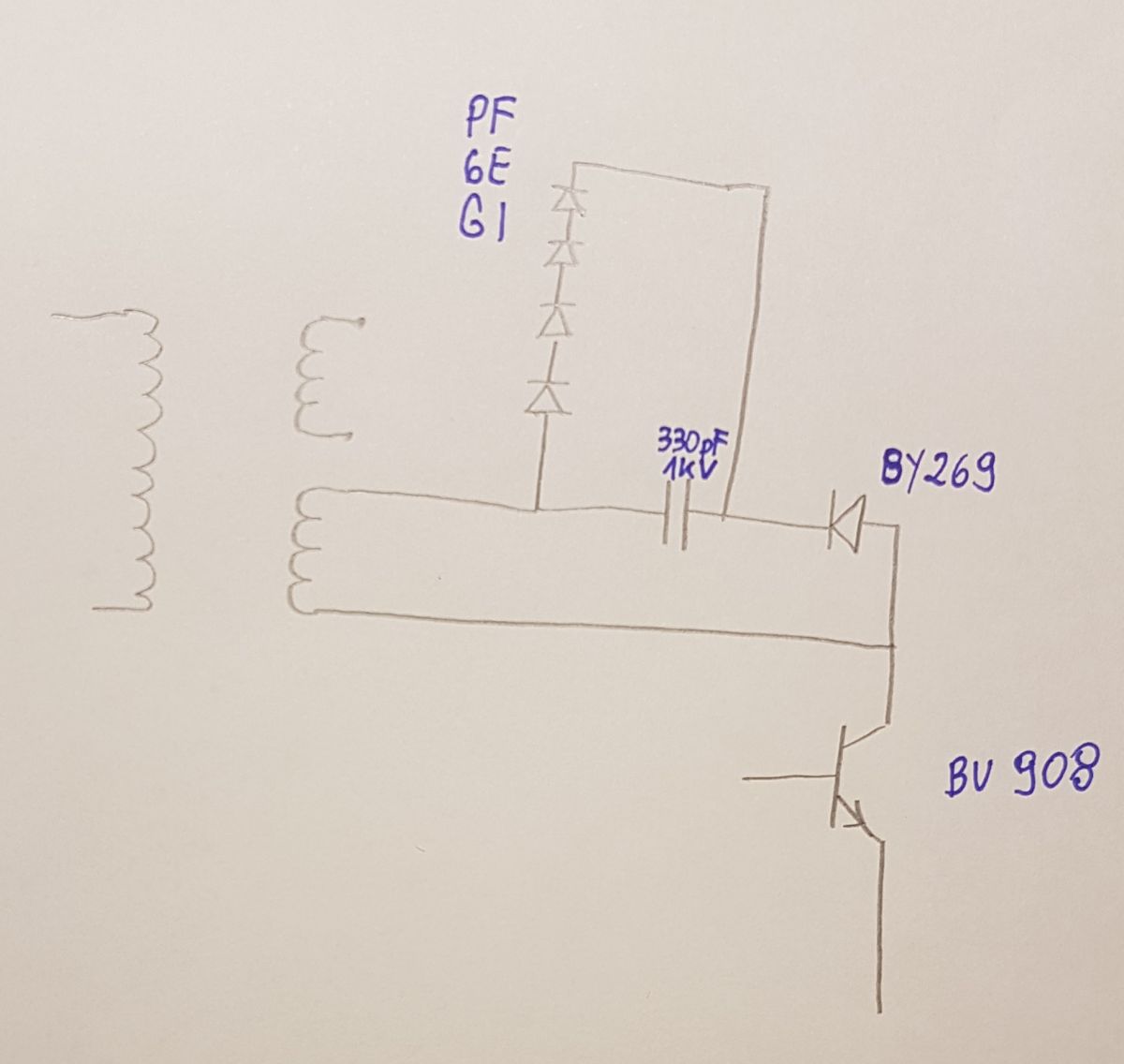

    Układ przeciwprzepięciowy składa się z diody BY269, kondensatora 330pF i 4 takich diod połączonych szeregowo.

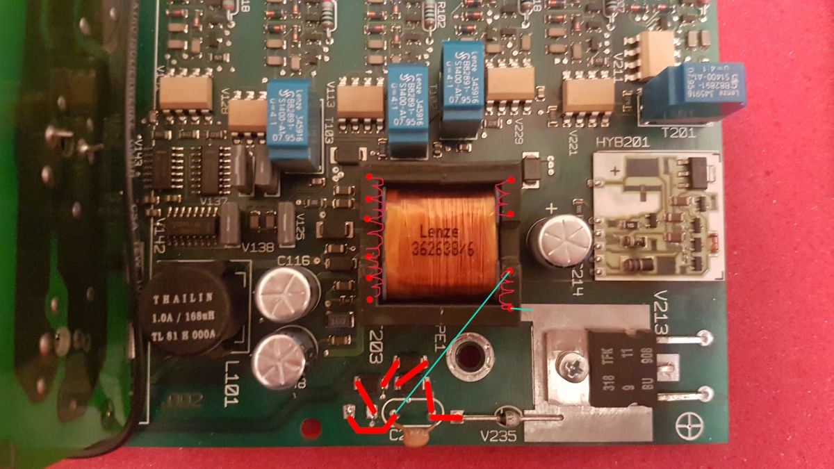

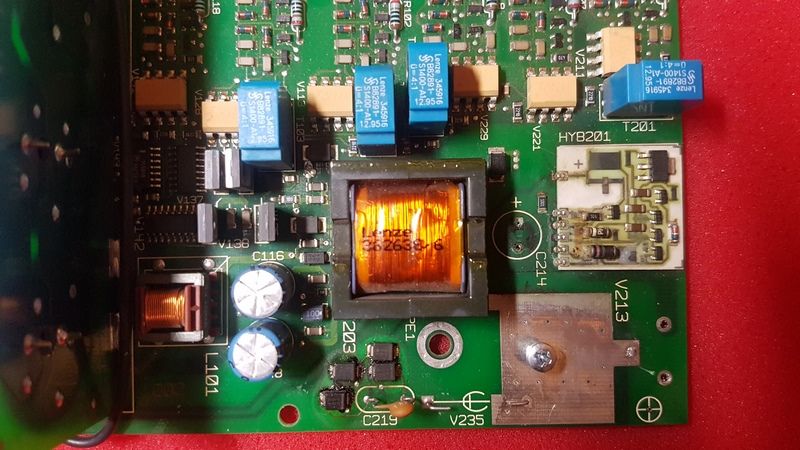

    Załączam zdjęcie całego falownika, przybliżenie, schemat fragmentu układu.
    W bardzo podobnym falowniku jest element PF6AGI, a w tym PF6EGI. Różnica oznaczeń jest niewielka, ale pewnie istotna. Domyślam się, że aby zastąpić spaloną diodę trzeba ją dobrać precyzyjnie, a niestety internet (ani katalogi) nie znajdują takiego elementu smd. Ktoś doradzi czym można go zastąpić?

    1) Podobny temat na angielskim forum, tutaj sugerują diodę zenera, ale ja testowałem moją diodę z sprawnego falownika chyba nawet na 18V i nie zauważyłem nic charakterystycznego dla diody zenera, więc wątpie, aby to był taki typ.
    https://electronics.stackexchange.com/questions/516796/how-can-i-replace-this-smd-diode
    2) 2 ostanie literki to prawdopodobnie data produkcji (np rok/miesiąc)
    3) Z tego co podpatrzyłem przez obudowę (mam plombę gwarancyjną), to diody są wstawione z innego falownika, więc do dziś nie wiem jaki jest zamiennik.
    Po długich analizach - wydaje mi się - że jest to zwykła dioda na np. 1000V. Ale pewności nie mam.

    The information about the diode is all wrong! It's a 1SMB120A. The transistor next to the transformer and the charging resistor are also defective. Did the frequency converter work again after replacing these parts?
