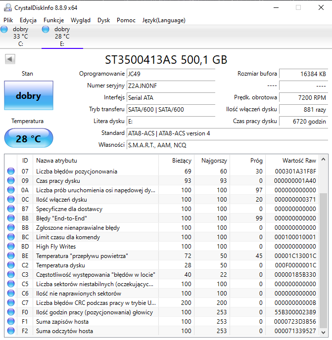

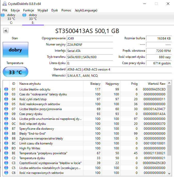

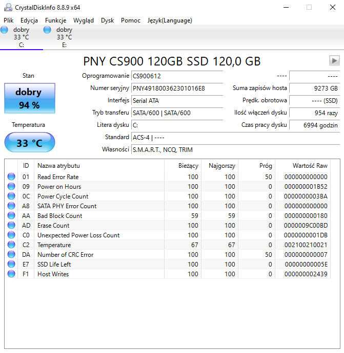

    Zaraz zrobię smarta

    nie widac dolnej czesci w dysku HDD, szukam bledow CRC, jezli ten parametr jest wysoki to by wskazywalo na problem z polaczeniem z dyskami, jak to masz w SSD, przewaznie winny jest luzny kabel czy zlacze.
    Wyskakują bluescreeny, gry się wyłączają.

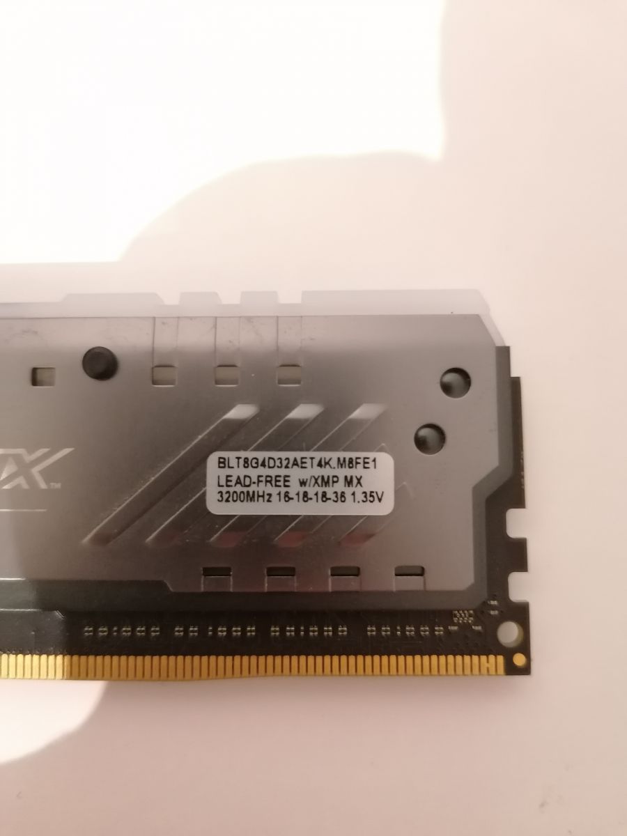

    Podaj dokładny model twojej pamięci .

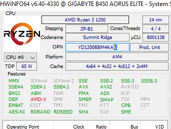

    I dokładny model twojego procesora :
    Masz ten procesor :
    Ryzen 3 1200 (YD1200BBM4KAF)
    Lub ten :
    Ryzen 3 1200 (YD1200BBM4KAE)
    Program CPUz i wrzuć zrzut ekranu na którym dokładnie widać model procesora .
  • #10 19113044
    QuBlee
    Poziom 5  
    Posty: 51
    Ocena: 3
    ballistix tactical tracer 8gb 3200 Mhz
    procesor jest Wyskakują bluescreeny, gry się wyłączają. AE

    A, jeszcze jedno. Wystarczy lekko ruszyć ram, lub wystarczy że poruszą go wibracje itp. to wtedy albo wylatuje bluescreen, lub czarny ekran, i po ponownym uruchomieniu nie daje obrazu, przez to muszę 10 razy wypinać i wpinać ram do różnych slotów, aż zacznie działać
    Czyli to wszystko wina pamięci...

    To już tam widzę że masz grubo z tą płytą.
    Oczyść dokładnie sprężonym powietrzem sloty pamięci . I zamontuj tą pamięć w innym gnieździe .
    Btw sprzedaj tą pamięć a kup normalny kit 2x4 GB a najlepiej 2x8GB dla twojego komputera.
    Uzyskasz wtedy Dual-channel i będzie płynniejsza praca systemu .
