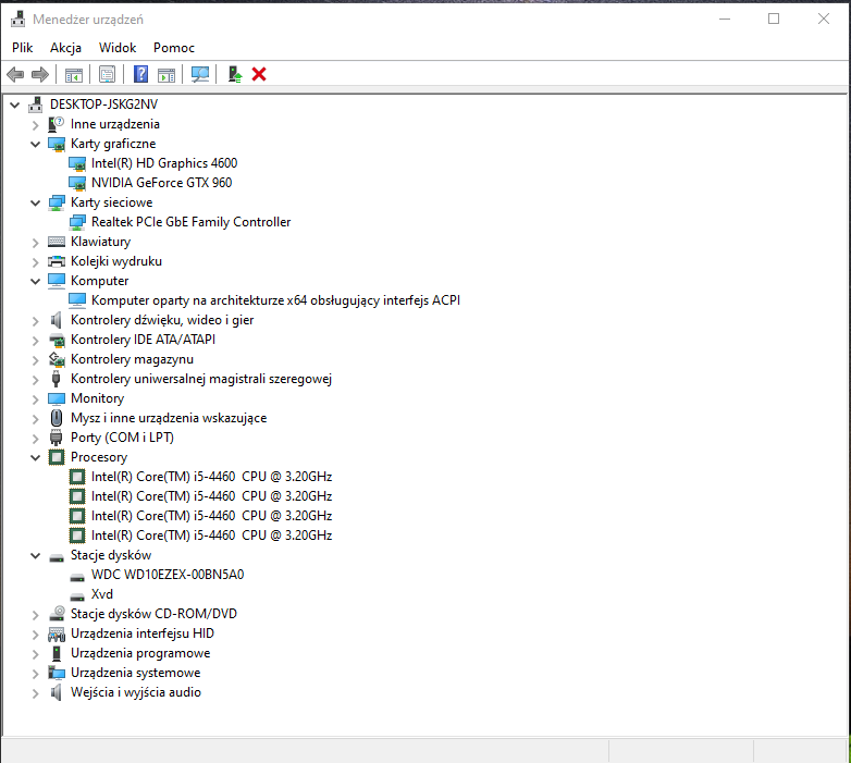

    Witam przyszedł koniec 2020 roku wraz z nim wiele nowych gier, między innymi Cyberpunk 2077. Komputer składałem ładnych parę lat temu. Niestety teraz już nie jestem na bieżąco, więc chciałbym poprosić o pomoc. Co radzicie zmienić w moim komputerze żebym mógł bez nerwów grać w nowe tytułu?
    Moje stanowisko:

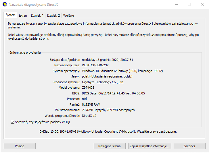

    Płyta główna: Gigabyte GA-Z97-HD3/ Socket: 1150/ Format płyty głównej: ATX
    Procesor: Intel i5-4460 3.20GHz
    RAM: 2 kości HyperX Savage, DDR3, 8 GB, 2400MHz, CL11 (HX324C11SRK2/8)

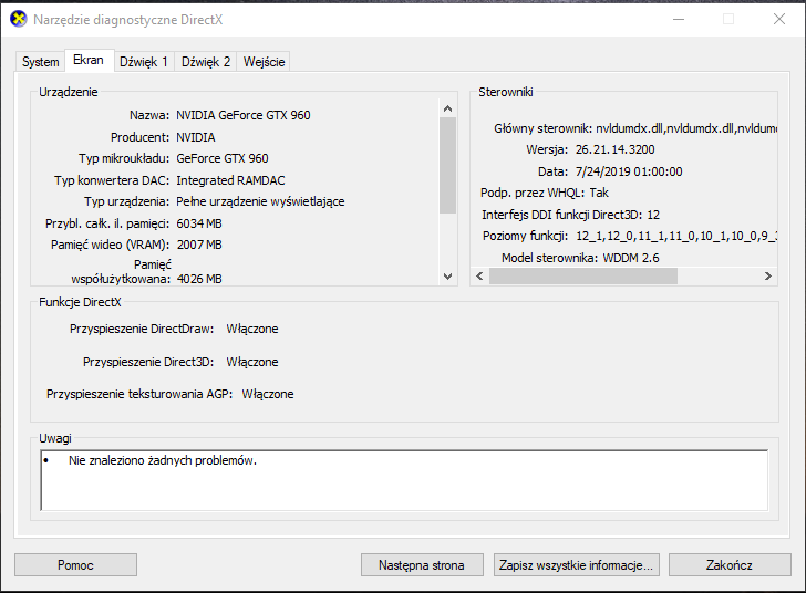

    Karta Graficzna: GTX960 4GB od MSI
    Zasilacz: Thermaltake Smart SE 530W
    Dysk: 1TB HDD WD (z którym mam największy problem)
    Wszystko upakowane w obudowę Zalmana Z3 Plus

    Nic tutaj ciekawego nie zdziałasz... wymiana procka ? np. i7-4790 , ale koszt jakieś 600-800 zł ? A i5-10400f kosztuje tyle samo... a jest wydajniejszy z tym, że trzeba kupić nową płytę i ramy... Generalnie Twój zestaw nie jest zły, ale żeby poczuć odczuwalną różnicę musisz zainwestować, bo tak samo z GPU , co wymienisz na GTX1060 ?To nic nie da... Musiałbyś zakupić minimum RTX 2070.
    Pytanie ile kasy chcesz przeznaczyć i jakiego efektu oczekujesz ?

    Czyli co lepiej będzie sprzedaż ten i złożyć nowy ?
    Chciałem się w 3 tys. zmieścić. Więc może przy nowym sprzęcie pójść w Radeona ?!

    Tak ten obecny sprzedaj bo to już niestety nie jest możliwe do zaktualizowania .
    Ale obecnie jest problem z kartami grafiki bo raz że podrożały, dwa nie ma ich w sklepach.
    Cena dobrej karty graficznej do pogrania w CP2077 to koszt ok 2000zł jak trafisz w dobrej cenie co graniczy z cudem.
    I teraz do tego procesor ok 800zł płyta 450zł pamięci z 300zł zasilacz ok 250zł i nowy dysk ssd 250zł .
