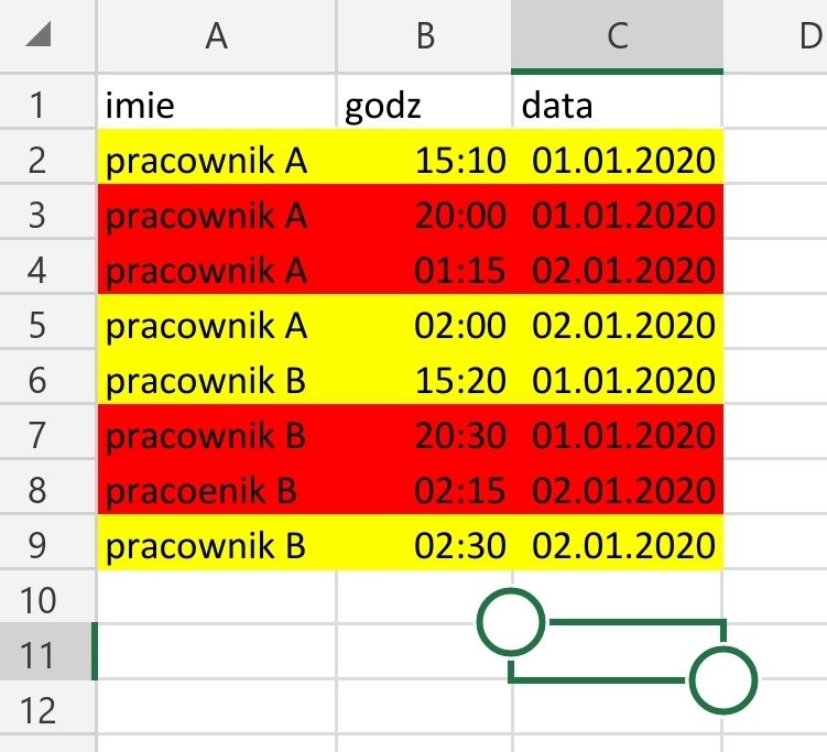

    Muszę usunąć zbędne wiersze (te na czerwono), zostawić tylko 1szy i ostatni.
    2.
    zaznaczyć 1szy i ostatni(te na żółto) w przedziale czasowym na nocnej zmienie, gdzie zmiana rozciąga się na dwa dni kalendarzowe u każdego z kilkudziesięciu pracowników.
    Stałe są godziny od 15:00 do 3:00 rano
    Oraz 5:00 do 15:00
    Oczywiście pracownicy są jeden pod drugim bez przerw i tak 800pozycji.
    Ma ktoś pomysł jak to ogarnąć?
    Z góry dziękuję
    Właśnie usunąć, bo są koloru czerwonego?

    Ja nie rozumiem tłumaczenia.
    Domyślam się, że chcesz usunąć 'środkowe' wiersze dla każdego z pracowników, tak?

    W załączniku.
    Albo bez kolumny pomocniczej:
    Kod: VBScript
    Zaloguj się, aby zobaczyć kod
    • Zeszyt1.zip (13.33 KB) Musisz być zalogowany, aby pobrać ten załącznik.
    Pomogłem? Kup mi kawę.
