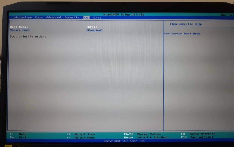

    Witam, zakupiłem laptopa Acer Nitro an515-43 bez systemu operacyjnego. Dzisiaj starałem się go zainstalować, ale niestety laptop nie widzi podłączonego USB. Po uruchomieniu laptopa komunikat jaki mi się ukazuje to "No bootable device".
    Ściągnąłem windowsa 10 w wersji 1909 Home/Pro x64. Oczywiście utworzyłem bootowalny pendrive UEFI dla systemu Windows w Rufusie.
    Schemat partycjonowania: wybrałem "GPT"
    Docelowy system: wybrałem "UEFI (bez SCM)"
    System plików: wybrałem "NTFS"
    PS: tylko UEFI mam do wyboru w Biosie, brak Legacy.
    Jednak nadal to nic nie daje. Nie widzi usb. Poniżej zdjęcia z mojego Biosu oraz dane sprzętu.

    Witaj. Spróbuj wyłączyć Fast Boot, czasem to przyspieszenie powoduje pominięcie inicjalizacji nośników USB w niektórych komputerach.
    Być może będzie trzeba wyłączyć Secure Boot w przypadku nośnika z Rufusa.
    Jeśli nie zadziała to warto spróbować utworzyć nośnik instalacyjny narzędziem Microsoftu, jeśli masz taką możliwość: https://www.microsoft.com/pl-pl/software-download/windows10

    Okej, mam dwa pendrive z Windows 10. Jeden bootowalny z programu Rufus a drugi z Windowsa.
    Wyłączyłem jak prosiłeś Fast Boot i oczywiście Secure Boot. Jednak jak pierwszego tak drugiego pendrive nie widzi z Windowsem. Pierwszy raz się z tym spotykam i już mi ręce opadają 🤔

    Poradziłem sobie. Nie wiem czemu, ale dopiero 3 pendrive był pomocny.
