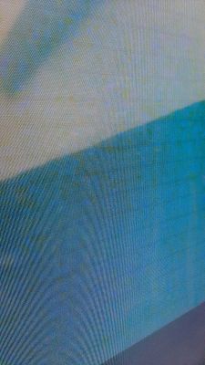

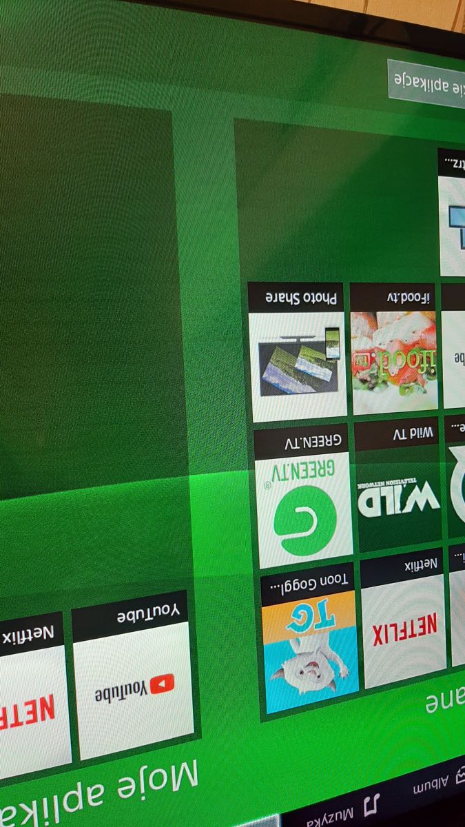

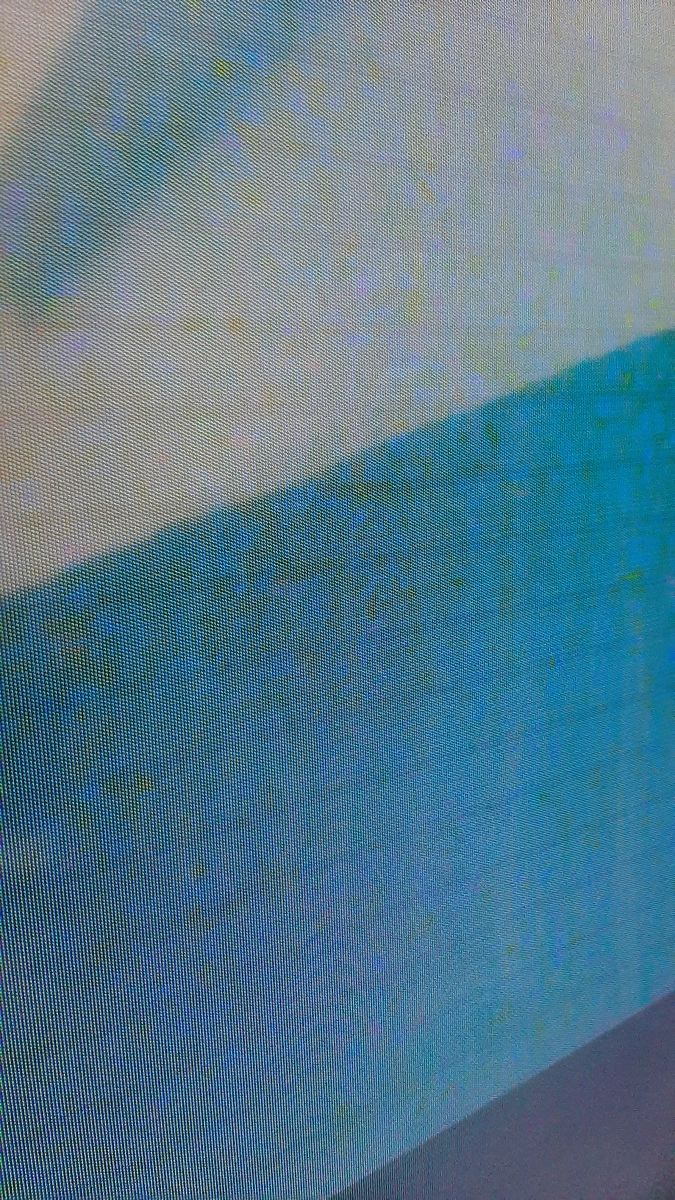

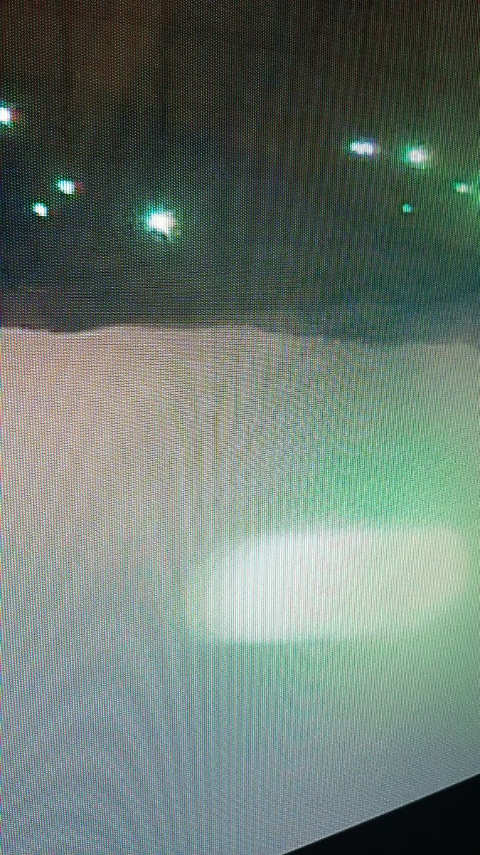

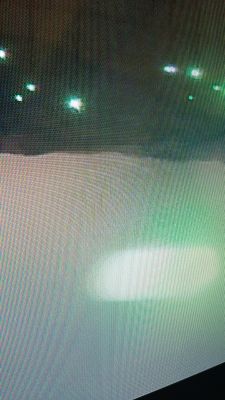

    Cześć wszystkim.
    Mam następujący problem.
    Na matrycy telewizora widoczne są cieniutkie na 2-3 piksele ciemniejsze paski jak widać na zdjęciach.
    Na jasnym obrazie nie ma kompletnie nic.
    Miał ktoś może taki problem i wie gdzie szukać przyczyny?
    Jutro na start wymienię elektrolity na mainie i t-con, ale nie jestem pewny czy to może być problem.
    Dla porównania wrzucam foto z widocznymi paskami i bez, jak i zdjęcie obrazu na którym widać paski w ciemniejszym miejscu.
    Sony Bravia 60W605B cienkie poziome paski na ciemnym obrazie Sony Bravia 60W605B cienkie poziome paski na ciemnym obrazie Sony Bravia 60W605B cienkie poziome paski na ciemnym obrazie
    Aha, paski równomierne na całym ekranie, widoczne po wypięciu jednej jak i drugiej taśmy t-con, ale tylko na wyświetlanej części. Jako, że druga połowa jest wtedy biała, może dlatego ich nie być widać.

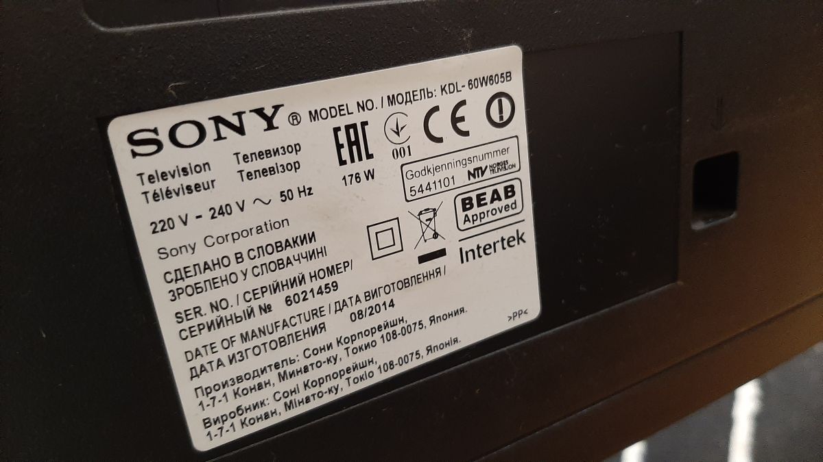

    Cały czas od nowości wisiał na ścianie w mieszkaniu. Mieszkanie suche. Zwierząt brak 😅
    Zastanawia mnie jeszcze dlaczego widać to tylko na ciemniejszym obrazie.

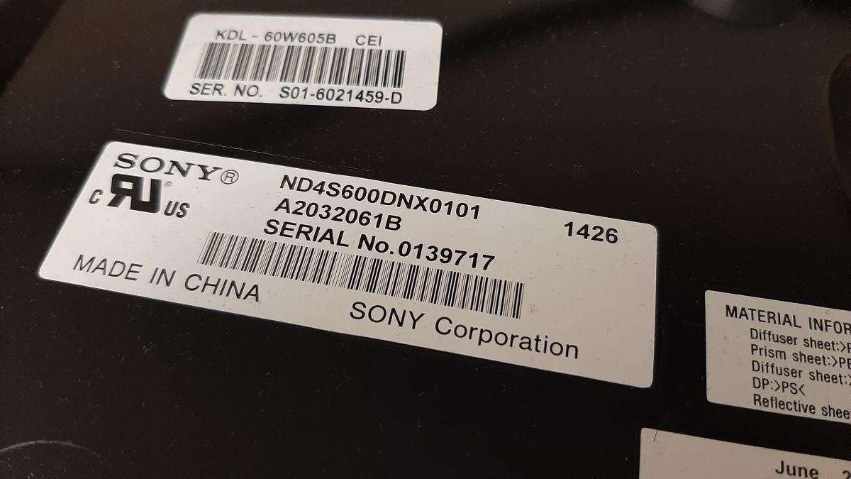

    No nie mam innego oznaczenia tylko te które podałem. Sprawdzę jeszcze za chwilę, ale oznaczenie jest firmowane przez Sony.
    Wg naklejki TV jest z 08/2014.
    Wrzucam też zdjęcie oznaczenia z matrycy. Sony Bravia 60W605B cienkie poziome paski na ciemnym obrazie Sony Bravia 60W605B cienkie poziome paski na ciemnym obrazie
    Zastanawiam się czy wogole szukać maina/t-cona/taśmy na podmiankę 🤔
  • #6 19114764
    lisek
    Serwisant RTV
    Posty: 39794
    Pomógł: 6323
    Ocena: 6828
    Tutaj ta matryca za 150.$ była Link
    p.s
    Może coś wyczytasz z tego opracowania (LCD -matrices,differences and what models are placed) Link
    kody matryc
    605 - ND4Y600LNX0101... np. KDL-60W855B
    855 - ND4S600DNX0101.
  • #7 19114817
