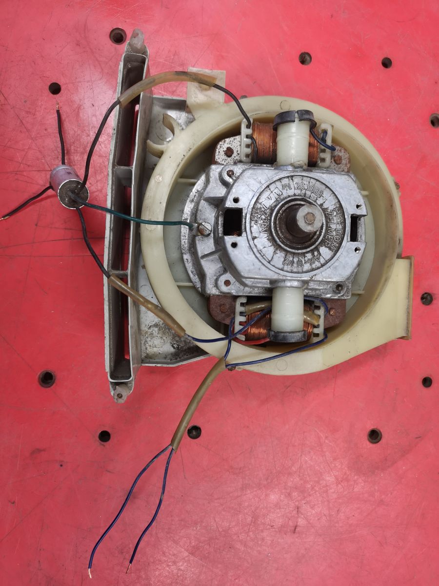

    Dzień dobry,
    posiadam silnik ZELMER AK-11 1/2, lecz nie wiem jak go podłączyć i zmieniać mu obroty. Zakładałem, że należy podać napięcie na czarne przewody wychodzące z kondensatora przeciwzakłóceniowego, ale co zrobić z dwoma niebieskimi odchodzącymi od stojana?

    Witam - to jest silnik szczotkowy szeregowy , proszę dokładnie sprawdzić połączenia silnika czyli ;
    cewka stojana szczotki oraz druga cewka stojana - można multimetrem sprawdzić ciągłość połączenia .
    Prawdopodobnie dwa przewodu niebieskie należy połączyć razem ( możliwe że tam był włącznik ).

    Dziękuję, a w jaki sposób zrealizować zmianę kierunków obrotu silnika?

    Kolego zmianę kierunku wirowania w tym silniku /szeregowym/ może i uda Ci się
    zrobić ale on zbyt długo nie pożyje. Silnik ten jest skonstruowany dla akurat
    tego kierunku wirowania/ sposób uzwojenia wirnika/ .Spróbuj zamienić końce
    uzwojenia stojana z wirnikiem /po prostu Odwróć początek z końcem/ i połącz
    ze szczotkotrzymaczem Daj znać jak Ci wyszły te eksperymenty.
    Oba przewody od zasilania cewek stojana podłączyć pod szczotki , a podać napięcie na przewody odłączone od szczotek( drugie wyprowadzenia stojana).

    Posty: 5
