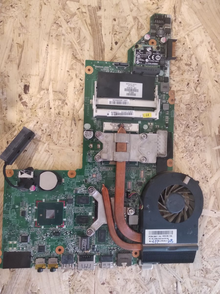

    Nabyłem uszkodzonego laptopa HP pavilion dv6 3060ew, problem w nim polega na tym, że potrafi się w trakcie pracy nagle sam się wyłączyć, nie ma zasady kiedy to nastąpi, często już chwilkę po rozruchu ale potrafi włączyć się system i pracować, wyłączenie następuje tak jakby ktoś mu zasilanie odciął, temperatury na głównych podzespołach są prawidłowe., pamięci sprawdzone. Gdzie szukalibyście przyczyny, możecie mnie naprowadzić abym zawęził moje poszukiwania - GPU?
    Czy ma ktoś boardview dla tej płyty? Z góry dziękuję za pomoc.

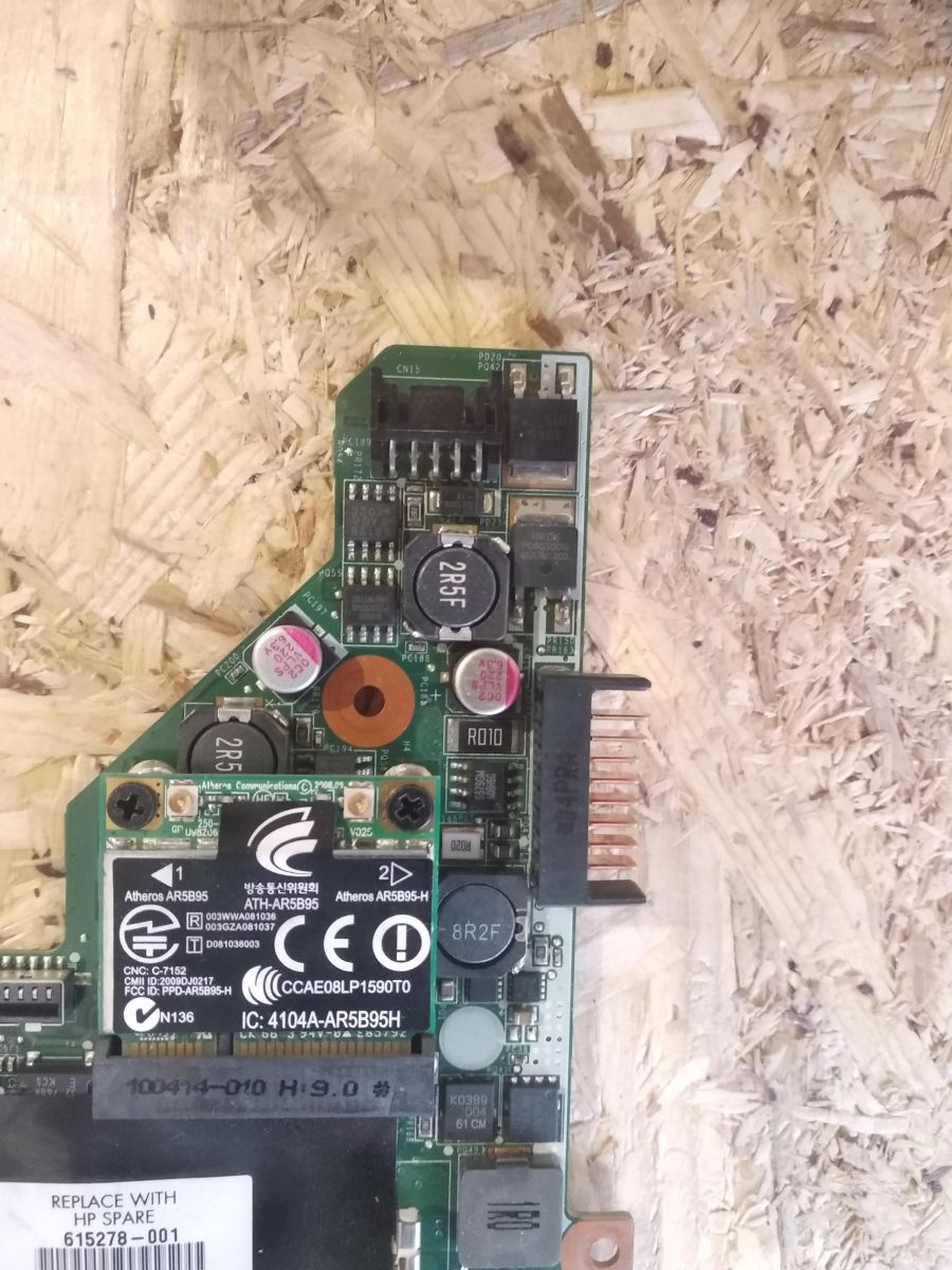

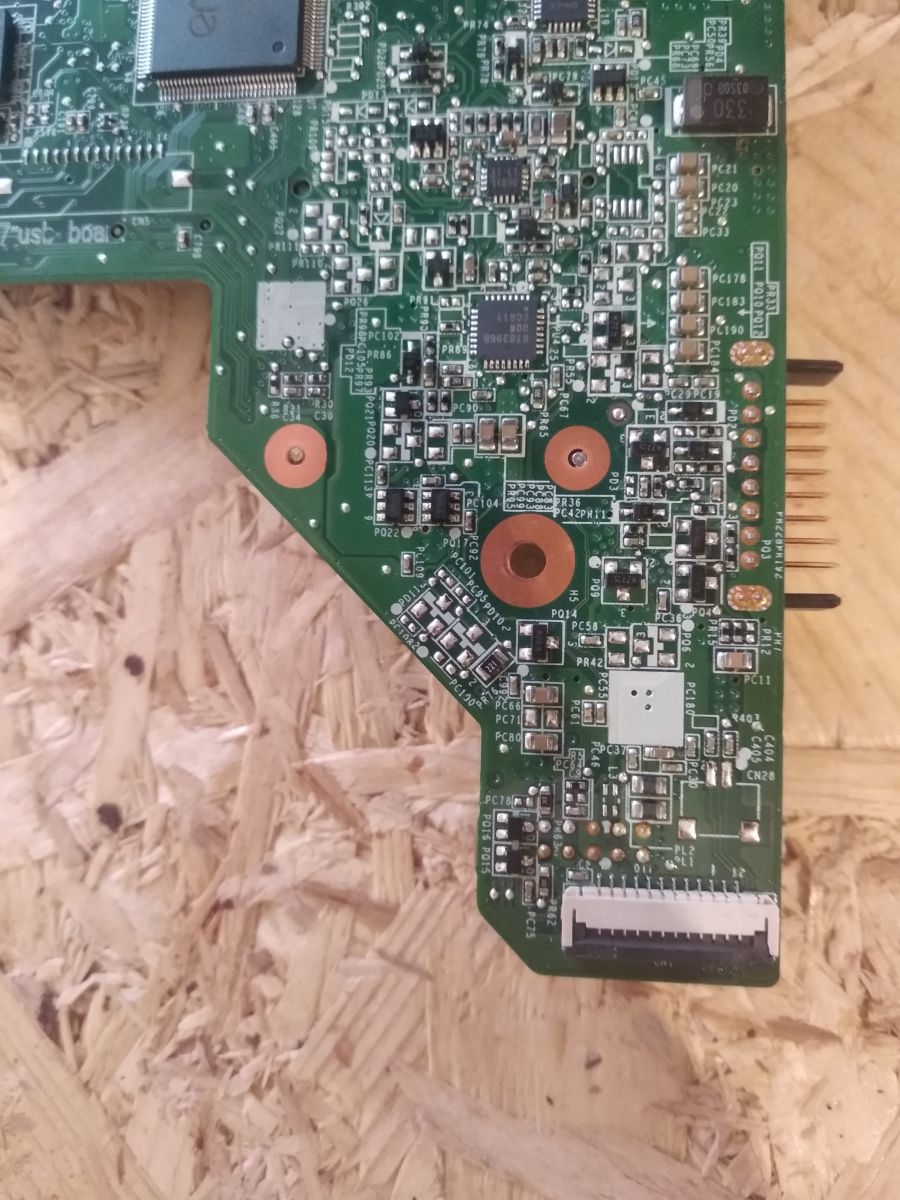

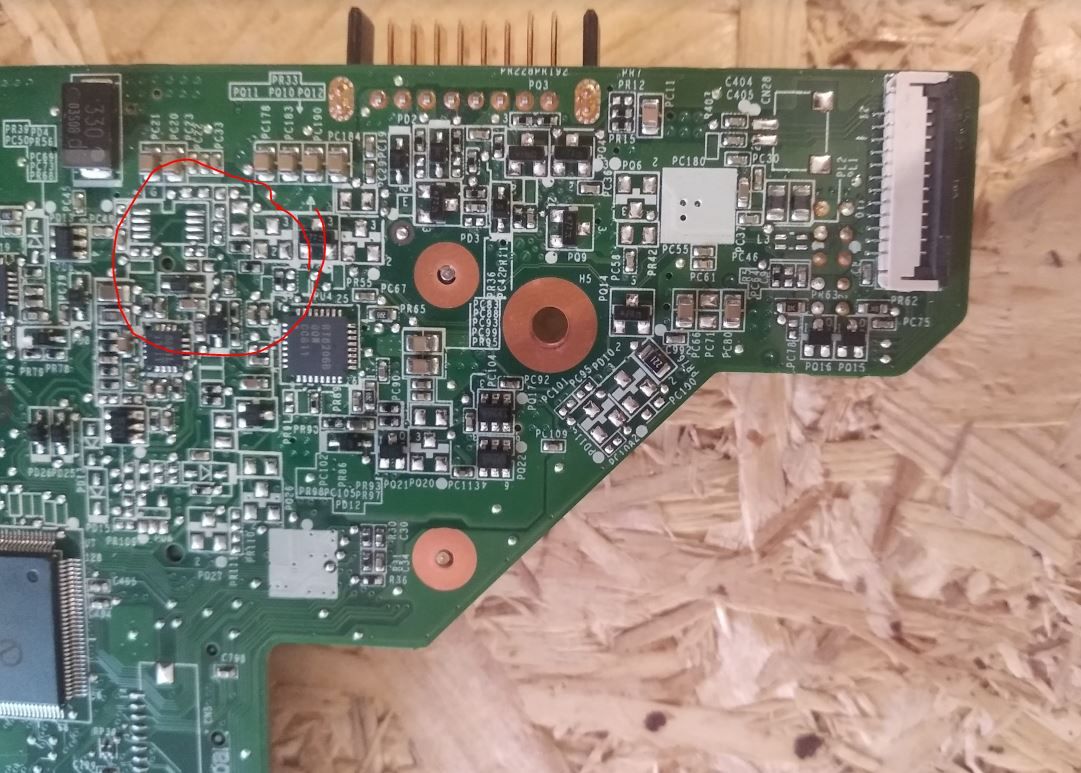

    A więc tak Panowie,
    pasta wymieniona, oczyszczony układ chłodzenia.
    Temperatury jakie zarejestrowałem w OCCT CPU max 67 stopni C a GPU 75 stopni C. Test trwał około 100minut, przerwałem go, chciałem ściągnąć jakiś GPU stress test ale w tym momencie laptop się wyłączył.
    Jeżeli chodzi o stronę zasilania, przy podłączonym ramie, dysku i matrycy wynosiło ono ~19,2V w momencie wyłączenia się samoczynnego laptopa zasilacz podawał cały czas prawidłowe napięcie.
    Zauważyłem, że sekcja zasilania w zaznaczonej poniżej okolicy dość mocno się nagrzała, dotykałem płyty po wyłączeniu się ręką.

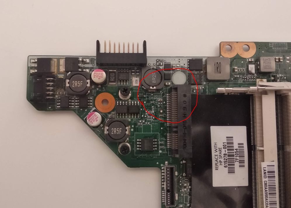

    Ale rozumiem, że laptop podziałał dłużej niż zwykle?
    Pokaż drugą stronę zaznaczonego miejsca po zdjęciu karty sieciowej. Chyba że to ona tak grzeje?
    Zdaje mi się, że powinny pod nią być mosfety układu zasilania.

    Czy mosfety mogą być przyczyną? Analizowalibyście zasilanie czy inny obszar?
    Tak, laptop działał dłużej, jednak po wyłączeniu się zaczął wyłączać się przy starcie po kilku sekundach.
    Niezapowiedziane wyłączanie laptopa HP Pavilion dv6 3060ew - poszukiwanie przyczyn
    żaden z mosfetów nie jest zwarty, to czerwone zaznaczone pole odpowiada drugiej stronie jaką wcześniej wskazałem.

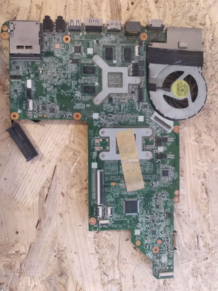

    Była cisza, to zrobiłem grzanie grafiki stacją hor air, zgodnie ze sztuką, niestety laptop teraz nie uruchamia się - OMG! Po wciśnięciu zasilania mignie biała dioda przy zasilaczu oraz raz pomarańczowa i biała diódka tuż obok, przy dłużej wciśniętym przycisku zasilania na chwilę zakręci się wentylator.
    Czy to już koniec??? Help
