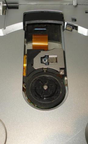

    Konsola model scph 700004 model lasera to spu-3170
    Czy da się przełożyć do tego laser ( khm 430c ) czy nie będzie działać?

    Sprawdź dokładnie jaką masz konsolę bo KHM-430c były właśnie do serii SCPH-7000X i SCPH-9000X a ten SPU-3170 co masz aktualnie ponoc do SCPH-7500X.
    Ja też na początku wymieniłem laser u siebie ale długi nie podziałał dobrze, aktualnie odpalam gry z dysku w obudowie sieciowej.

    khm 430c posiadam z modelu 900004. Chciałem przełożyć do 700004 (SPU-3170) tylko wole pierwsze zapytać czy to będzie działać czy trzeba będzie prze programowywać eeprom.
    tu zdjęcie lasera.
    • Playstation 2 - Scph 70004: Czy laser khm 430c będzie działać z modelem SPU-3170? Screenshot_20201214-125031654_1.jpg (17.48 KB) Musisz być zalogowany, aby pobrać ten załącznik.

    Na tym laserze nawet niema napisu że to ten konkretny model "made in China".
    Jutro spróbuję wymienić na ten pvr i zobaczę co będzie. Bo posiadam ten khm i pvr ale pvr w gorszym stanie.
    Jeszcze dodam że po wsadzeniu płyty laser podjeżdża, raz sprawdza tą diodą i koniec. Niema żadnych read error. Po prostu tak jakby nie widzi płyty
    mam taki problem że laser z innej konsoli po prostu nie pasuje do tej lewej krawędzi. i co teraz robić :(
