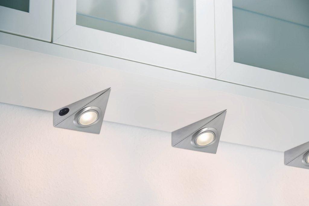

    Chciałbym się dowiedzieć, czy mogę wymienić halogeny 12V 20W na LEDy 12V? Na szafkach kuchennych znalazłem takie ustrojstwo, jak poniżej, do którego jest podłączone oświetlenie.
    Czy można wymienić halogen 12V na LED 12V?
    Ewentualnie co muszę wymienić / dołożyć, żeby zadziałało? Z góry dzięki za odpowiedzi.

    Zostawić 1 halogen. Resztę można wymienić na LED.
    LEDy najlepiej z przetwornicami. Napięcie przy takim trafo może wynosić więcej niż 12V.

    To jest transformator. Na wyjściu otrzymujesz AC więc musisz posiadać LEDy na AC.

    Jest to to dość duży trafo, tak ja pisałem przy mniejszym obciążeniu wynikający z zastosowania Ledów, będzie napięcie wyższe niż 12V, te Ledy z linku, z tego co widzę moją tylko mostek prostowniczy. Zbyt wysokie napięcie skróci istotnie ich żywotność.
    To czy led ma przetwornice obniżającą napięcie poznać można po cewce i małym scalaku:
    Ps. ile masz tych halogenów?
    Cewka to to coś z nawiniętym drucikiem, a scalak to czarne coś z więcej niż 3 nóżkami. ;)

    Moja rada to całkowite pozbycie się instalacji 12V. Transformator leżący na drewnie to proszenie się o kłopoty.
    Pod warunkiem, że nie ma innych wskazań do jej stosowania.

    Mam 4 takie halogeny jako oświetlenie pod szafkami
    Nie mam pojęcia po co ten transformator jest zastosowany, takie rozwiązanie zrobili poprzedni właściciele.

    Tak jak napisałem, przyglądaj się zdjęciom produktu na stronie, wątpię, że sam sprzedawca będzie wiedział co sprzedaje.
    Trafo można wymienić na zasilacz impulsowy 12V o mocy = ilość punków x ich moc plus 20% na zapas.
    Zasilacze impulsowe mają z reguły zabezpieczenie przeciwzwarciowe co chroni przed pożarem. Utrzymują też w miarę stałe napięcie niezależnie od obciążenia, wiec można zastosować te ledy z twojego postu #4

    Przepraszam, pomyliłem to ustrojstwo z transformatorem "elektronicznym", który potrzebuje pewnego obciążenia aby wystartować. A to porostu ładnie opakowany trafo.

    Myślę, że tak. I do tego maks 7 x 2W led.
    PS. W instalacji występuje napięcie niebezpieczne, więc powinna ją wykonać osoba z uprawnieniami.
