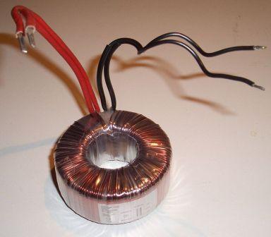

    Kupiłem Transformator Indel TST 20/003 20W 12V 1,67A
    20W 12V 1,67A
    Trafo ma cztery kable.
    Dwa cienkie czerwone i da grube czarne
    Nie wiem jak podłączyć.
    Prosił bym o rysunek w np. paint oraz opis opisu instalacji dla laika w dziedzinie elektryczności.
    Proszę o odpowiedz z góry dziękuje

  • #16 7338319
    djandriu
    Posty: 1115
    Pomógł: 40
    Ocena: 170
    Jeśli można podłączę się do tematu , mam zamontowane 14 sztuk takich o to halogenów led:
    Czy wymiana halogenów 12V na LED wymaga zmiany transformatora? Czy wymiana halogenów 12V na LED wymaga zmiany transformatora?
    Zasilam je trafem jakie było w zestawie systemu linkowego 105VA ponieważ oryginalnie były tam zwykłe halogeny:
