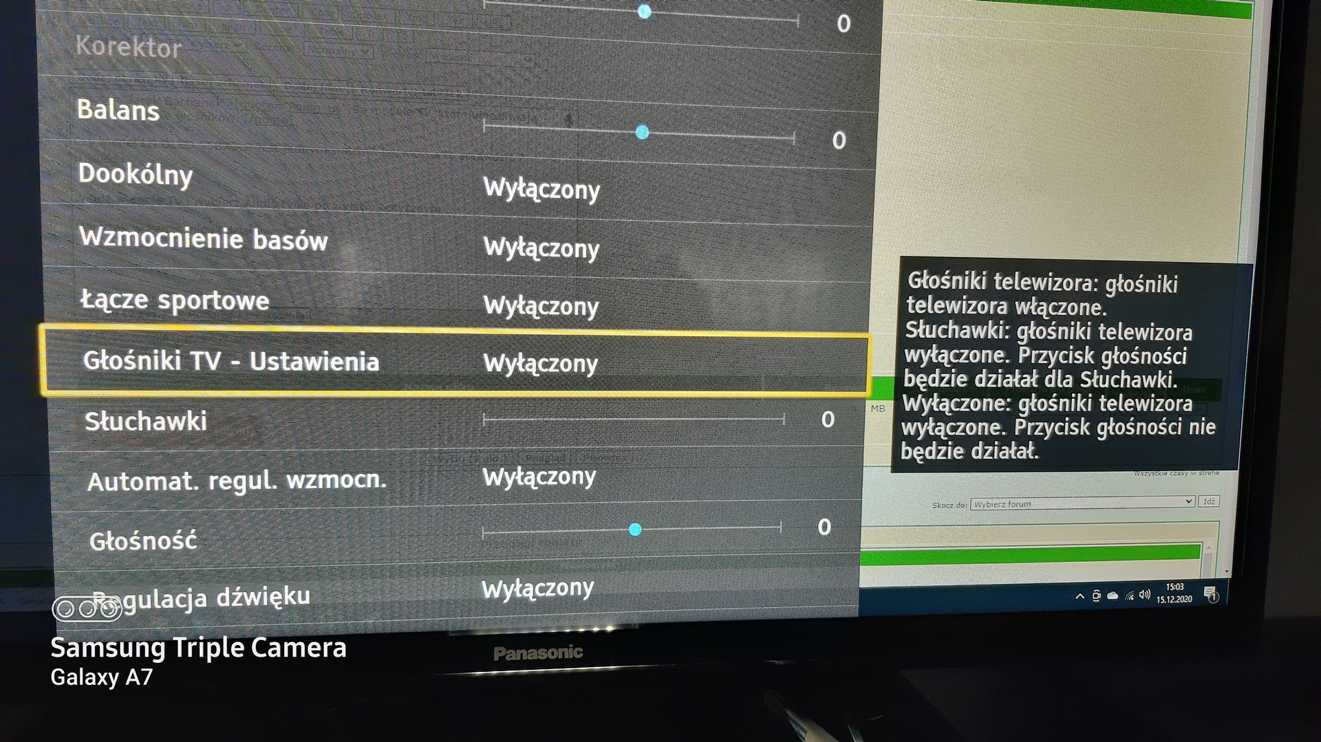

    witam.
    Kino d.j.w.podłączone:tv-dvd przez RGB.tv -_amplituner przez optical.DVD działa dobrze na włączonej opcji optical,jednak po przełączeniu na klawisz tv,głos znika na kinie.Po przytrzymaniu klawisza tv nie wyświetla się opcja"optic"jak w przypadku klawisza disk i nie ma głosu.W moim tv nie ma innego gniazda audio out jak tylko optical.Co jeszcze można zrobić,żeby ten sygnał przebił się i dał fonię na kino?Bardzo proszę o jakieś sugestie.Pozdr...

    Telewizor LG połączony jest z DVD kablem RGB Euro.Amplituner jest osobnym urządzeniem i połączony jest z tv jednym tylko kablem światłowodowym optic.To działa dobrze.Jednak gdy chcę słuchać programu tv przez kino domowe,i wcisnę na pilocie przycisk tv,fonia znika z kina,pozostaje tylko z głośników tv.Nie mam pomysłu co zrobić,żeby dźwięk z telewizora przeszedł na kino,tak jak przechodzi gdy oglądam film z DVD.Nie ma innego gniazda audio out w telewizorze,bo wówczas wziąłbym sygnał elektryczny i włączył na wejścia w amplitunerze,bo jest ich tam wiele.A tak jestem zdany tylko na ten jeden kabel optyczny.Myślę jednak,że to jakoś da się w ustawieniach zrobić tylko ja nie wiem jak.Sorry.

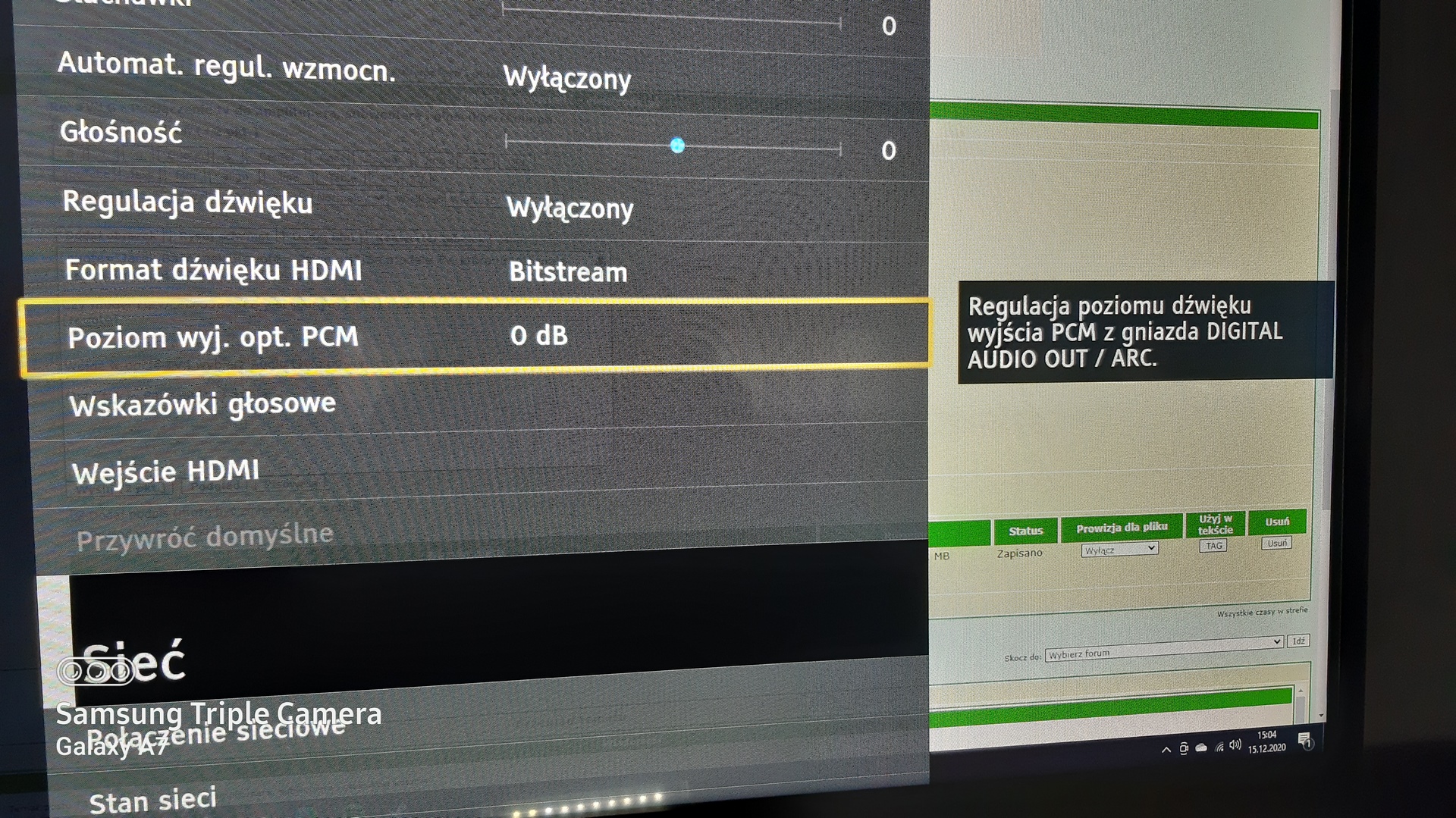

    Tak da się .
    Ustaw w TV wyjście audio optyczne jako główne wyjście audio.
    Wtedy co nie podepniesz do TV będzie wysyłane połączeniem optycznym .
    Zobacz w TV czy nie ma takiej opcji :

    Sprawdziłem,wszystko jest w tv tak jak na zdjęciach ale problem się nie zmienia.Myślę,że problem nie jest w telewizorze,ale w ustawieniach amplitunera,bo skoro z płyt dvd idzie ten sygnał tym samym kablem opti z telewizora do amplitunera i gra a po przełączeniu amplitunera z kanału disk na tv przestaje,to znaczy,że amplituner na tym kanale nie widzi tego sygnału optycznego i nie potrafi go przemodelować na głośniki.Gniazdo opti w tv świeci zawsze czerwonym światłem.Ot problem...
