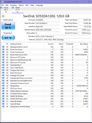

    Od jakiegoś czasu boryka mnie problem ścinającego się komputera. Niezależnie co robię nagle, myszka się porusza strasznie wolno, jak akurat leci jakiś dźwięk muzyka itp. się rozjeżdża, aż kuje w uszy, w grach po prostu klatki nagle przeskakują.
    gigabyte ga gaming 970 1.1
    amd fx 8320 podkręcony do 4Ghz
    HyperX fury ddr3 4x8gb 1866mhz cl11
    msi gtx 1660 super x
    Corsair VS550 550W 80PLUS BOX
    Windows 10 pro 64bit
    Malwarebytes
    załączam co jest napisane w HWMonitorze

  • #4 19117113
    jnc
    Posty: 26
    Spróbuj przetestować SSD HD Tune i/lub obserwuj kontrolkę Dysku podczas zacięcia systemu.
    Z tego co widzę to posiadasz:
    SanDisk SDSSDA120G
    Widziałem już kilka tanich dysków SSD, gdzie po jakimś czasie użytkowania, prędkość odczytu/zapisu spadała do kilku MB/s
  • #5 19118464
    ElDaifuku
    Poziom 5  
    Posty: 13
    SanDisk SDSSDA120G
    Nie wiem czemu ale jak załączam opcje "Disk monitor" to po jakimś czasie po prostu wyłącza program. Użyłem CrystalDiskInfo i wstawiam screena z tego co jest https://obrazki.elektroda.pl/5748811400_1608134039.png

  • #8 19119349
    jnc
    Posty: 26
    Chodziło mi w HD tune o error scan oraz benchmark.
    Smart w przypadku SSD może być bez zastrzeżeń mimo że dysk jest w opłakanym stanie.
  • #9 19120438
    ElDaifuku
    Poziom 5  
    Posty: 13

  • #12 19123549
    ElDaifuku
    Poziom 5  
    Posty: 13
    JakubJedr napisał:
    Spróbuj zaktualizować sterowniki a jak to nie pomoże to bios. Też miałem taki problem ze starszą płytą główną i wsadziłem do niej jakiś dysk ssd i też mi strasznie zacinał i musiałem zaktualizować bios i problem ustąpił.
    Generalnie znalazłem rozwiązanie: odinstalowałem jakieś tam programy nowe które tam mniej lub więcej zainstalowałem w czasie występowania problemu.
