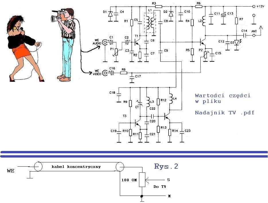

    Cześć
    Szukam schematu nadajnika tv którym można pszesłać sygnał telewizyjny za pomocą kabla koncentryczne do telewizora i Prz tym nie spalić głowicy. Mam starą kamerę video trochę koncentryka i telewizor kineskopowy chciałbym z tego zestawu zrobić monitoring.

    W tym temacie https://www.elektroda.pl/rtvforum/topic2477896.html#11828853
    wrzucałem kiedyś schemat takiego nadajnika telewizyjnego.
    Wartości części są w pliku Nadajnik TV .pdf
    Szukam schematu nadajnika TV dla kabelka koncentrycznego i telewizora kineskopowego
    Najpierw potencjometr tak ustawiasz aby między punktami SM omomierz pokazywał 5om.
    Potem wpinasz drugi koniec kabla koncentrycznego do nadajnika w miejsce anteny.
    Teraz telewizor ustaw na wyszukiwanie sygnału nadajnika.
    Jeżeli sygnał jest za słaby to podkręcasz siłę sygnału, ale ostrożnie aby nie przesterować głowicy w TV.
    Ja taki zestaw miałem podpięty do tunera satelitarnego gdzie rozprowadzałem sygnał do dwóch pokoi.
    Do tego był jeszcze przedłużacz sygnału z pilota, jakoś trzeba było sterować tym tunerem.

    Witam. Można też "wypruć" jakiś modulator ze starego odtwarzacza VHS, zasilić i też będzie działać.
