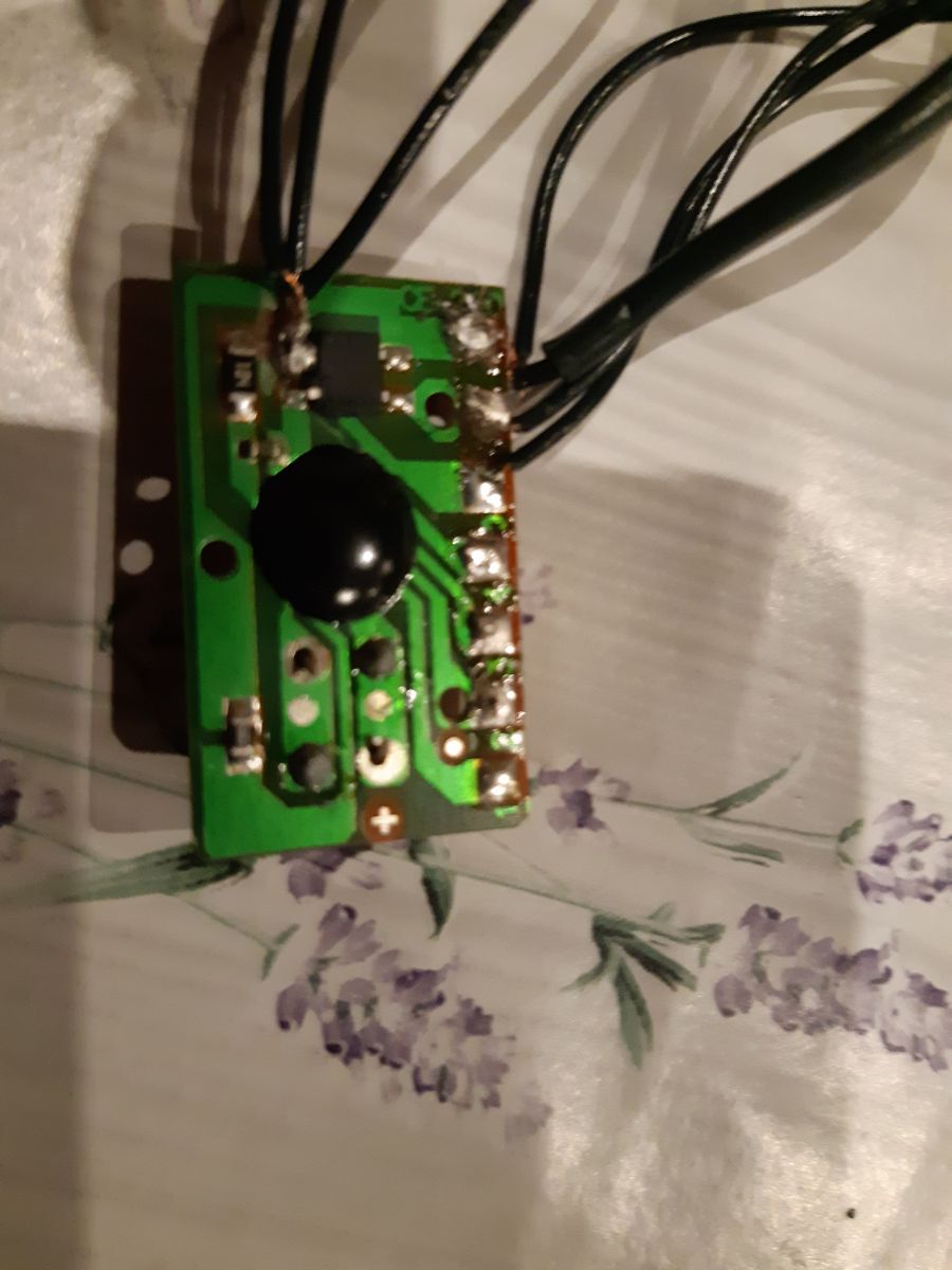

    Witajcie! Jestem początkującym amatorem elektryki-elektroniki, oczywiście bawię się teraz w lampki. Moim marzeniem jest stworzyć własne, bo te wszystkie marketowe to jest jeden wielki kit. Kupiłem lampki na Allegro. Opis "zewnętrzne", ale na zewnątrz to ewentualnie ja bym na dłużej mógł je w koszu umieścić. Mam programator, który oczywiście mruga we wszystkie strony świata. Z wcześniejszymi lampkami sobie poradziłem, bo czytałem wasze forum. Ale z takim programatorem się jeszcze nie spotkałem. Umieszczę zdjęcie i bardzo bym Was prosił, abyście powiedzieli mi, co mam do czego zlutować. Ja o tym pojęcia nie mam, natomiast kupiłem już lutownicę, kupiłem inne przybory, które dla początkującego majsterkowicza będą, mam nadzieję, OK i chciałbym zacząć się zagłębiać w te wasze tajniki. Aczkolwiek przyznam szczerze, że pojęcia to ja za wielkiego o tym wszystkim nie mam.

    Na samym dole płytki widać mostek prostowniczy. Pierwsze dwa punkty lutownicze z kabelkami (od dołu) to zasilanie ~230 V. Widać tam też dodatkowe kabelki do dodatkowego gniazda. Z mostka wychodzi minus i idzie na trzeci punkt lutowniczy (0). To wspólny przewód do wszystkich LED (minus). Kolejne punkty lutownicze to plusy trzech łańcuchów (4, 3 i 2). Te normalnie otrzymują napięcie z układu scalonego (zgodnie z programem). Ty musisz te kabelki spiąć razem i podłączyć do plusa mostka. Najlepiej odłączyć je od płytki, połączyć razem (zaizolować) i wyprowadzić pojedynczy kabelek, który przylutować do ścieżki wychodzącej z plusa mostka.

    Czyli dobrze rozumiem trzy ostatnie wypiąć zlutować razem i zalutować w pierwszym od brzegu bo pierwszy to jest plus. Wtedy uzyskam efekt ciągłego świecenia się światełek

    Chodzi o plus wychodzący z mostka. Nie jest on wyprowadzony na brzeg płytki. Trzeba go wziąć z mostka prostowniczego lub w rezystora, który się z nim łączy lub przylutować do ścieżki między nimi. Ścieżkę trzeba rzecz jasna zeskrobać do czystej miedzi.

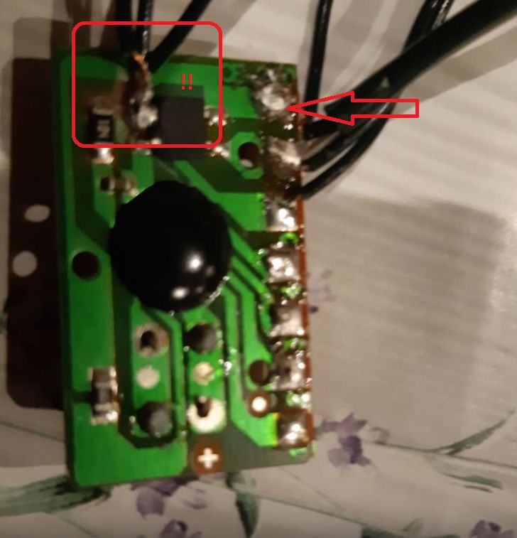

    Niestety połączyłem tak jak mi opisałeś i pokazałeś na zdjęciu. I nie działa. Znasz może jakąś inną metodę?

    xchris1 napisał:
    ...połączyłem tak jak mi opisałeś i pokazałeś na zdjęciu
    Programator EK-04 - co zmostkować, aby cieszyć sie światłem stałym?
    Nie widzę podłączenia drugiego przewodu sieciowego ( tu gdzie strzałka )
    To że jesteś początkujący nie upoważnia Cię do tak nazwałbym to "chińskiego lutowania" ( to w kwadracie z wykrzyknikiem ) - odizoluj, skręć, polutuj skrętkę, nadmiar skrętki przytnij i wtedy do płytki; to ma nie tylko "jakoś działać" ale ma być w miarę bezpieczne :D

    Z przewodem sieciowym jest wszystko okej ponieważ jak te trzy kabelki które zlutowałem na tym mostku do Plusa rozdzielę i przymocuje do odpowiednio płytek pod numerem 234 jak Wskazał mi wcześniej kolega to lampki normalnie działają tak jak działały wcześniej

    Na pierwszym zdjęciu było odbicie światła i nie było dokładnie widać ścieżek. Teraz, na nowym zdjęciu wygląda na to, że to plus jest wspólny a minusem są załączane poszczególne łańcuchy diod. Wniosek z tego jest taki, że należy te połączone 3 kabelki przylutować do minusa mostka lub do ścieżki, która się z nim łączy.
    Prawdopodobnie pod mostkiem jest ścieżka po przekątnej i wspomniany plus idzie na trzeci punkt lutowniczy. Można to sprawdzić miernikiem bez włączania lampek do prądu.

    Czyli rozumiem żeby przylutować te kabelki po drugiej stronie

    Ogólnie chodzi o to, że do wszystkich lampek na stałe podłączony jest jeden biegun zasilania prądu stałego a do trzech rozdzielonych krótszych łańcuchów dociera drugi biegun zasilania (przez sterownik programatora). Ty musisz te rozdzielone łańcuchy dać bezpośrednio pod drugi biegun mostka. Tak jak pisałem wcześniej, na pierwszym zdjęciu nie było widać jaki biegun idzie na wspólną część lampek. Podejrzewałem minusa i dlatego te wybrane trzy sugerowałem podłączyć na plusa. Skoro nic nie świeciło oznacza, że wszystkie lampki były ze sobą zwarte i nie było na nich napięcia. Przyjrzyj się ścieżkom i zobacz co idzie na wspólną część lampek (lub zmierz miernikiem) i dopiero wtedy będziesz wiedział gdzie dać drugie końce lampek.

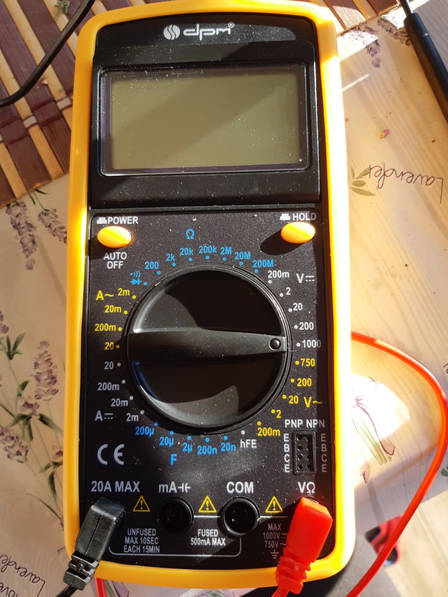

    Przylutowałem te lampki do minusa po drugiej stronie tak jak napisałem i wszystko działa świecą stałym światłem dziękuję wam bardzo za pomoc bo w życiu sam do tego bym nie doszedł tak jak wcześniej wspominałem nie mając w ogóle o tym zielonego pojęcia. Jeszcze kwestia tego miernika mnie zastanawia bo mam go ale nie mam zielonego pojęcia jak go używać. Ma on tyle możliwości przekręcenia tym w środku Nazwijmy to kółkiem że nawet nie wiem na co miałbym nastawić żeby sprawdzić to napięcie kropka Może zrobię zdjęcie tego miernika i powiedzielibyście mi na przyszłość będę wdzięczny. Jeszcze raz dziękuję gdybyście mieli problemy z hydrauliką albo chcielibyście się doradzić jakiś materiał to służę pomocą

    Odnośnie miernika, to kable pomiarowe są źle włożone. Zawsze czarny ma być na wspólnym zacisku COM. Czerwony tam gdzie jest teraz pozwala mierzyć wszelkie napięcia i oporności.
    Przykładowo jak chcesz zmierzyć napięcie w gniazdku elektrycznym, to musisz przestawić tę "kropkę" o krok niżej, a ściślej na 750 (sekcja ~V). Jest to pomiar napięcia zmiennego o maksymalnej wielkości 750V. Miernik pokaże ci 230V. Nieistotne który z kable będzie w gniazdku z lewej czy z prawej strony. Oczywiście wcześniej musisz włączyć miernik (Power).
    Na zdjęciu miernik jest ustawiony na pomiar napięcia stałego 1000V. Chcąc zmierzyć napięcie akumulatora samochodowego musisz ustawić miernik na zakres 20 lub 200 (w tej samej sekcji, czyli V=) i odczytasz przykładowo 12,84V lub 12,8V. Z kolei pomiar "paluszka" najlepiej zrobić na zakresie 2, bo pokaże 1,555V (przykład) a na zakresie największym będzie mniej licz po przecinku.
    Pomiar oporności, czy też przejścia danego kabelka sprawdzamy na zakresie Ω.
    W tym czasie urządzenie badane nie może być czynne, czyli podłączone do zasilania. Przykładowo chciałem abyś zmierzył czy ten wspólny kabelek od lampek łączy się z plusem czy z minusem mostka, bo na zdjęciu nie było tego dokładnie widać. Tym miernikiem bez trudu byś to ustalił. Nie proponowałem ci jednak pomiaru napięcia na tym mostku, bo przy takiej miniaturyzacji nie trudno o zrobienie zwarcia.
    Pamiętaj zawsze o przestawieniu miernika na dany pomiar, bo będziesz mierzył napięcie a miernik będzie na np. zakresie Ω, to go po prostu uszkodzisz.
    Jeszcze dodam, że przy pomiarze napięć stałych też nie jest istotne jak przyłożysz kable pomiarowe. Gdy czerwony jest na plusie, to odczyt jest normalny. Gdy natomiast na plusa dasz kabel czarny, to przy wyniku pojawi się minus, który podpowie ci, że masz zamienione kable. Zrób sobie próby na bateryjkach i będziesz wiedział o co chodzi.
    Multimetr może też mierzyć natężenie prądów (stałych i zmiennych) ale o tym już sobie sam poczytaj w instrukcji obsługi.

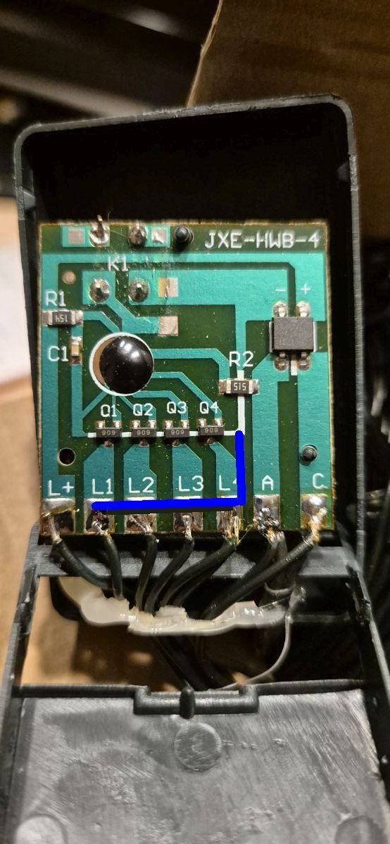

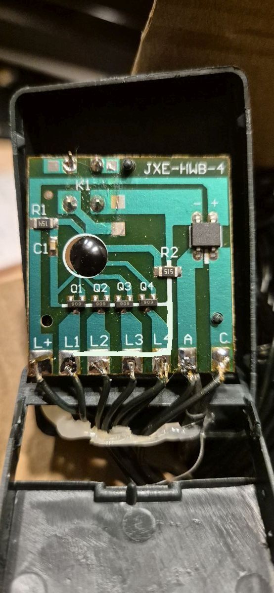

    zakupiłem kilka kompletów lampek LED (500 szt.) ze sterownikiem E-04 i mam jeszcze inną płytkę. Załączam zdjęcie:
    Płytka układu sterownika LED z oznaczeniami JXE-HWB-4.
    Mógłbym poprosić o info jak zmodyfikować aby za każdym razem po włączeniu zasilania świeciły wszystkie ciągłym światłem?
    Z góry dzięki za pomoc.
    Zalu

    L1÷L4 mają być połączone z "-".
    Zbliżenie na płytkę elektroniczną oznaczoną jako JXE-HWB-4 ze stykami L1 do L4, które mają być połączone z „-”.

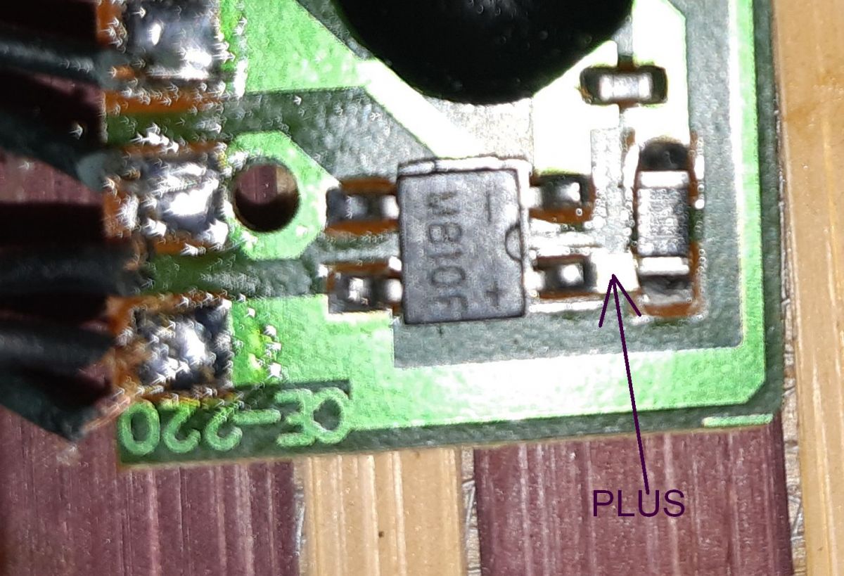

    >>21338790 w którym miejscu ma to być podłączone do tego minusa?
  • #19 21349576
    zybex
    Pomocny dla użytkowników
    Posty: 15919
    Pomógł: 2094
    Ocena: 2939
    Pokazałem, że do białej ścieżki. Można też nawet dać blisko mostka, ale to ciągle ta sama ścieżka minusowa.
    Daję mostek w niebieskim kolorze, aby ten biały się nie zlewał z białą ścieżką.
    Widok na płytkę drukowaną z mostkiem w kolorze niebieskim.

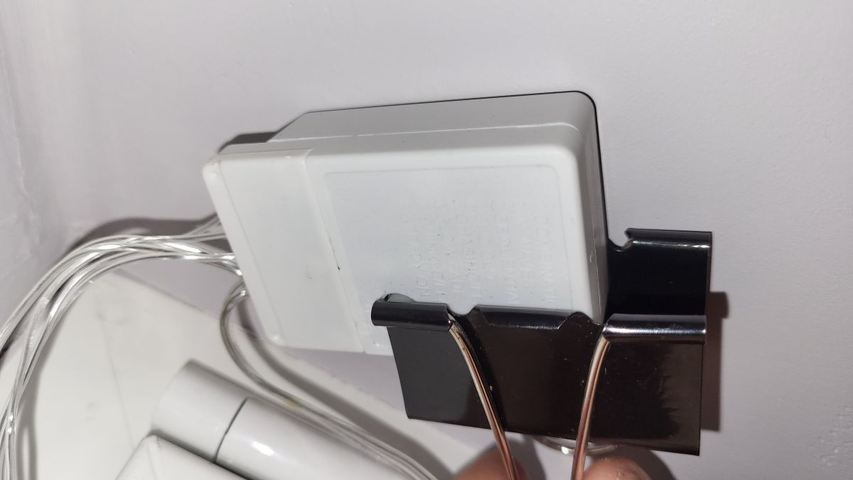

    Ten programator zapamiętuje program, pozostawiając wciśnięty przycisk. Ja użyłem spinacza do dokumentów i za każdym razem lampki włączają się stałym światłem. Proste, a skuteczne. Spinacz do dokumentów przyciskający przycisk na programatorze.
