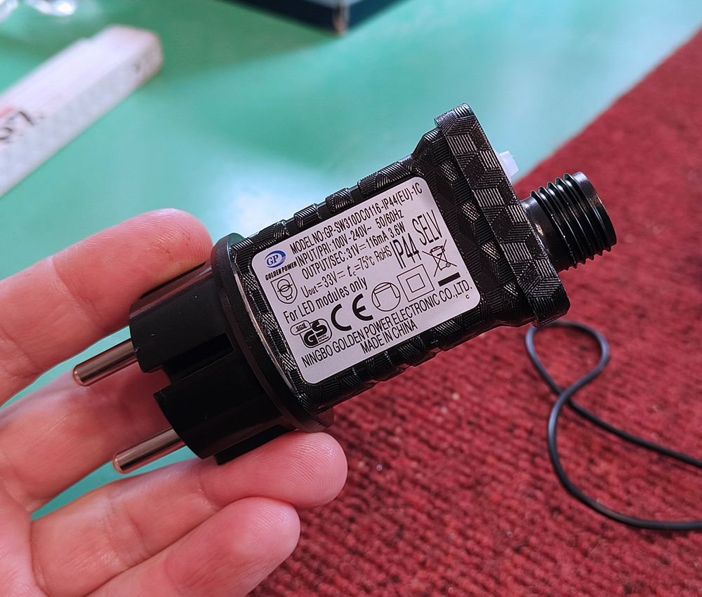

    Zasilacz LED z etykietą techniczną trzymany w dłoni na tle czerwonej tkaniny
    Sterownik nie zapamiętuje ustalonego trybu świecenia i po każdym podłączeniu zasilania zaczyna dyskotekę od nowa. Sytuacja do przejścia, jeśli były jeden, no powiedzmy, dwa komplety. Ale mając ich 12, to jest nie do ogarnięcia.
    Czy ktoś próbował jakoś przerobić taki sterownik, aby cały komplet lampek świecił trybem ciągłym?

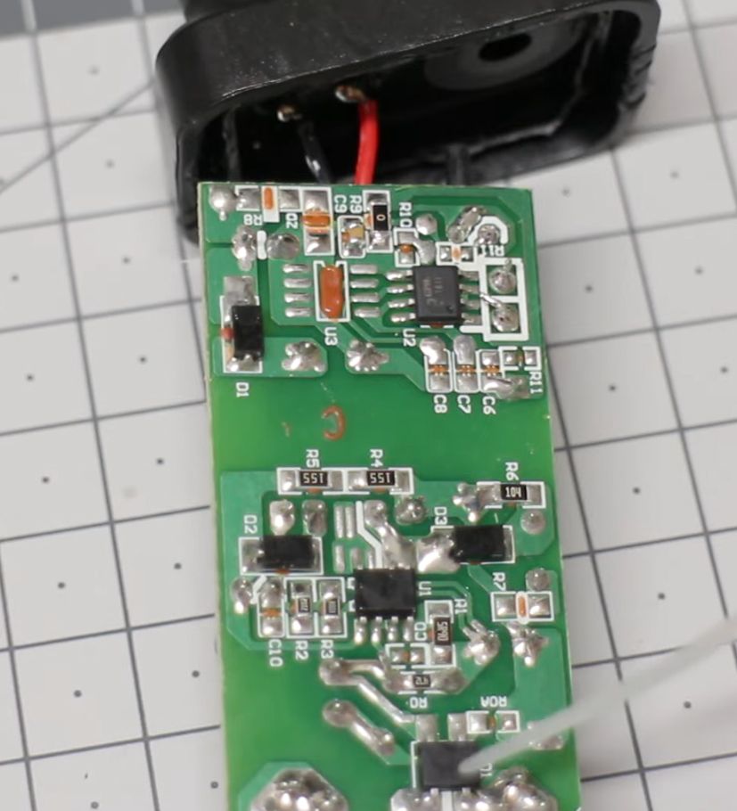

    Wnętrze wygląda tak:

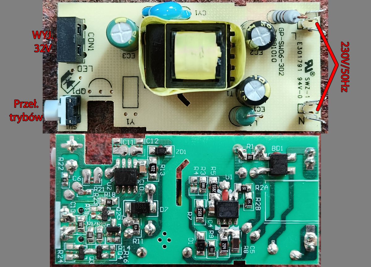

    Płytka sterownika lampek świątecznych z zaznaczonym wejściem 230V i wyjściem 32V
    Mogę zmostkować wyjście przetwornicy prosto do wyjścia całego zasilacza (pomijając układ sterownika mrugania), ale wtedy świeci tylko połowa kompletu. Wygląda mi to tak, że ten sterownik manipuluje sobie polaryzacją wyjścia, wysterowując w ten sposób jedną albo drugą połowę zestawu diod. W ten sposób wywołuje różne efekty mrugania. Natomiast świecenie stałe to tak szybkie zmiany polaryzacji, że nasze oczy nie są w stanie wyłapać migotania. Dlatego mamy wrażenie, że wszystkie diody świecą ciągle.
    Dobrze myślę?
    No i tutaj jest pytanie - czy jest jakiś sposób aby taki układ domyślnie działał w trybie świecenia ciągłego?
    Jedyne rozwiązanie, jakie przyszło mi do głowy to mostek opisany powyżej + przeróbka podłączanego zestawy diod. Przeróbka polegająca na odwróceniu polaryzacji tej części, która akurat nie świeci.

    Też myślałem nad przeróbką ale nie mam czasu. Myślałem by po podłączeniu zasilania dać układ który bodajże musiałby "nacisnąć" przycisk 7 razy. Do ogarnięcia na jakimś liczniku lub najłatwiej na jakimś Attiny9 plus stabilizator 3.3 - 5 V Ale mi się nie chce bo mam tylko 3 sztuki :)
    P.S
    Znalazłem info że trzeba wlutować eprom którego kitajce pożałowali i wtedy stan będzie zapamiętany po wyłączeniu.
    https://www.youtube.com/watch?v=S1GyCe5a6mM
    https://www.youtube.com/watch?v=t0KMpYIbLe0
    Ciekawe tylko czy te zasilacze na PCB mają gotowe puste miejsce pod niego.

    Też znalazłem to rozwiązanie, ale jak widać na wyżej załączonych obrazkach – w tym modelu nie ma miejsca na wlutowanie pamięci. Przynajmniej gotowego miejsca.

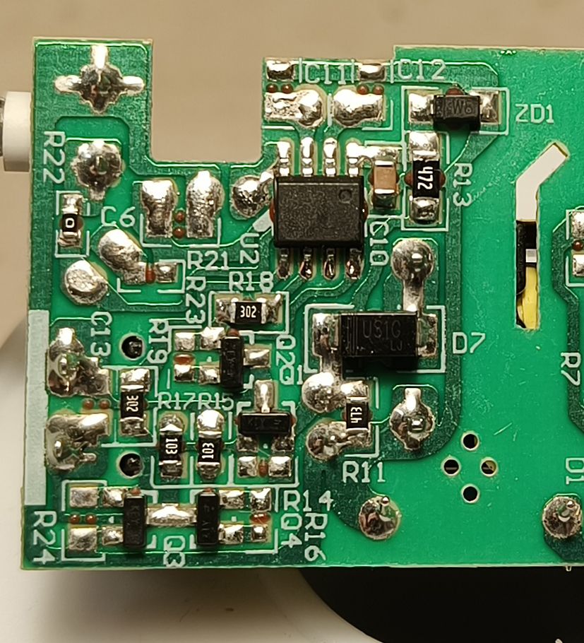

    Zastanawiam się, czy może w moim przypadku, mimo że nie mam miejsca na eeprom to może chińczyk był na tyle oszczędny albo leniwy, że zastosował taki sam kontroler jak w innych zestawach? I może da się takie eeprom wlutować jakoś "w pająku"?
    Zbliżenie na płytkę PCB z układami scalonymi, rezystorami i oznaczeniami elementów.
    Zbliżenie na płytkę PCB z elementami SMD i brakiem jednego układu scalonego

    Ile przewodów wychodzi do lampek? Czy jest jeden szeregowo połączony łańcuch czy może jednak dwa z diodami przeciwsobnie. Jeśli to drugie to połącz równolegle oba szeregi i będą świeciły razem. Jeśli jednak do diody dwukolorowe to musisz wybrać czy chcesz jeden, drugi, czy pomieszany kolor.

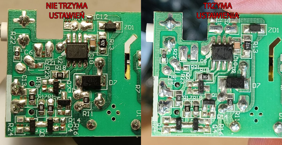

    Wpadły mi w ręce lampki z identycznym sterownikiem, ale trzymającym ustawienia po odcięciu zasilania. Z zewnątrz bliźniacy.
    Kierowany ciekawością postanowiłem rozebrać drania i zerknąć czy są jakieś różnice w środku:
    Dwa sterowniki LED, jeden trzyma ustawienia, drugi nie; różnica w scalaku 8-nóżkowym
    Nie ma :)
    Idąc dalej pchany tą ciekawością przelutowałem ten zatarty scalak do sterownika, który nie trzymał ustawień — teraz trzyma.
    Cała chińska tajemnica siedzi w tym małym 8 nożnym ustrojstwie.
