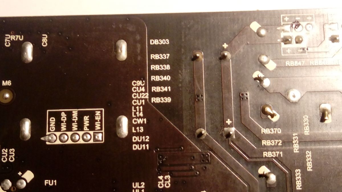

    Witam. Jak w temacie. Płyta główna TP.MS338E.PB803. Przetwornica nie startuje na pierwotnym. Wszystkie ekementy już raczej sprawdziłem. Prawdopodobnie uszkodzony układ PWM UB101. Oznaczenie tego kontrolera to 273i40 sot-26. Jaki można wstawić zamiennik? Mam dostęp np. do SG-6848 można go podstawić?
    • Manta 40LFA48L, TP.MS338E.PB803 - Zamiennik dla uszkodzonego układu PWM UB101? 20201216_155624.jpg (2.95 MB) Musisz być zalogowany, aby pobrać ten załącznik.
    • Manta 40LFA48L, TP.MS338E.PB803 - Zamiennik dla uszkodzonego układu PWM UB101? Screenshot_2020-12-16-15-54-44.png (1.53 MB) Musisz być zalogowany, aby pobrać ten załącznik.
