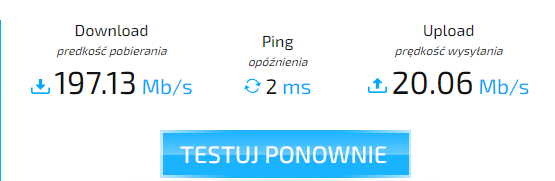

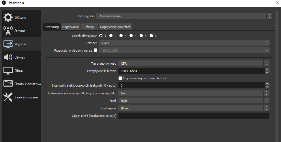

    Mam poważny problem który mnie wręcz irytuje. Jeszcze niedawno mogłem streamować normalnie wszystko było cacy bez problemów. Ale teraz gdy odpalam stream to mogę zapomnieć o graniu w gry multiplayer bo ping nagle mi wskakuje na 1500
    np.
    Euro truck simulator MP - 1500 i kickują
    Rainbow six - łączy nagle z amerykańskimi serwerami i mam 800 pingu a jak na europe wejdzie to mam po 400 pingu
    Apex legends to wszyscy mi się teleportują
    do tego jak włączam stream to strony internetowe długo się ładują
    Internet nie jest zły na stream bo mam 200/20 Mb/s
    obojętnie jaki bitrate ustawie ciągle to samo sprawdzałem na 3500 ping masakryczny i jakość nie będę mówił jaka mam ustawione na 10000 bitrate i w zapasie mam 10000 i na single wszystko działa tylko strony i multiplayery gry mogę zapomnieć :/
    dodaję zdjęcia z OBS-a i speed test

    Masz okres świąteczny, niektóre dzieciaki już siedzą w domach, niektórzy na kwarantannach, a polska infrastruktura telekomunikacyjna nadal nie jest gotowa na takie obciążenie (moim zdaniem w ogóle nie jest gotowa, ale to już pomijam).
    U mnie osobiście wszystko jest jak trzeba w godzinach 1:00 - 5:00, przed i po nie idzie osiągnąć maksymalnych prędkości.
    Jak robiłeś format, a połączenie masz po kablu i internet kablowy/światłowodowy to wina ewidentnie po stronie ISP.

    Wcześniej to znaczy przed kupieniem większego internetu bo wcześniej miałem 100/10 i zamówiłem u tego samego operatora 200/20 po prostu szybsze łącze na światłowodzie cały czas. Dzwoniłem do operatora i będą dzisiaj sprawdzać co może byc i jutro mają dać mi znać do przygody sprawdzę dzisiaj jeszcze na innym komputerze z słabszym prockiem bo i7 6700k ale jak tam będzie to samo to będę wiedzieć ze to wina dostawcy a nie komputera
