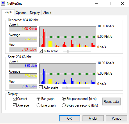

    - odłączasz _wszystkie_ urządzenia od internetu, zostawiasz tylko twój router i komputer podłączony _kablem_,
    - komputer uruchamiasz w trybie awaryjnym + obsługa sieci
    Na komputerze uruchamiasz netpersec i patrzysz jakie jest zużycie sieci
    czy nadal problem występuje ? tak ? czy jakie zużycie neta pokazuje netpersec ? prawie to co prędkość łącza ?

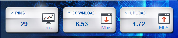

    Ping w grach skacze do 1000-4000 po zwiększeniu transferu do 7,2 Mb/s
    To znaczy. Dziś np. pobierało mi jakoś 0.5 mb w ciągu sekundy. Wczoraj szło jakoś 0.1. Nie jest to cały czas, ale występuje na stacjonarnym i laptopie więc raczej nie jest to wina kompa czy karty sieciowej. A dzieje się tak na 2 routerach więc raczej też są ok.

    KOCUREK1970 napisał:
    To co masz, to nawet nie jest na pobieraniu 1 MB (megabajt).
    A na wysyłaniu DO internetu masz pewnie 2 Mb, co nam daje realnie 250 KILOBAJTÓW.
    Pobieranie i wysyłanie to NĘDZA.
    Ale skoro wcześniej mając 2 Mb było lepiej, a to internet radiowy (tak wnioskuję) - to mnie wcale nie dziwi, że teraz jest gorzej.
    Więcej klientów z szybszym netem podłączonych do tej samej anteny, przy braku zwiększenia przepustowości owego nadajnika po stronie operatora - i mamy receptę na klops.
    Witaj w gronie 99% klientów internetu radiowego z takim samym problemem.
    By uprzedzić pytanie co Ty możesz z tym zrobić:
    - nic kompletnie, bo to musi zrobić sam Twój operator (a w to wątpię, bo to koszty dla niego - i będzie was wszystkich spławiał, że u niego jest wszystko ok),
    - obniżyć prędkość internetu do poprzednich wartości,
    - zmienić dostawcę,
    - przejść na internet LTE (ale tu też sporo problemów: zakup sprzętu, limity, zasięg itd.).
