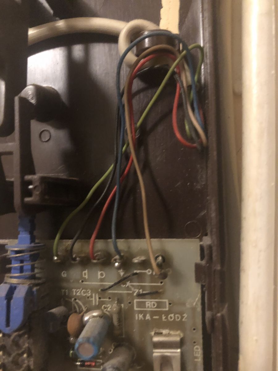

    Schemat podłączenia nowego domofonu wygląda u mnie identycznie jak było tam wskazane. Niestety stary domofon i kolory kabli z tego tematu nie są zgodne z moją sytuacją. Poniżej mój problem:
    Chcę podłączyć domofon CYFRAL Smart 5P do instalacji 5 żyłowej. Niestety za każdą moją konfiguracją coś działa niewłaściwie. Proszę o wskazówki jak rozszyfrować kolory kabli na podstawie podłączenia do starego domofonu (zielony, czarny, czerwony, niebieski, żółty/beżowy). Wtedy zgodnie z instrukcją powiniem sobie poradzić.

    Twój stary unifon to IKA. Od lewej masz kolejno:
    wywołanie - zielony
    słuchawka - czarny
    mikrofon - czerwony
    masa - niebieski
    przycisk - biały
    W nowym zatem musisz dać odpowiednio:
    wywołanie - zielony - RING
    słuchawka - czarny - SPK
    mikrofon - czerwony - MIC
    masa - niebieski - MASA
    przycisk - biały - SW1
    Zworki ZW1 i ZW2 zdjęte, ZW3 założona.

    Dzięki!
    wszystko działa bez zarzutu.
