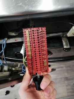

    Przestał mi działać piekarnik w kuchence (model w tytule). Domyślam się, że prawdopodobnie przyczyną jest przełącznik funkcji. Jednak mam problem z doborem przełącznika. Oznaczenia znalezione na przełączniku to Dreefs T120 16A 250V oraz 4891 W2 2. Jak wpisuje w wyszukiwarce te drugie oznaczenia to znajduje mi przełączniki o takiej samej liczbie pinów, jednak z opisu wychodzi, że przełączniki te mają 0+6 funkcji, a według mojego przełącznika pokrętło od pozycji 0 jest 8 funkcji (8 pstryknięć). Dlatego mam problem z doborem. Czy ktoś mógłby pomóc? W załączniku przesyłam zdjęcia tego przełącznika.

    Piekarnik nie załącza się. Zegar świeci, iskra na palniki jest, tylko piekarnik nie działa. Tak więc wydaje mi się, że winny temu jest przełącznik funkcji.

    Nie znam kuchni ale w większości jest termostat przełącznik przekażnik. pierwszy do sprawdzenia termostat i przewody do grzałek bo pewnie jest kilka ,przełącznik jak niewypalone styki to do reaktywacji i przekaźnik w sterowniku , i spiesz się bo idą święta

    Czy próbowałeś podać na którąkolwiek grzałkę piekarnika zasilanie "na krótko" (z pominięciem przełącznika) - nie widzę na zdjęciach innych płyt sterujących, więc zakładam, że na grzałki idzie 230V AC ?

    Piekarnik nagle po skręceniu elementów ożył :) nie mam pojęcia co było powodem, czy jakiś przewód nie stykał czy coś innego oraz jak długo będzie działać. Ale póki co chodzi.
    Pozdrawiam i dziękuję za pomoc.
