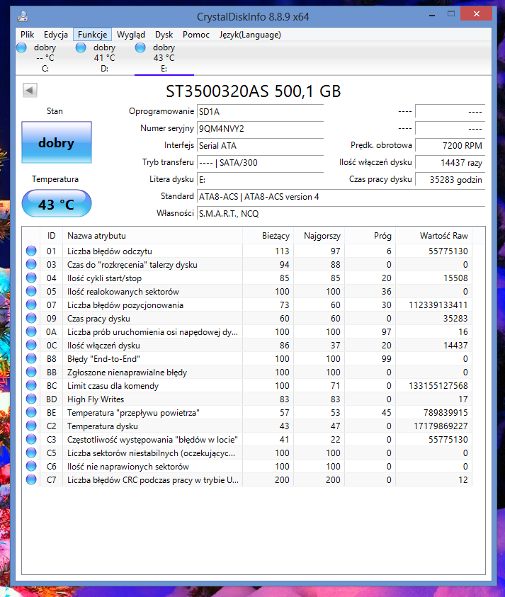

    Zależy jakie dane na nim trzymasz. Ale jeśli ważne to mimo wszystko nawet jak dysk sprawny to kopia zapasowa dodatkowa winna być trzymana. Obserwuj jeszcze SMART, sprawdź w jakim tempie i czy dalej wartości te narastają. To może być efekt poprzedniego uszkodzenia.

    mjd2018 napisał:
    Jak myślicie, czy warto wymieniać?
    Proponuję wykonać test powierzchni w MHDD, powinien coś więcej pokazać.
    mjd2018 napisał:
    wzrasta BD, co to oznacza?
    Ogólnie to atrybut mówi - producenci dysków stosują czujniki wysokości głowic, które dostarczają dodatkowych informacji na temat przekraczania określonego zakresu pracy (wychylenia). Jeśli ten stan zaistnieje, to proces zapisu jest zatrzymywany a dane do zapisu zostają przepisane do bezpiecznego obszaru na dysku. Cecha ta jest zastosowana w większości napędów Seagate i niektórych napędach Western Digital.
