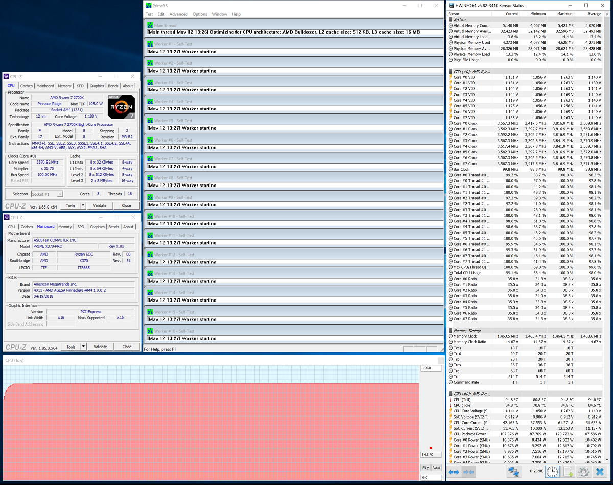

    1. Masz Bios wyższy jak 7B86vM0 dla tego Ryzen7-2700X (Pinnacle Ridge)
    - sprawdz AGESA uzywane w swoim Bios
    2. Jakie masz chłodzenie, nazwa lub foto.
    3. Zobacz czy masz ustawione w (Windows Power Plan is on Balanced )
    * not Saving energy
    4. :?: nie wiem czy Twoje DDR4 3200 są kompatybilne z ta płytą
    - sprawdz na stronie MSI
    To mi wygląda na Throtling , sprawdz uzywając HWinfo64
    - lub Ryzen Master Link
    - czytaj Link
    - - identyczna płyta i cpu Link
    * fraza (Ryzen 7 2700X throtling)
    Wygląda ,że cpu do wymiany?!
