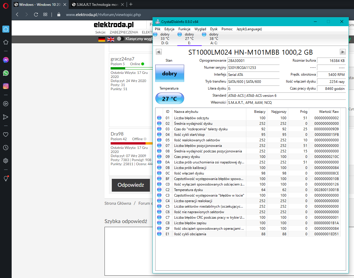

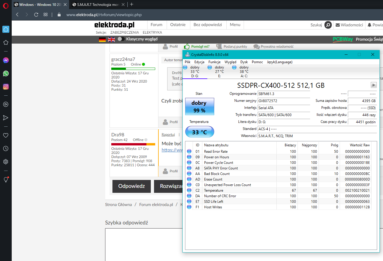

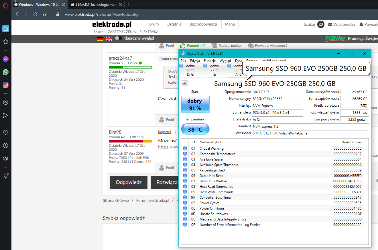

  • #5 19120560
    gracz24na7
    Poziom 5  
    Posty: 40
    Oto screeny: Windows 10 20H2 różne BSOD'y Windows 10 20H2 różne BSOD'y Windows 10 20H2 różne BSOD'y

    Dyski raczej dobre. wróć do starszej wersji windowsa i sprawdź czy wszystko ok. Często łatki M$ powodują take rzeczy.

    mjd2018 napisał:
    mativ1987 napisał:
    Dyski raczej dobre
    A 01, 0B i C8? Dysk do wymiany, siada w nim mechanika.
    O którym dysku mowa? Podejrzewam, że chodzi o ten ostatni, bo jest HDD. Może mieć on wpływ na system mimo, że nie ma na nim plików systemowych?

    Czyli istnieje możliwość, że dysk wywołuje BSODy?

    A i owszem,może mieć,odłącz go i zobacz czy nie będzie poprawy.
