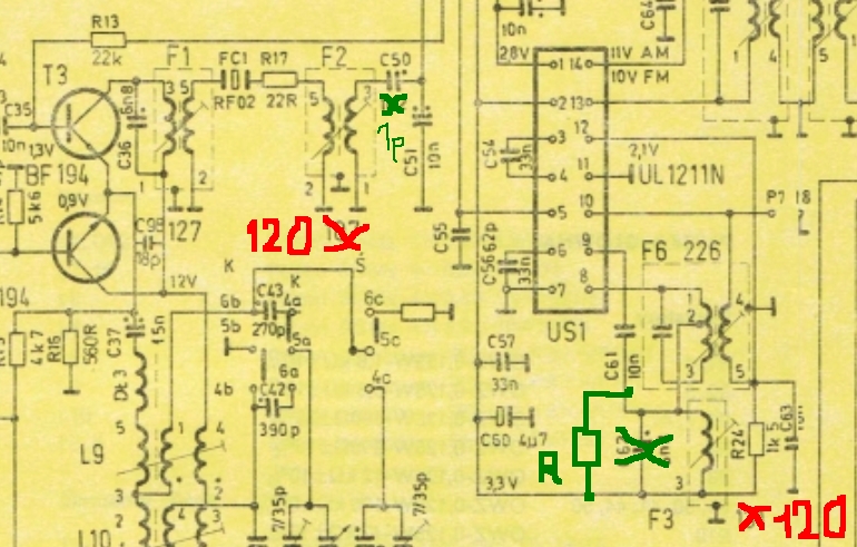

    Po zajrzeniu do środka okazało się, że brakuje filtrów F2 (107) oraz F3 (131). Ze wszystkich filtrów AM został się tylko F1 (127), pozostałe natomiast zostały zazworkowane, zapewne żeby ciągłość połączeń na płycie montażowej się zgadzała.
    Filtry 107 i 131 jest dość ciężko nabyć, natomiast w mojej okolicy w sklepie mają filtry 120. Pasują one w otwory montażowe po filtrach 107 i 131, jedynie ekran trzeba odwrotnie założyć. Filtry 120 mają jednak zdecydowanie większą indukcyjność niż 107 i 131 oraz dobroć niż 131.
    W związku z tym mam kilka pytań:
    a) Filtr 120 ma wbudowany kondensator 100 pF. Dla rezonansu przy 465 kHz przy jego indukcyjności 1158 uH to odpowiednia wielkość (oczywiście wcześniej trzeba wylutować C62). A co z dopasowaniem dobroci? Filtr 131 ma jej ponad 50, a 120 ok. 100. Ponoć można to dopasować równoległą rezystancją w miejsce C62. Ile ona powinna wynieść w tym przypadku i jak to wyliczyć?
    b) W przypadku zamiany filtru 107 na 120 zmianie powinna ulec równoległa pojemność. Czy w tym przypadku będzie to C50? Czy można w to miejsce wstawić 1 pF?
    c) W przypadku UKFu poziom sygnału w tym odbiorniku można było ocenić na podstawie pomiaru napięcia DC na kondensatorze C68 (wyjście demodulatora). A napięcie na którym z elementów będzie w tym radiu przydatne do strojenia AMu?
    W załączniku propozycje moich modyfikacji.
    Dziękuję za sugestie.

    Te trzy filtry czyli 120, 107 i 131 mają bardzo podobne wartości współczynnika Al wyliczone z parametrów. Czyli można by założyć że obwód magnetyczny mają ten sam a różnice tkwią w uzwojeniach.
    I dlatego "zrobienie" 107 z 120 wygląda prosto. Wywalenie tego 100pF i dołączenie się do tej części uzwojenia które ma 91 zwojów a uzwojenie 168 zwojów odciąć jednostronnie. Jest może trochę kłopot z identyfikacją, które jest 91 a które 168, bo z dokumentacji za bardzo to nie wynika. Ale może być to widoczne np. na omomierzu. Wtórne uzwojenie, te 4 zwoje, bez zmian. No i oczywiście panować nad zgodnością na poziomie wyprowadzeń (również jeśli chodzi o zgodność początków uzwojeń między uzwojeniami).
    Z przeróbką 120 na 131 trochę gorzej, bo najpewniej by było po prostu odwinąć część istniejącego uzwojenia (wiem, łatwo powiedzieć, trudniej zrobić), tak by zostało te 36 zwojów a resztę uzwojeń poodcinać.
    Czyli jeśli to by Ci się udało tak przerobić filtry, to resztę schematu zastawiasz bez zmian.

    Te filtry są dość ciężkie w przeróbce (cienki drut zalany żywicą albo jakimś lakierem czy klejem), dlatego wolałbym ich nie przerabiać. Łatwiej dać równolegle inny kondensator (aby częstotliwość rezonansowa się zgadzała) czy rezystor (żeby dobrać dobroć).
    Ta dobroć mnie zastanawia, bo tak sobie liczę i dla wszystkich filtrów w tym radiu powinny być dołączone równoległe rezystancje rzędu kiloomów, tymczasem ich nie ma. Czyżby regulacja dobroci położeniem rdzenia?
    Na schematach tych filtrów są zaznaczone początki i końce ich uzwojeń. Co się stanie jak zostaną one zamienione? Przecież indukcyjność będzie zachowana.
    W przypadku filtru 107 obwód rezonansowy tworzą szeregowo połączone pojemności C50 i C51. C51 sądząc po pojemności pełni pewnie też jakąś funkcję blokującą zasilanie, dlatego wymienię samo C50. Czy nie wpłynie to jakoś niekorzystnie na odbiór UKFu?
    Zauważ że C50 i C51 tworzą dzielnik pojemnościowy, czyli zmniejszając drastycznie C50 siądzie bardzo amplituda AM. A znów jak zmniejszysz C51 tak by dzielnik miał ten sam stosunek, to zwiększysz impedancję szeregową dla FM i siądzie amplituda FM. Czyli nie bardzo widzę by upierać się by korzystać z całego uzwojenia w 120.
    Na Twoim miejscu nie kombinowałbym ze zmianami obwodu wokół 107, bo 120 ma identyczne uzwojenie jak 107 (91zw.). Plus te 168 zwojów, które zostanie niepodłączone. Tylko wyciąć kondensator ze środka i połączyć uzwojenia na zgodność z 107.
    Co do dobroci to bym się aż tak tym nie przejmował, bo patrząc na wzór na Q mamy w liczniku L a w mianowniku zastępczą oporność szeregową. Czyli upraszczając sprawę i zakładając że ten opór szeregowy to głównie rezystancja przewodu nawojowego, widzimy że zwiększając ilość zwojów, mianownik wzrasta proporcjonalnie do ilości zwojów a licznik wzrasta proporcjonalnie do kwadratu ilości zwojów.
    Tak że w naturalny sposób cewka o większej ilości zwojów, nawijana tym samym przewodem, będzie miała większe Q.
    Jeśli wykorzystasz tylko 91 zwojów zamiast 259, to dobroć będzie mniejsza niż katalogowa (dla całego uzwojenia 259zw.) dla 120.

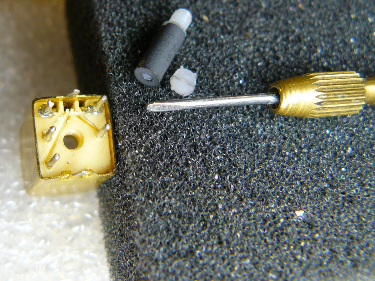

    Chodzi o to, że brakuje tych nakrętek do obracania rdzenia, a same rdzenie są powciskane do oporu.
    Urywanie tej górnej części to niestety spora wada tych filtrów. I zdarza się nawet jeśli ma się świadomość że to może się urwać.
    Ale to nie tragedia, jeśli jest dostęp od strony pinów a w dodatku jeśli się ma zapasowe rdzenie (rdzenie przełożysz z 120).
    Otwór przez cewkę jest przelotowy i od strony pinów jest dostępna ta część obrotowa. Trzeba wziąć coś wąskiego ostrego i postarać się lekko wbić się w tą część i kręcić (wkręcać, patrząc od strony pinów). Uważając by nie uszkodzić gwintu w korpusie bo jest on tam od strony pinów.
    Ja używam śrubokręta zegarmistrzowskiego ok. 1mm ale może być to byle sztywny drut stalowy np. spinacz zaostrzony na ostro jak śrubokręt lub coś podobnego.
    Tu akurat mam pod ręką taki właśnie filtr w którym urwała się część do kręcenia i właśnie tak wyciągnąłem rdzeń jak napisałem. Bez problemu.
    Może to zdjęcie coś pomoże:

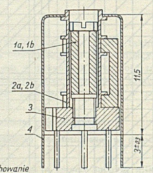

    A tu masz przekrój z dokumentacji:
    Taraban DMP 502 - zastąpienie brakujących filtrów AM
    Tomasz.Cichowski napisał:
    Dodatkowo filtr 131 ma tak krótkie szpilki gdzie wyprowadzone jest uzwojenie, że nie da rady ich przylutować.
    To już możesz jakimś cienkim drutem przedłużyć (np. jakiś kynar lub choćby drucik wzięty z jakieś linki np. przewodu 230V) ewentualnie lekko okręcając go na pinie, bo połączenia nie muszą spełniać roli mocowania filtru.
    Jedyny dość duży problem przy lutowaniu tych pinów jest związany z tym że korpus cewki jest zrobiony z polistyrenu i się szybko topi jeśli dłużej grzać. Dlatego do tego trzeba lutownicy z cienkim grotem, niezbyt dużej temperatury i co najistotniejsze, lutowanie zrobić szybko w kilka sekund bo pin zacznie się wtapiać w cewkę i katastrofa gotowa.

    Dobrą sprawą jest przed wkręceniem ponownie gwintowanego korpusu z tworzywa, prowadzącego rdzeń, przesmarować delikatnie jego gwint przeźroczystym silikonowym smarem, ewentualnie zwilżyć gwint olejkiem silikonowym, bo po latach tworzywo się starzeje, zmienia się tam o setne części mm geometria gwintu i rdzeń się kręci ale z mocnymi oporami. Od tych nasilonych oporów na gwincie z tworzywa sztucznego, urwanie górnej "czapki" z wycięciem na wkrętak regulacyjny jest jeszcze mocniej prawdopodobne.
    Po przesmarowaniu korekta położenia rdzenie idzie jak po maśle :) nie ma żadnej siłaczki i obawy, że zmasakrujemy wkrętakiem końcówkę regulacyjną.
    A jak się urwało górną "czapkę" to po wykręceniu rdzenia wypychając go od spodu (jak będziemy mieli dostęp od strony szpilek po wylutowaniu filtra), to można ją próbować przykleić do korpusu prowadzącego rdzeń na Distalu. Można ewentualnie spróbować wywiercić dziurkę fi 1-1,5mm pod wlutowanym na płycie nadal filtrem - jak nie chcemy go wylutowywać i przez taki techniczny otwór próbować wykręcić rdzeń z urwaną końcówką regulacyjną, np. jakąś spreparowaną igłą lekarską z końcówką ala-harpun, która się zakotwiczy, wbije w tamtejszej płaskiej końcówce prowadzącej rdzeń i umożliwi obracanie jej na gwincie by wykręcić górą). Z tego co kojarzę klej kropelka też na jakiś czas tam radę dawał - jak na szybko trzeba było reanimować możliwość kręcenia rdzeniem w filtrze. Chyba, że będzie to tworzywo, których oba kleje nie lubią to nie skleimy tylko przysmarkamy ;-)

    Niestety, ale filtr 107 który dostałem kilka dni temu ma inną (starszą) konstrukcję. Polietylenowy walec na którym siedzi rdzeń jest integralną częścią tego filtru, stąd też nie idzie wypchnąć rdzenia od dołu. Zawsze rdzenie w tej starszej wersji filtrów wypychałem igłą, ale ten jest jakoś wyjątkowo oporny.
    Ten nie da się wypchnąć od dołu ponieważ na końcu polietylenowego walca ma gwint, który reguluje wysokość rdzenia przy strojeniu. Można go wykręcić wtapiając w środek ferrytu do walca polietylenowego płaski wkrętak zegarmistrzowski fi 1 mm od góry (nie od strony szpilek) podgrzewając ten wkrętak lutownicą na głębokość około 1 mm. Po zastygnięciu około 1 minuty rdzeń da się wykręcić kręcąc w lewo.
    Przy wypaleniu od spodu zepsuje się gwint w korpusie filtra.

    Problem z wyjęciem rdzenia rozwiązany. Użyłem magnesu i rdzeń wyszedł. Teraz pozostaje dosztukować do niego jakiś stroik, bo oryginalnego już nie było. Co polecacie?
W dyskusji poruszono problem braku filtrów AM F2 (107) i F3 (131) w odbiorniku Taraban DMP 502. Użytkownik rozważał zastąpienie ich filtrami 120, które są dostępne w okolicy, jednak zauważył, że mają one większą indukcyjność i dobroć niż brakujące filtry. Uczestnicy dyskusji sugerowali różne metody przeróbki filtrów, w tym usunięcie kondensatora 100 pF w filtrze 120 oraz dostosowanie uzwojeń, aby uzyskać odpowiednie parametry. Wskazano również na trudności związane z przeróbką filtrów z powodu ich konstrukcji. Użytkownik ostatecznie nabył nowe filtry 131, ale napotkał problemy z wyjęciem rdzenia z filtru 107, co udało mu się rozwiązać przy użyciu magnesu.
