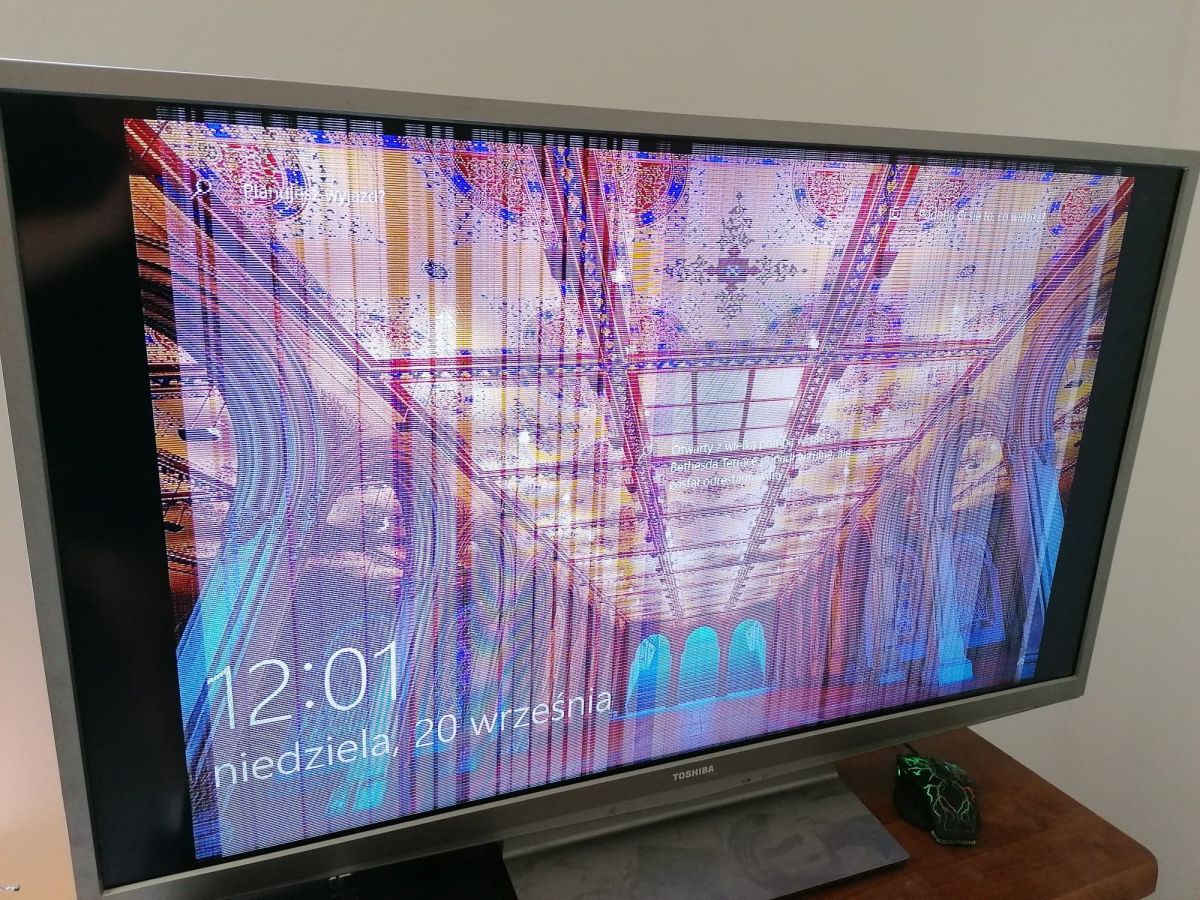

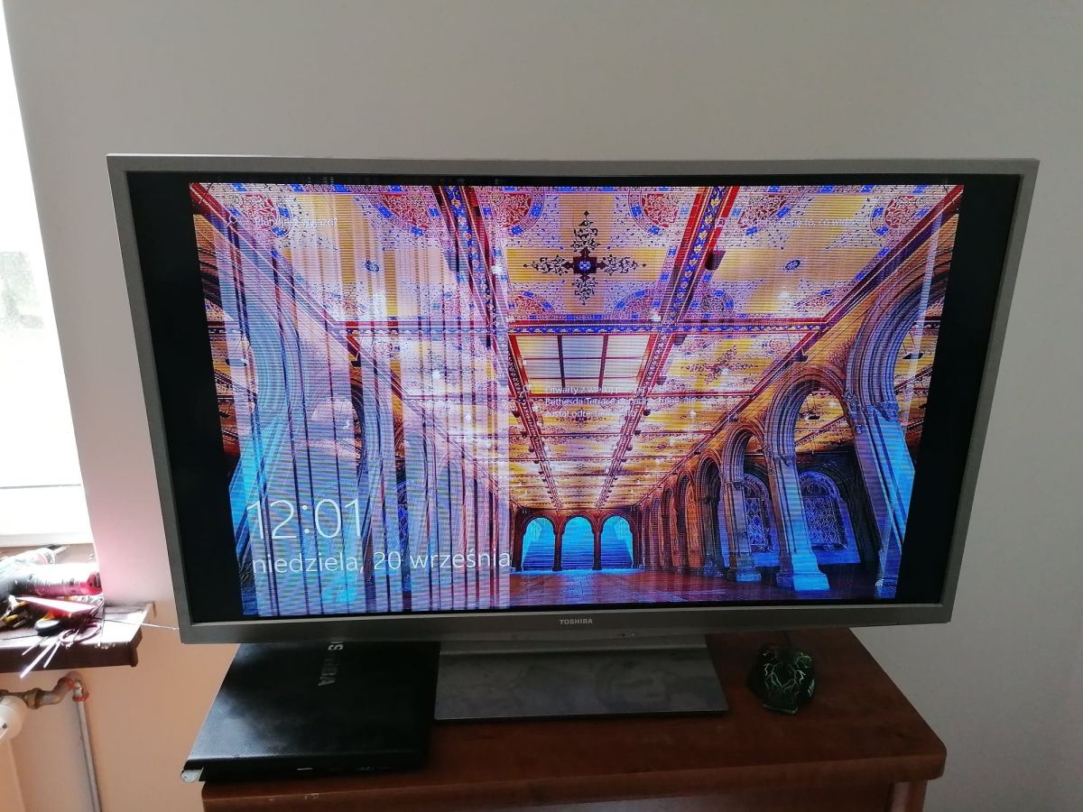

    Mam problem z moim telewizorem
    Czasami wyskakują pionowe pasy jak na zdjęciu.
    Raz częściej , raz rzadziej.
    Czasami samo mija, czasami trzeba wyłączyć na chwilę telewizor
    Czy jest to wina T-coina?
    Pozdrawiam i z góry dziękuję za pomoc Dlaczego na ekranie Toshiby 40RL838 pojawiają się pionowe pasy? Dlaczego na ekranie Toshiby 40RL838 pojawiają się pionowe pasy?

    To raczej wina matrycy a konkretnie złącz panelu. Matryca do wymiany chociaż niektórzy próbują kleić z różnym skutkiem.

    Trzeba wyczyścić izopropanolem taśmy i złącza zarówno na T-con-ie jak i na płytce matrycy, jak nie pomoże, to uszkodzona matryca, tak jak Pisał wcześniej Kolega "DiZMar". Czy matryca nie była ostatnio myta?

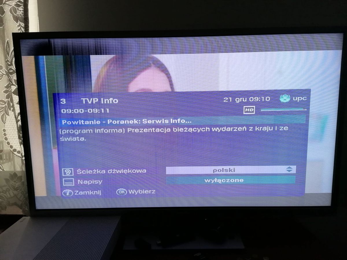

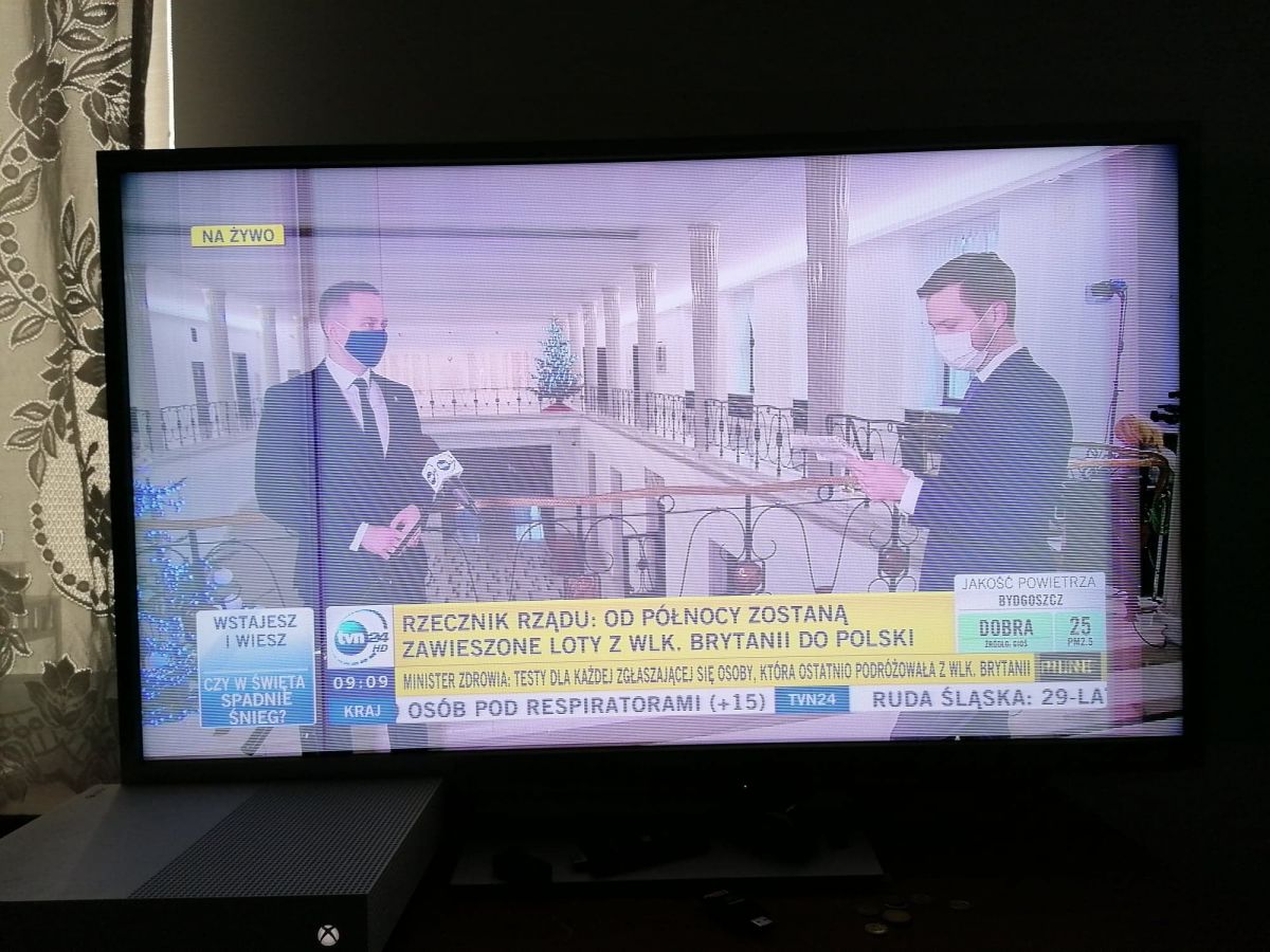

    Zamieść jakieś "normalne" zdjęcie np. z programu informacyjnego ze studia (TVP Info , TVN24) zrobione na wprost ekranu nie ukośnie obejmujące cały ekran razem z maskownicą. Trzeba też spróbować jak działa matryca raz na jednej raz na drugiej taśmie (jeśli takie są) i sprawdzić czy nie ma jakiegoś zalania matrycy.

    Telewizor działa. Przeczyściłem wszystkie wtyczki i jak narazie śmiga bez problemu
    Rozebrałem i przeczyściłem wszystkie wtyczki
