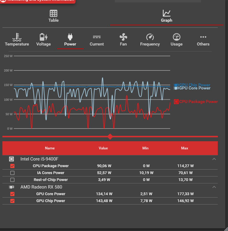

    Witam, zauwazylem ze podczas gry wartosc gpu core power w occt strasznie sie waha natomiast gdy wlacze furmark jest stabilna. Mysle ze powoduje to spadki klatek które doświadczam. W czym tkwi problem?
    spec
    rx 580 asus dual 4gb
    i5 9400f
    16 gb ddr 2666
    b360 hd3

    Zrobiłem jeszcze test w occt "power" sytuacja podobna co do gry (duże wahania).

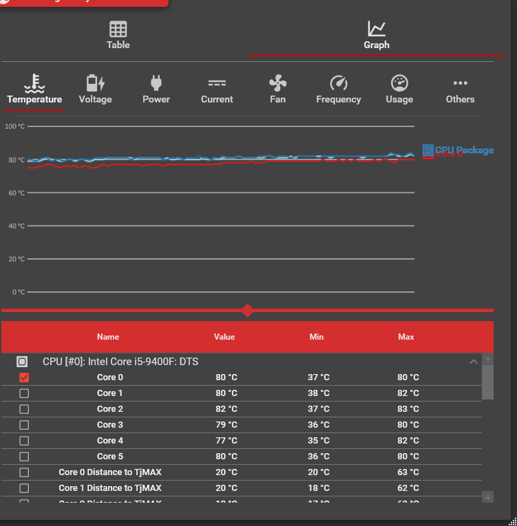

    To wrzuć jeszcze Screen z HWmonitor pod obciążeniem, może procesor Ci się przegrzewa, jeśli tak to wyczyść chłodzenie i zmień termopastę.

    Procesor na tym trybie "power" osiąga o wiele większe temperatury (niż zwykle obciążenie occt), balem się go zostawiać na więcej niż 2 min i nie wiem czy tak ma być, czy procesor się przegrzeawa?

    Ile konkretnie stopni, bo dużo można rozumieć dość dowolnie.

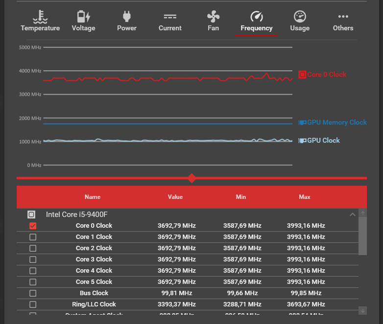

    Wartość GPU Core Power waha się w grze, a w furmarku jest stabilna. Wartość GPU Core Power waha się w grze, a w furmarku jest stabilna. Wartość GPU Core Power waha się w grze, a w furmarku jest stabilna.
    procek max 80 nie szlo wiecej
    gpu max 75
    zegary stabilne ale te "waty" sie wahaja
    moze to wplywac na klatkowanie w grze?

    Temperatura jest wysoka, ale jeszcze nie powinna powodować problemów.
    Co do poboru mocy już pisałem, w jednym momencie gry proc liczy jakieś skomplikowane zależności w drugim nie, to i pobór mocy się zmienia. Moim zdaniem nie ma tu nic groźnego. Jeśli jestem w błędzie niech mnie ktoś poprawi.
