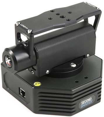

Jak zabezpieczyć gniazdo RJ45 przed wodą? Głowica będzie używana na zewnątrz.

    Proszę bardzo o pomoc. W jaki sposób zabezpieczyć gniazdo widoczne jak na zdjęciu przed wodą? Głowica będzie wyłącznie używana na zewnątrz.
    Z góry ogromnie dziękuję za odpowiedź

    Są specjalne złącza Rj45 z IP66 ale to gniazdo nie wygląda na wodoszczelne, zresztą jak cała obudowa.

    Takich złącz jak to się nie uszczelnia, co najwyżej można całe urządzenie osłonić. Woda ma to do siebie, że występuje też w formie pary wodnej. Jeśli złącze zbytnio uszczelnisz a nie zapewnisz odpowiedniej wentylacji, to woda i tak tam się skondensuje. Uszczelnienie jednak skutecznie zabezpieczy znajdującą się w środku wilgoć przed wydostaniem się na zewnątrz :-)
    Zanim niedowiarki zaczną mnie hejtować - proszę wyjść przed dom i zobaczyć jak zbudowane jest złącze energetyczne - ma na drzwiach mini kaptury, ale zarówno z góry jak i dołu jest wentylacja i kanały do odpływu wody.

    A czy można by było zapakować podstawę w jakąś obudowę hermetyczną i wyprowadzić mufę?

    Może napisz do czego służy to urządzenie?

    Ta głowica ma być zamontowana na statywie, a na głowicy kamera lub aparat (wodoodporny). Nie ma to być instalacja na stałe, ale czasem i w niesprzyjających warunkach będzie musiała być wykorzystana.
    1. Zaadoptować obudowę od starej dużej kamery obrotowej CCTV.
    2. Włożyć całość w cylindryczne akwarium.
    https://www.invital.pl/zestawy-akwarystyczne/...N5lYhrr1xUfZyyypLe9U0wIAqbi0-90UaAoVKEALw_wcB
    3. Używać bez obudowy i liczyć się z szybkim uszkodzeniem.
    4. Kupić wersję zewnętrzną.
