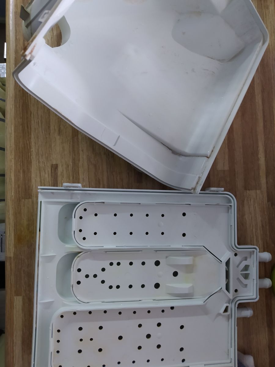

    Problem był w zawalonych dyszach nad pojemnikiem z detergentami. Szczególnie nad pojemnikiem z płynem do płukania (środkowa przegroda).
    Zdjęcie po demontażu:
    Pralka Amica EAWM6102SL błąd E03 oraz nie pobiera płynu d/płukania
    Dysze zapaćkane i zaklejone praktycznie prawie wszystkie pozostałościami detergentów. Te kilka lat użytkowania robi swoje...
    Zdjęcie po czyszczeniu:
    Idzie pranie testowe. Zobaczymy czy płyn zostanie czy program przejdzie cały.

    P. S. Pranie testowe poszło bez problemu, pralka pobrała płyn. Nawet błędu E03 nie było o dziwo. Jutro zrobię jeszcze dwa testowe i zobaczymy.

    Możliwe że tak było. Od wymiany pompy odpływowej i wyczyszczenia dysz nad pojemnikiem na detergenty pralka działa bez uwag. Płyn pobiera za każdym razem podczas prania (nie zostaje w przegrodzie w szufladzie) oraz nie pokazuje się błąd E03. Piąte czy szóste pranie poszło bez problemu. Dziękuje za uwagi i pomoc.
    Czyszczenie dysz nad pojemnikiem z detergentami i wymiana pompy odpływowej.
