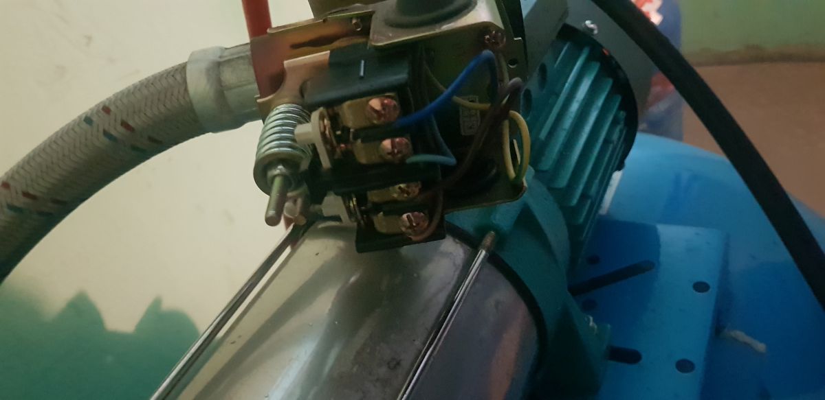

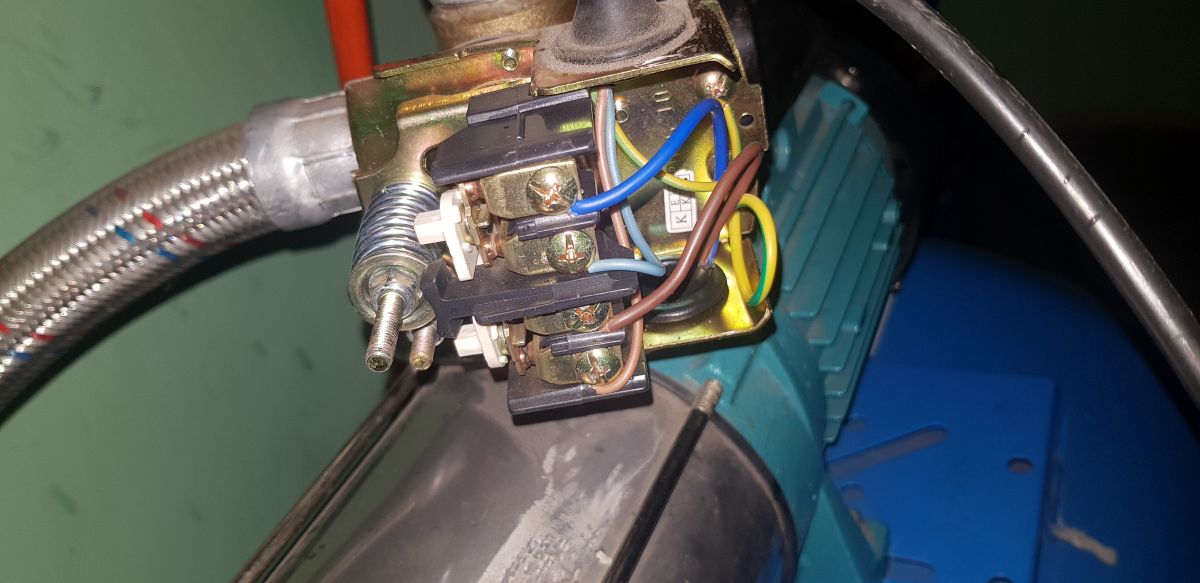

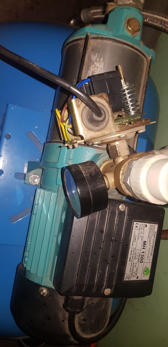

    Witam Panowie. Mam problem z hydroforem. Cisnienie jakie ma byc na hydroforze co mam ustawione to okolo 4.5 bary. Srube ustawilem tak by przy spadku na 2 bary wlaczala sie pompa ale ona raz sie wlacza przy 2 bar a pozniej przy spadku na okolo co 0.5 bara

    Ustawia się ciśnienie przy jakim pompa się ma wylaczyc.

    Tak ja wiem dobrze o tym. Tylko ona jest ustawiona jak cisnienie spadnie na 2 bary to powinien sie hydrofor zalaczyc. A tu jest tak ze po spadku ciśnienia okolo 0.5 bara juz sie zalacza

    Powinna być druga śruba którą się ustawia róźnicę. ciśnienia.

    Dziękuję ale znalazlem juz przyczyne. Ten dzyndzel ci jest w srodku ktory zalacza prad nie odbija do końca jest gdzies lekko skoszony i co chwilę sie zalacza pozniej
