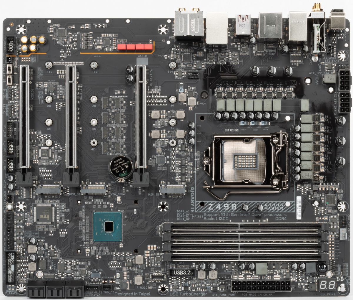

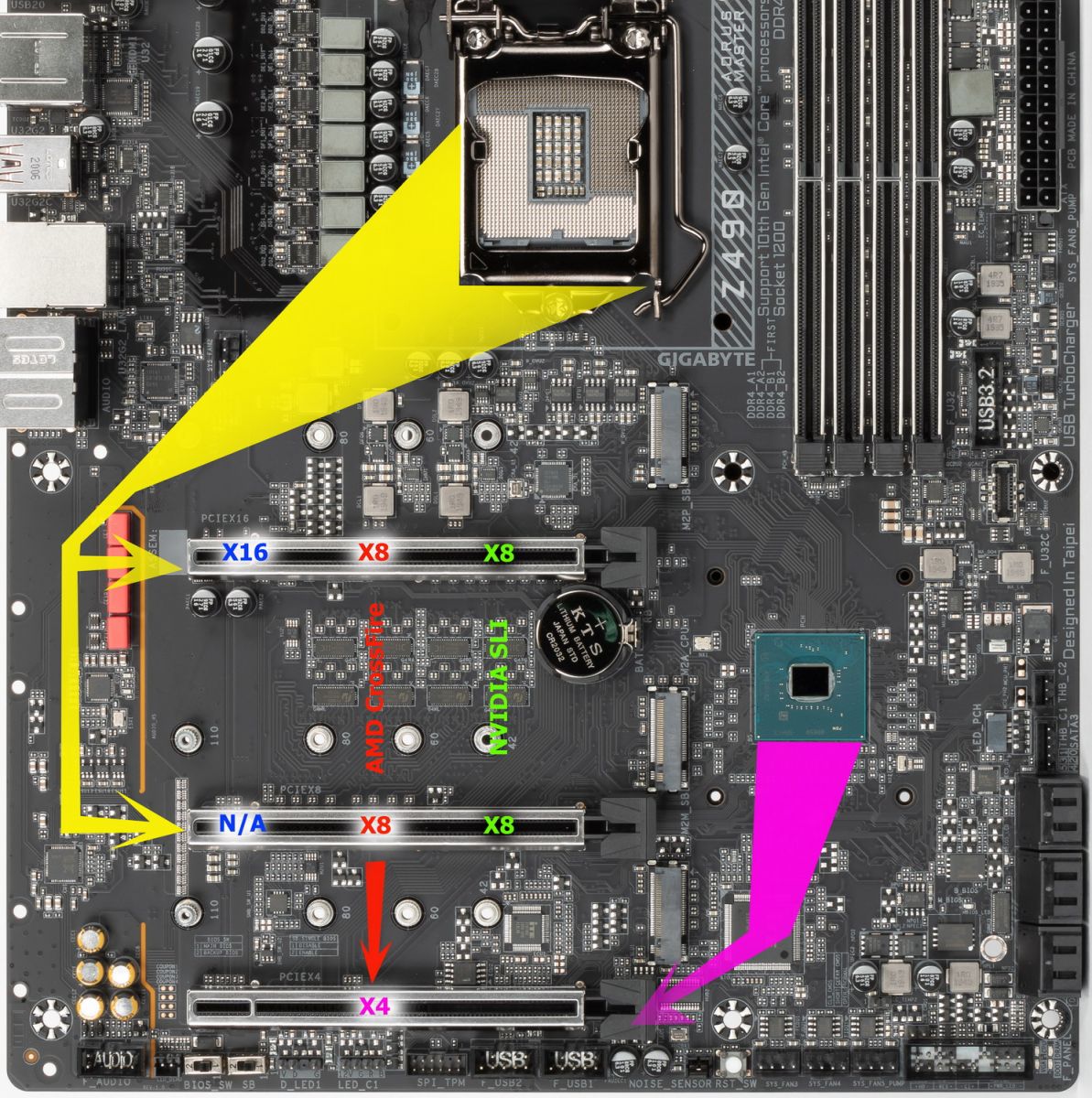

    Przyszedł czas na nowy sprzęt, po skompletowaniu części:
    płyta główna - Z490 Aorus MASTER
    CPU - i5 10600K
    RAM - TRIDENT Z NEO 2 x 16GB
    GPU - Gigabyte RTX 3080 Gaming OC
    dysk - AORUS NVMe 1TB
    chłodzenie - AORUS Liquid Cooler 360
    PSU - AORUS 850W 80 Plus Gold
    odpaliłem i niby wszystko fajnie. Zapuściłem Memtest'a i również ok. Żadnych problemów, błędów (test puszczałem potem jeszcze parę razy, zawsze ok)
    Gdy przyszedł czas na Win 10, zaczęły się schody. Podczas instalacji (próbowałem z DVD i pendrive) komputer się resetuje i wpada w bootloop, najczęściej wskazując na problem z CPU, czasami na DRAM. Czasami z niego wychodzi po kilku - kilkunastu cyklach, a czasami dopiero wtedy, gdy wyjmę dysk i nośniki z systemem. To samo jest przy próbie instalacji Ubuntu. Po wielu próbach udało mi się zainstalować Win 10, a nawet go uruchomić, ale za chwilę się resetuje i nie ma mowy o zapuszczeniu jakichkolwiek testów.
    Co zrobiłem:
    - wymieniałem zasilacze
    - wymieniałem chłodzenie
    - uruchamiałem bez karty graficznej
    - odesłałem procesor do reklamacji na gwarancji - wrócił z informację, że jest sprawny
    - oczywiści sprawdziłem wszystkie dostępne BIOSy
    Ma ktoś jeszcze jakieś pomysły?

  • #5 19128696
    lisek
    Serwisant RTV
    Posty: 39878
    Pomógł: 6338
    Ocena: 6854

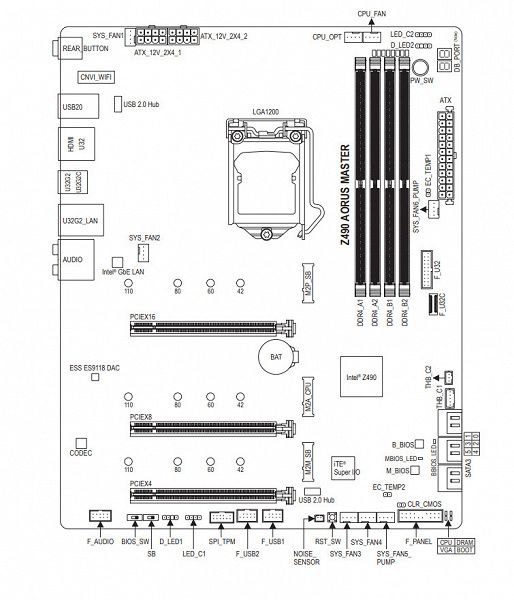

    Takie masz,lub podaj opis ze stickera
    G.Skill Trident Z NEO RGB 32GB (2x 16GB) 3600MHz DDR4
    (F4-3600c18d-32gtzn)
    * CL16 (16-19-19-39) at 1.35V
    :idea: :!: Poczytaj na stronie producenta (patrz na dokł. opis swoich DDR4 ze stickera) Link
    czy te pamięci są wspierane przez tę płytę.?!
    Co pokazuje wyswietlacz POST
    Nowy PC Aorus - Komputer podczas instalacja OS wpada w bootloop Nowy PC Aorus - Komputer podczas instalacja OS wpada w bootloop

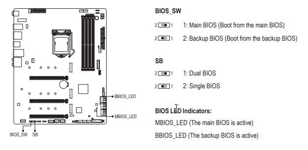

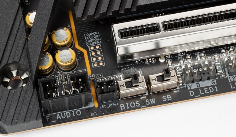

    RAM w A2/B2
    Płyta ma dual Bios... i fajne przełaczniki
    Flash Bios https://youtu.be/BjzSE5mg2kg
    Podobno przy instalacji trzeba wyłączyć w Bios ( disable the Power Saving options in BIOS) ???
    * prawda czy nie , ale to tylko G..byte
  • #6 19167557
    robsum
    Posty: 114
    Ocena: 5
    Święta i po świętach, a problem pozostał.
    Trochę aktualnych danych:
    badboy84 napisał:
    jak powinny być zamontowane kości, zazwyczaj to 2 i 4
    - tak włożyłem na początku, a potem robiłem jeszcze inne kombinacje, także z jedną kością.
    badboy84 napisał:
    A profil XMP warto uaktywnić
    - Ta płyta ma śmieszne ograniczenia, nie można włączyć XMP bez co najmniej procesora i7. Ale nic to, miałem okazję pobawić się inną mobo - MSI z490 Tomahawk i wszystkie moje podzespoły na tej płycie pracują bez problemów. Właścicielowi tej płyty spodobał się mój procesor i5 i go odsprzedałem. Kupiłem i9 10850KA. Sytuacja nic a nic się nie poprawiła. A nawet pogorszyła. poprzednio sądziłem, że to Windows coś miesza, ale z nowym procesorem nie przechodzi już test pamięci Memtest - w trakcie testu komputer się resetuje i jak poprzednio ma problem z POST. Z nowym procesorem mogę już włączyć XMP, ale to nic nie zmienia.
    Co do samych pamięci, to nie sądzę, żeby tutaj był problem. Dokładnie mają symbol: F4-3600C16D-32GTZNC. Co prawda nie ma ich na liście Gigabyta, ale jest na liście kompatybilności G.Skill'a
    https://www.gskill.com/configurator?page=1&cl...%C2%A73600MHz,Tested_Latency%C2%A716-19-19-39,
    Dorwałem się także do innych pamięci: G.Skill Ripjaws V F4-3200C14D-16GVK - wszystko po staremu.
    - tak jak pisałem wcześniej, i teraz po kolejnych zmianach - prawie zawsze wskazuje na problem z procesorem i robi reset. Przy kolejnych próbach zmienia sobie bios i tak w kółko (ustawienie przełączników Bios jak na zdjęciu - włączony dual bios, startuje z głównego).
    Na koniec jeszcze jeden test zrobiłem - wymontowałem płytę z obudowy, wszystko odłączyłem co nie konieczne i dalej bez zmian. Ponieważ POST wskazuje na procesor, dlatego myślałem z początku o zasilaczu, potem o chłodzeniu, pinach w podstawce i samym procesorze. Ale te wszystkie elementy są sprawne.
    Jakieś jeszcze pomysły? Czy płyta główna do reklamacji?

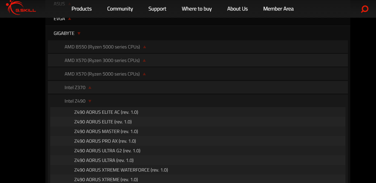

    Jak się upierasz na Gskill popatrz w konfigurator Link
    - wybierasz producent płyty, chipset, nazwa płyty .... resultat
    No przecież powyżej dałem link do tego konfiguratora, na podstawie którego wybrałem te pamięci. Nie za bardzo rozumiem, jakie wnioski mam wyciągnąć. Oba procesory są na liście kompatybilności tej płyty. No i druga testowana pamięć również jest zgodna z konfiguratorem G.Skilla.

    Jedyny konkretny pomysł , po przeczytaniu wszystkiego
    :idea: płyta w RMA (do wymiany) !!!
    kłania sie (#5 21 Gru 2020 15:15) (#7 )
    Czytaj z forum Gbyte (usa) Link
    wyswietlacz Post

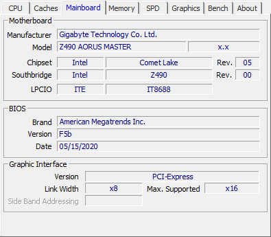

    Aktualizacja tematu - po miesiącu płyta wróciła z sewisu - efekt: brak zmian. Dalej dzieje się to samo. Tym razem nakręciłem filmik z jej działaniem. Jutro zanoszę ponownie do serwisu, ale mam złe przeczucia...
    Filmik z jej poserwisowego uruchomienia:
    https://www.youtube.com/watch?v=QXS94eQ1Ob4

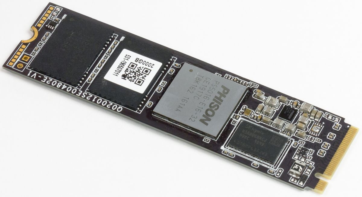

    Kup normalny dysk PCIe 3.0 x4/NVme 1.3 i .. zobacz efekt
    np. Corsair MP400 1TB Gen3 PCIe x4, NVMe M.2 SSD/ Samsung 970 Evo/...
    Czytaj manual (Link)str.31-33...
    * plus np. forum (forum.gigabyte.us) Link
    ____________________________________
    Na tej płycie masz
    6 × SATA 6GB/s (Z490)
    1 × M.2 (Z490, PCIe 3.0 x4 ( 2242/2260/2280/22110)
    2 × M.2 (Z490, PCIe 3.0 x4/SATA ( 2242/2260/2280/22110)
    * Link
    Zaś Twój dysk obsługuje Interface: PCI-Express 4.0 x4, NVMe 1.3
    * Phison PS5016-E16 controller
    * Link
    U Gbyte ... to bywa problem?!
    - najnowszy BIOS, który obsłuży 4.0x4 i cpu Rocket Lake (11gen.Intel)
    * płyta zaprojektowana pod PCIe4.0x4 , ale ...nie do końca
    :cry: ten Bios z dołącz. do płyty dysku CD/ i zaszyty w płycie ...
    Musisz patrzeć na stronę producenta płyty (US/UK..) za naj...nowszymi wer.
    Spoiler:
    Since the number of HSIO lines in the Z490 is limited to thirty, you have to divide the resources, as I mentioned above, considering the PCIe slots. Therefore, if a drive with a SATA interface is inserted into the M. 2 slot (M2A_CPU), this will automatically disable the SATA_1 port (and vice versa, if the latter is involved, the M. 2 slot (M2A_CPU) will only work in PCIe x4/x2 mode).
    As for the other two M. 2 slots, the lowest M2M_SB mutually excludes working together with the SATA_4 and SATA_5 ports. And only the top M2P_SB does not share resources with anything.
    There is a very strong suspicion that there was an error in the names of the M ports.2. Because everything points to the fact that it is the upper M. 2. that should be called M2A_CPU, and the middle one-M2P_SB.
    Gigabyte itself clearly hints that after the release of the next generation of Rocket Lake processors with PCIe 4.0 support, it will be possible to programmatically switch the upper M slot.2 to work directly with the CPU (via the same multiplexers). Or just on the basis of this board, a new revision will be released, where this slot will be connected to the processor lines in hardware. And that's why it should be called M2A_CPU.

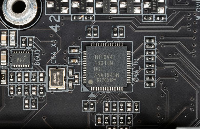

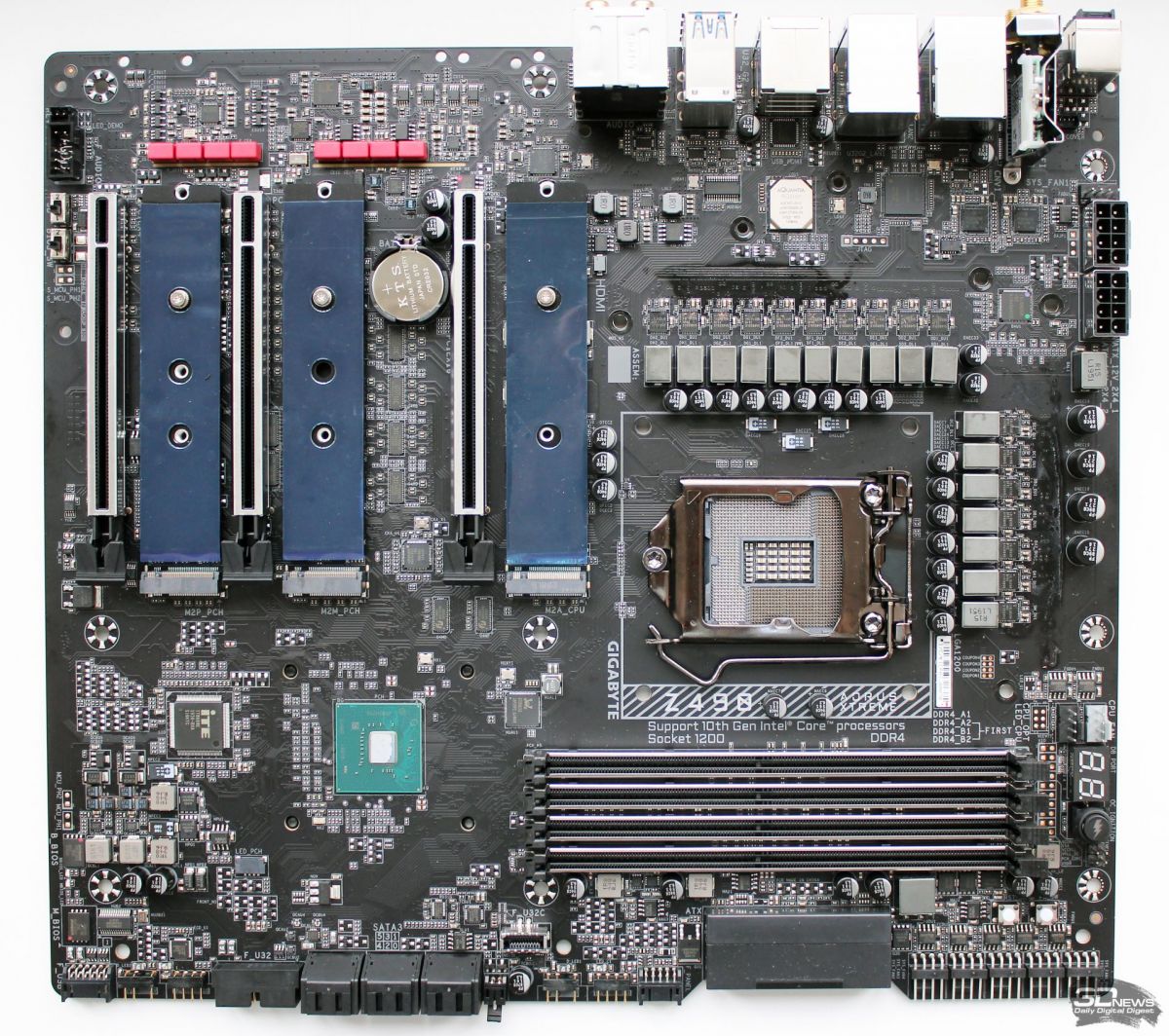

    Dla ciekawych:
    Jest od GByte płyta na Z490 , nazywa się Z490 Aorus Xtreme
    - jest gotowa na PCI-Express 4.0.
    -potrzeba tylko nowych cpu11th gen (Intel Rocket Lake-S) i nowego Bios

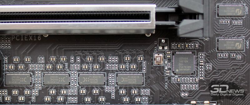

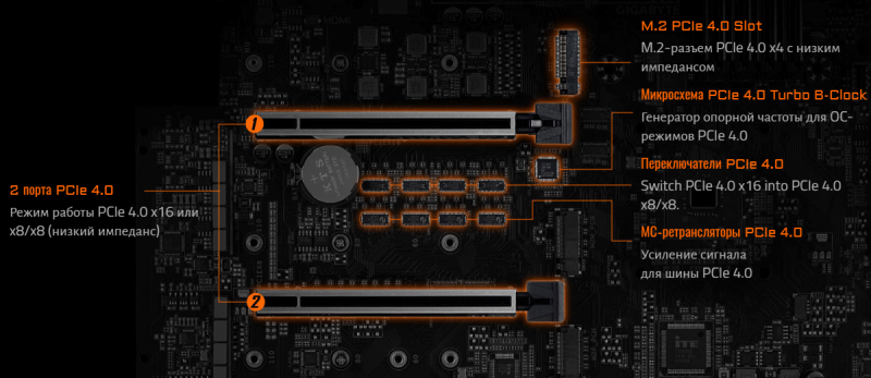

    - na płycie jest spec. RC generator dla PCI 4.0x4 (b.stabilne F) na IDT6V4 plus gama redriverów PI3EQX16 Pericom
    Nowy PC Aorus - Komputer podczas instalacja OS wpada w bootloop Nowy PC Aorus - Komputer podczas instalacja OS wpada w bootloop Nowy PC Aorus - Komputer podczas instalacja OS wpada w bootloop
    Natomiast Twoja płyta Gigabyte Z490 Aorus Master poniżej
    - jest jakby "gotowa" i byc może w przyszłosci (nowa rev. płyty może 2.0/3.0) będzie obsługiwała te b.szybkie dyski PCIE4x4
    :cry: na razie jest rev. 1.0
    Porównaj obszary odpowiadające za PCIe 4.0x4
