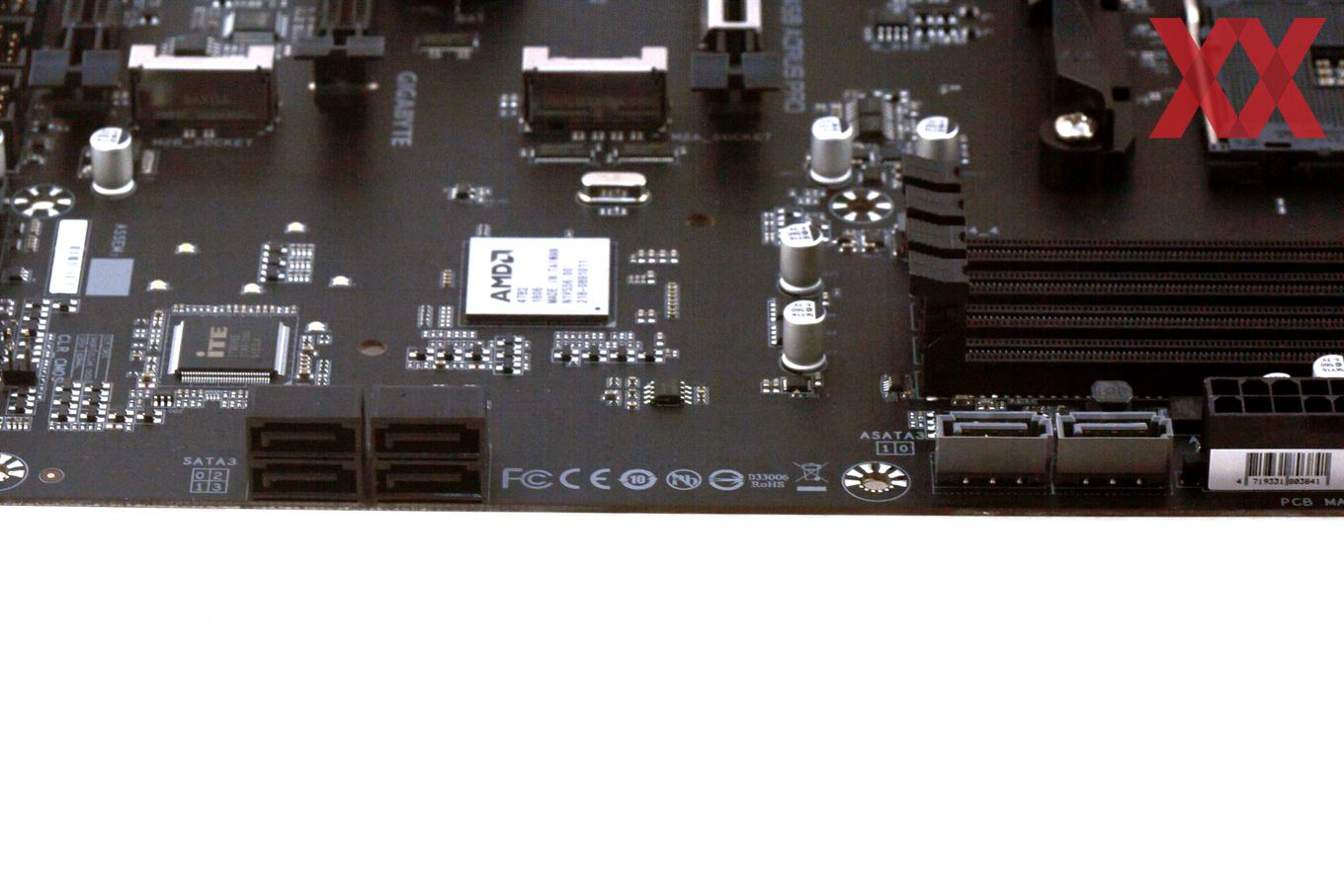

    Z 4-ch płyt Gbyte opartych o B450 ( B450M DS3H , B450 AORUS M, B450 AORUS Pro i B450 AORUS Pro WIFI ) ta akurat jest na II-m miejscu pod względem wydajności i "zadowolenia klientów"
    Wspiera cpu z serii :Summit Ridge, Raven Ridge i ( Pinnacle Ridge)
    AMD Ryzen 2nd Generation
    AMD Ryzen with Radeon Vega Graphics
    AMD Ryzen 1st Generation
    Najnowszy Bios i jedyny to F1 na dzisiaj
    - do * AMD Ryzen 7 2700X
    Komputer nie wstaje. Błąd ramu przeskakujący na cpu.
    Wspiera 64GB do 2.933MHz/ * z 3200 problemy , podobno świezy w krótce Bios to poprawi
    ma dwa sloty M.2
    -górny M.2 32Gb/s (PCIe 3.0 x4) poprzez CPU/APU, mozna wstawiać moduły od 4,2 - 11cm.(2242/2260/2280/22110)
    W dolny tylko moduły o dł. 4,2 - 8 cm ( 2242/2260/2280), podłaczony pod chipset i 16 Gb/s
    :idea: Sa pewne ograniczenia (manual czytać)
    Spoiler:
    if you install a SATA drive in slot M. 2 Socket 3 ("M2A_SOCKET"), one of the SATA 6 GB/s ports ("ASATA3_1") will be unavailable;
    if slot M. 2 Socket 3 ("M2A_SOCKET") set PCIe drive, it will not be available two SATA 6 GB/s ("ASATA3_0" and "ASATA3_1»);
    in case of installation of PCIe-drive in the second slot M. 2 Socket 3 ("M2B_SOCKET"), two SATA 6 GB/s ports ("SATA3_2" and "SATA3_3") will be unavailable.
    Ma 6-Sata z czego 4-y "black" pod chipset / 2-białe kątowe pod cpu

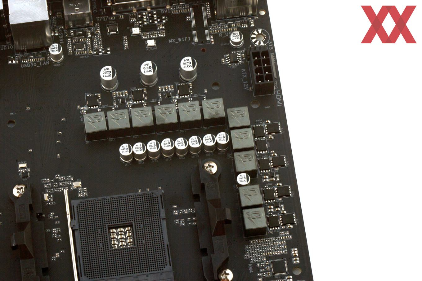

    Zasilanie VRM to 11-faz w realu : 8+3/ 4+3.
    - 4 fazy dla CPU, 3fazy dla — NB/SOC.
    W przypadku cpu kazda fazza to 2xcewki (mas zwyjaśnienie dlaczego jest 8 )) pracujących na 3x NTMFS4C06N iNTMFS4C10N
    W drugiej opcji to jedna cewka i 2x NTMFS4C06N.
    Kontroler to ISL95712 Link
    - mosfety jako Low NTMFS4C06N i NTMFS4C10N jako high-side
    -do każdej z cewek jest podłaczony 1x Low
    -dla VCore każdy high-side MOSFET odpowiada za dwie cewki
    :idea: i gadżet podświetlenie RGB Fusion
