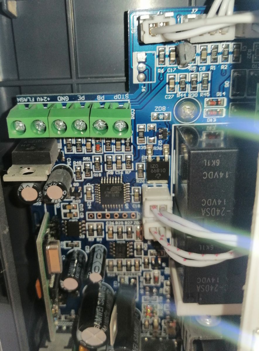

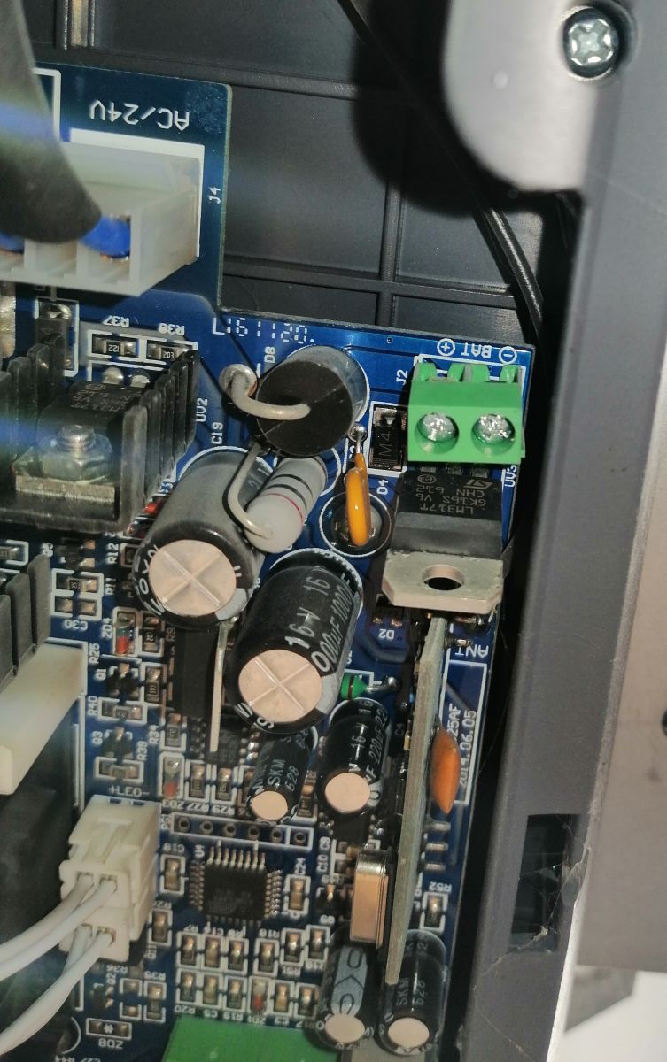

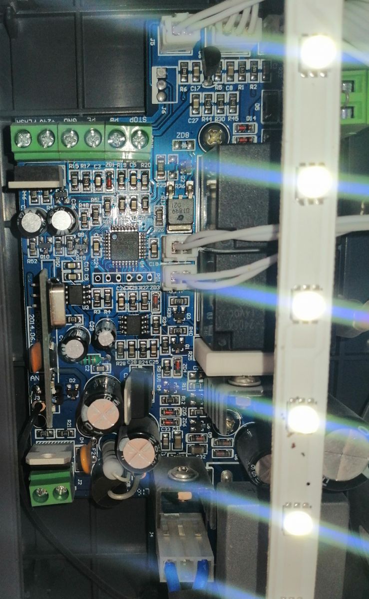

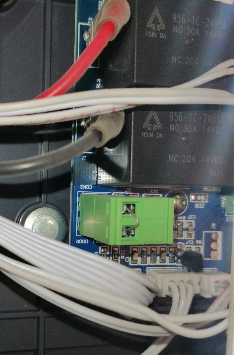

    mam prośbę czy możecie mi pomóc w podłączeniu sterownika bramy garażowej f&f proxi gate do mechanizmu bramy garażowej Krispol Starcus?
    Gość mi montował jakiś czas temu bramę i nie dokończył wszystkiego. Zostawił f&f i tyle go widziałem. Dziękuję z góry.

    PROXI pin nr 1 ----> starcus złącze +24v
    Proxi pin nr 2 -----> starcus złącze GND
    Proxi pin nr 4 ------> starcus złącze GND
    Proxi pin nr 3 ------> starcus złącze PB
