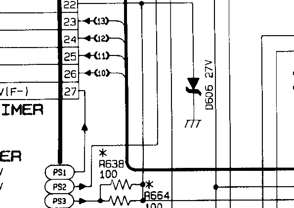

VCR Samsung VK350 - dlaczego pali się rezystor R638/R664 56 Ω?

    Jeżeli zasilacz jest ok. to spawdź(wymień) zenerkę 27V i ścieżki żarzenia-(przywarcia lub efekty spalenia-zweglenia laminatu).

    Dlatego przeniosłem temat do tego działu. To klasyczny przypadek lenistwa. Nawet życzliwa porada Kolegi marioer nie zmienia faktu ile razy wspominano o diodzie Zenera, tej na płycie bądź na front panelu.

    Jeżeli przeglądałeś tematy dotyczące tego i podobnych modeli to nie sposób nie natknąć się na przypadek uszkodzonej diody Zenera D606.
    Tytułem próby wystarczy wpisać do wyszukiwarki hasło: D606, odznaczyć dział VCR VCP DVD a otrzyma sie 6 wyników - tematów, ktore opisują ten przypadek. Załączam fragment schematu z rezystorami i diodą w celu prześledzenia co może być przyczyną uszkadzania sie rezystorow (rezystora zastępczego). Zakładając, że front panel jest sprawny to pozostaje dioda D606 oraz procesor HD... p.40. To prostsze niż prawo Ohma.
    Nie uchylam się od ceny mojej dzialalności i przyjmuję każdą, nawet krytyczną uwagę, jednak w tym przypadku powstrzymam się od komentarza. Niech każdy czytający rozsądzi sam.
