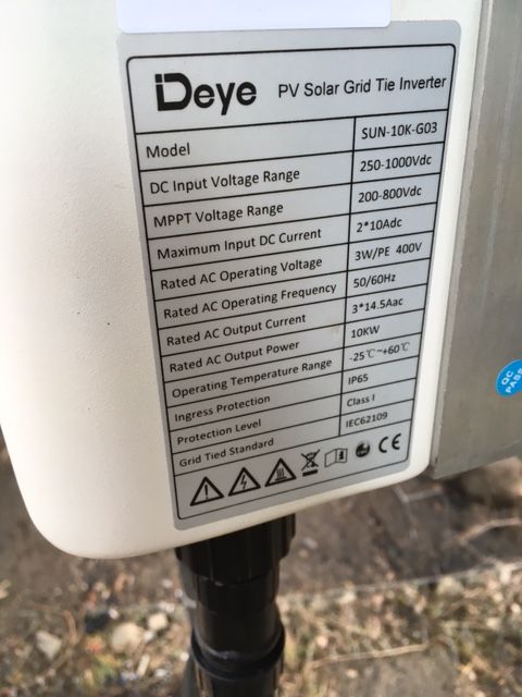

    Dzień dobry drodzy koledzy, poszukuje pomocy: czy mogę na 24 panelach podłączyć pod jeden string taką ilość paneli do powyższego inwertera ?

    Małe zakłócenie w jednym z paneli w stringu odłącza całość.

    Nie da rady. Zakres roboczy MPPT 200-800V a 24 panele nawet w NOCT po 38V to ponad 900V. Te panele są za mocne do tego falownika bo wejście masz max 10A a panel daje w STC ponad 10A.

    To w takim razie na 2 stringi przejdzie czy też nie ?

    Tu nie tyle chodzi o zakres MPPT a o max nap. wejścia które wynosi 1000 V i o max prąd 10 A a moduły mają Voc ponad 50 a prąd ponad 10 A.

    Też nie, niezgodne ze sztuką, prąd modułów przekracza max prąd wejść.

    Te panele są za mocne do tego falownika przekraczasz dopuszczalne zakresy napięć i natężeń.

    Podłącz na 2 stringi i będzie pracował, w naszych warunkach nigdy nie osiągnie 10 A.

    Moje mają max 9,6A a na wiosną dają ponad 10A weź z takimi radami to na swoją odpowiedzialność.

    Pamiętaj że każdy falownik ma zabezpieczenia prądowe i napięciowe.

    Jeszcze pytanie po ile podzielić te panele ?

    Podziel po 12 na 1 string jak masz 24 panele to masz napięcie obwodu otwartego około 624 V na string.

    Po połowie jeśli nie ma zacienienia.
