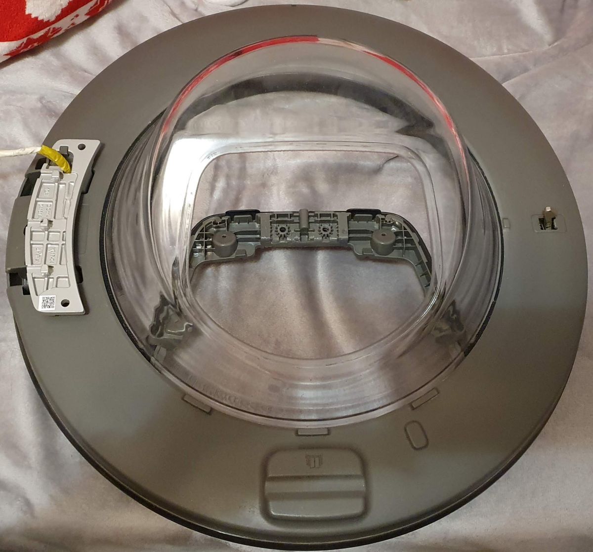

    Hej!
    Mam pytanie do forumowiczów zajmujących się pralkami, a w szczególności Samsungiem.
    W mojej pralce uszkodzeniu uległa zapadka zamka, trywialna sprawa, ale wymianę komplikuje AddWash, a konkretnie okablowanie od sterowani dodatkowego zamka w drzwiczkach. Mimo tego, że dokładnie obejrzałem drzwiczki, to nie widzę miejsca w którym jest jakaś kostka do wypięcia wiązki.
    Czy możliwe, że wiązka jest rozpinana po zdjęciu pokrywy górnej? Było by fatalnie, bo mam ograniczoną możliwość wysunięcia pralki z szafki.
    Drugie pytania, to czy plastikowa obudowa drzwi trzyma się jedynie na jednej śrubie i zatrzaskach?
    Bardzo Was proszę o wskazówki i z góry dziękuję za pomoc!
    No bo przy drzwiach jej nie znajdziesz. To by było za proste i za oczywiste, nie doceniasz Ynżynerów Szajssunga :)
    Ciepło, ciepło :)
    Cierp ciało co chciało, niestety robiąc zabudowę trzeba myśleć o ewentualnym serwisie.
    Śrubek jak i zatrzasków na tym wybryku do dorzucania zapomnianej skarpetki jest naprawdę dużo.
    Dobrze szukaj, patrz również za zaślepkami, jak pamiętam kilka srub pod takowymi było schowane.
    W ramach wskazówki to podpowiem Ci, żebyś pomyślał, gdzie się udać z praniem, bo najpewniej i tak coś połamiesz przy rozbiórce, będziesz musiał to zamówić, a przy uwzględnieniu dni wolnych i czasu nim to rozbroisz to będziesz pewnie 2-3 tygodnie bez pralki.
    Życzę powodzenia w walce z tym durnym wymysłem :)

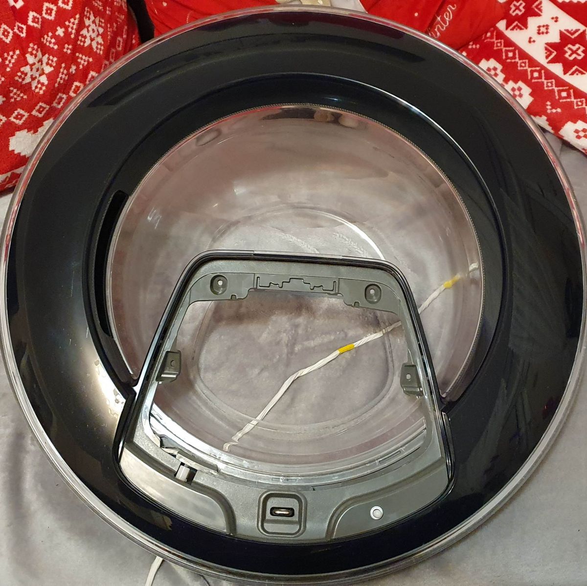

    Drzwiczki zdjąłem. Nie było dramatu. Bardzo pomogła instrukcja - dzięki!
    Ale brakło mi pomysłu, jak je teraz rozebrać. Ze schematu wynika, że wszystko jest na zatrzaski. Na pewno jest na to jakiś patent, ale nie jestem w stanie nic wymyślić.

    Odkręcić śrubkę przy zawiasie i rozpołowić ramki. Przydadzą się dwa płaskie śrubokręty.

    Wydawało mi się, że uszkodzona była zapadka zamka, a okazało się, że myśl techniczna Samsunga nie zna granic ... przyzwoitości :/ Mechanizm się rozsypał. Trzeba było go złożyć i zabezpieczyć.
    Drzwiczki trochę ucierpiały, kilka plastikowych zatrzasków nie przeżyło, ale ogólnie operacja się udała.
