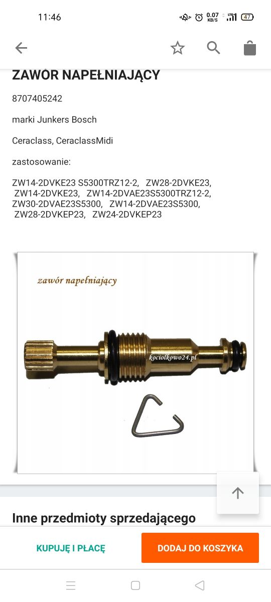

    Cieknie woda z zaworu napełniającego Junkers. Po dopuszczeniu wody do obiegu zaczyna mi kapać woda z tego właśnie zaworu. Na dole jest wejście na imbus, stąd moje pytanie czy można samemu ten zawór wymienić czy trzeba dzwonić po fachowca. Myślę że wystarczy zakręcić główny zawór od wody po czym odkręać właśnie ten felerny poprzez imbus od dołu, tylko nie wiem czy do wyjęcia tego małego zabezpieczenia w postaci małego metalowego trójkąta trzeba jakiegoś specjalnego narzędzia?
    Zawór mam dla kłamie jak na zdjęciu poniżej. Dziękuję za podpowiedzi

    Możesz sam wymienić najwyżej się zachlapiesz wodą. Odłącz zasilanie prądu, zakręć wszelkie możliwe zawory. Wiadro plus ręcznik- spuść wodę z kotła odkręcając zaślepkę mosiężną obok zaworu napełniającego. Nowy zawór należałoby przed montażem nasmarować.

    Zawór już zamówiłem. A czym najlepiej nasmarować? I jakieś wskazówki co do tego trójkącika?

    Mam ten sam stres, sam zawór kosztuje zaledwie stówę, a wymiana przez fachowca potrwa... sezon jest grzewczy i terminy odległe.
    Ktoś odpowie na ostatnie pytanie - jak ten trójkącik usunąć?

    małe szczypce albo płaski wkrętak

    Ok, bardzo dziękuję za tę odpowiedź (czyli siła x przemoc).
    Jest inne co do którego odpowiedź znam, ale wolę się upewnić: napełnienie pieca z powrotem wodą polega na otwarciu wody po prostu i doprowadzeniu do odpowiedniego ciśnienia, tak?
    Odpowietrzaniem powinien zająć się odpowietrzacz automatyczny ?
