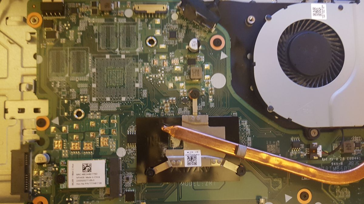

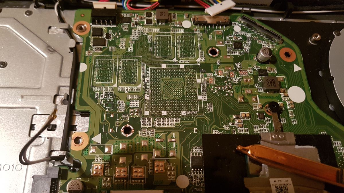

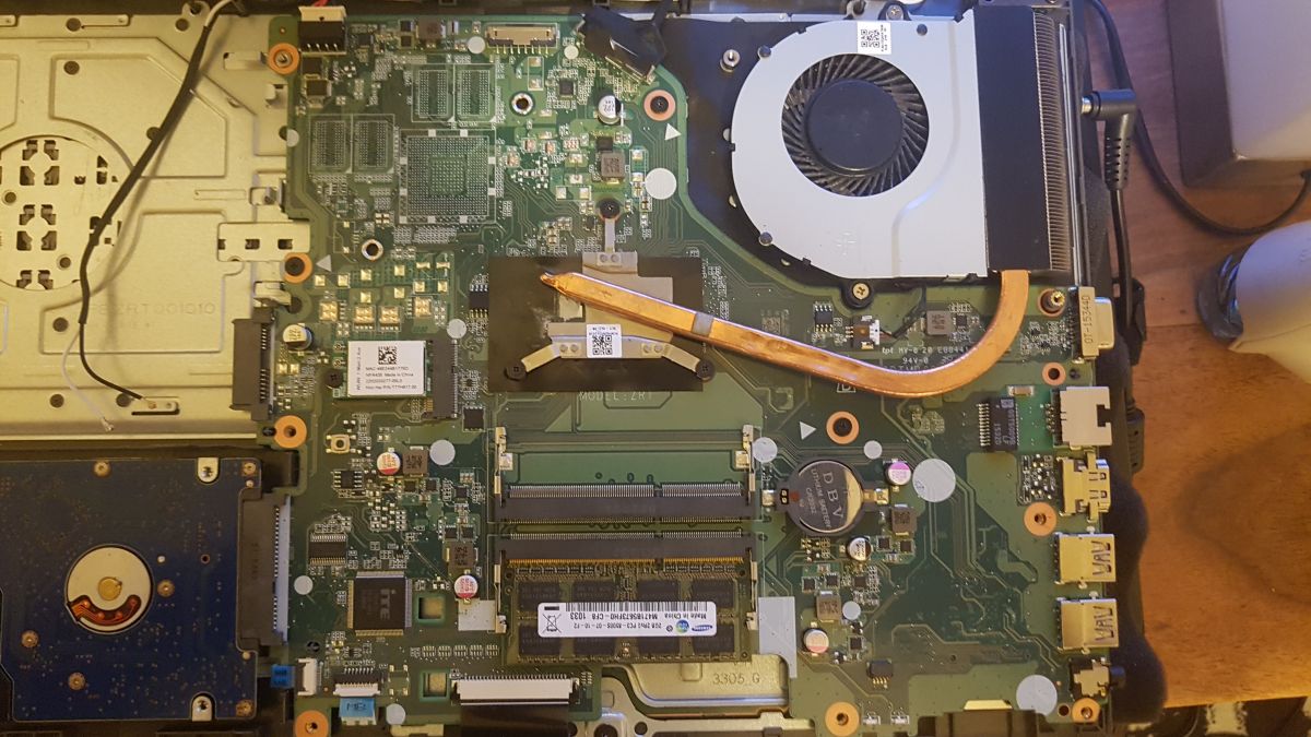

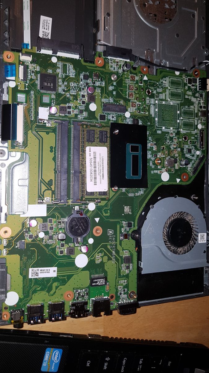

    Witam posiadam laptopa Acer Aspire E5-573 DA0ZRTMB6D0 REV-D i problem polega na tym gdy wcisnę przycisk power to zapala się niebieska dioda od zasilania lecz na wyświetlaczu brak jakiejkolwiek reakcji gdy podłącze baterie to pomarańczowa dioda miga oraz cpu jest całkowicie zimne, nawet wentylator nie startuje wie może ktoś co może być przyczyną oraz co dokładnie sprawdzić ? z góry dziękuje za odpowiedz.

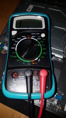

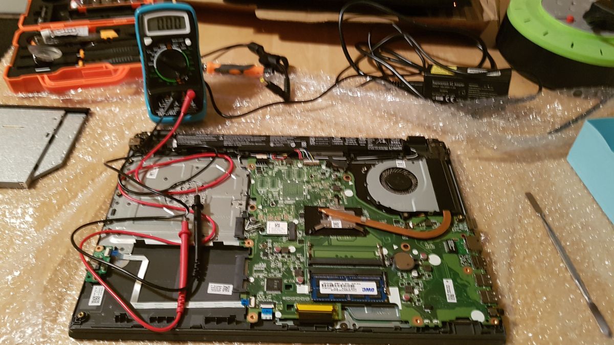

    Przy tak ustawionym multimetrze te pomiary są do powtórzenia - szczególnie PL8 i PL11. Ustaw multimetr na zakres 200.
    16gracjan16 napisał:
    Mierzyłem to bez podłączonego zasilacza oraz baterii.
    - prawidłowo.
    Wykonaj reset cmos, jeśli nic się nie zmieni odepnij od płyty wszystkie zbędne do startu elementy - np. bateria, touchpad, klawiatura (włączysz płytę zwierając odpowiednie piny - NBSWON# do masy czyli na chwilę zwierasz piny 27 z 28 lub sw1).
    Przydałby się zasilacz serwisowy do pomiaru pobieranego prądu. Sprawdź też czy nie spada napięcie w głównej gałęzi (na schemacie VIN).

    Jeśli prawidłowo wykonałeś pomiar to CPU prawdopodobnie uszkodzone. Do sprawdzenia poprawność pomiaru i jeśli prawidłowa to do wykonania próba zwarciowa.

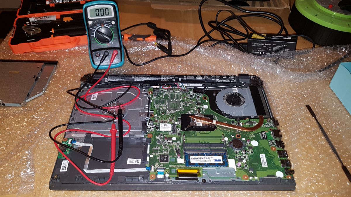

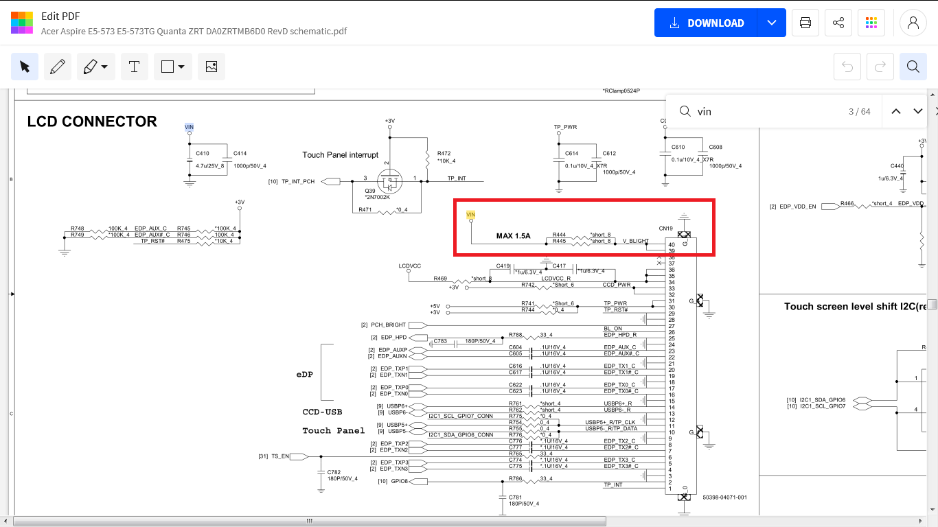

    W tym miejscu gdy sprawdzam pin 40 z ustawionym multimetrze na 20 V multimetr wykazuje mi 18.98 V czy nie powino być ponad 19 tak jak ładowarka daje ?
    Spadek może być - masz 2 klucze i rezystor pomiarowy pomiędzy VIN a zasilaczem.
    Teraz:
    . Jeśli wynik prawidłowy to prawdopodobnie uszkodzone CPU - do sprawdzenia przez wykonanie próby zwarciowej.

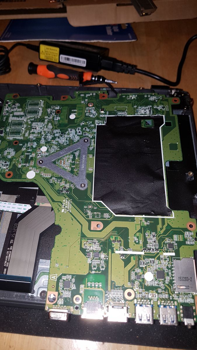

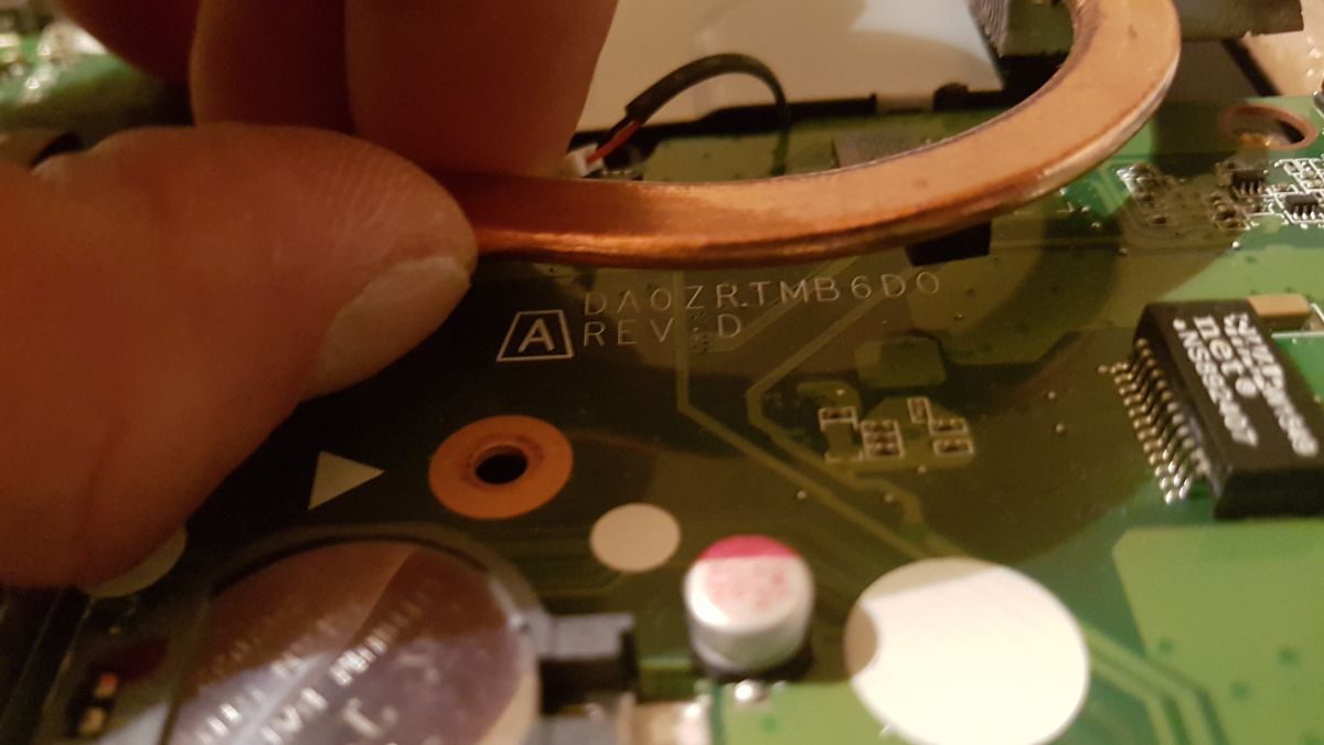

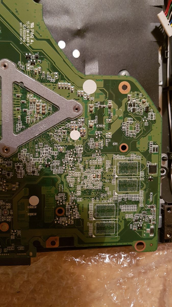

    Witam niestety muszę jeszcze raz odnowić ten wątek ponieważ wymieniłem uszkodzoną płytę na nową oczywiście procesor się grzeje normalnie dysk chodzi też oraz podłączyłem pod zewnętrzny monitor i niestety na jednym i na głównym dalej brak obrazu także wyświetlacz w laptopie reaguje tak samo jak reagował na starej płycie głównej ktoś ma jakieś pomysły ? z góry dziękuje za pomoc
  • #23 19343645
    16gracjan16
    Posty: 107
    Ocena: 7
    Jeżeli na zewnętrznym monitorze nie ma obrazu a kontaktowałem się z sprzedawcą u którego kupowałem mówił że płyta główna jest nowa fabrycznie wiec jeżeli na zewnętrznym nie odpala czyli wychodzi że coś może być z płytą główną ? czy może być coś z biosem iż nie odpala powiem tylko gdyż włączę laptopa to z szarego obrazu robi się czarny tak jak by chciał zaskoczyć lecz nic nie widać. Jeżeli to by był wyświetlacz to chociaż na zewnętrznym by się obraz odpalił.
    https://www.elektroda.pl/rtvforum/topic3023123.html mam ten sam przypadek co w tym poście tylko oczywiście bez restartów na zewnętrznym monitor też wchodzi w tryb uśpienia oraz mi tak samo po naciśnięciu power nie kręci się wentylator dopiero po paru sekundach się włączy wentylator pochodzi chwilkę i się wyłącza i tak w kółko a słyszę że dysk pracuje procesor jest ciepły czy to może być winna biosu ?.
