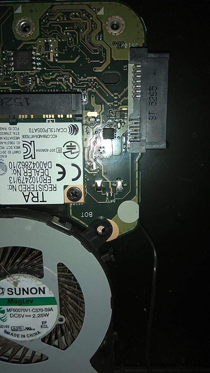

    Witam. Na forum był już podobny temat poruszany ale rozwiązanie okazało się przypadkowe i temat zamknięto. Pozwolę sobie odwołać się do zamieszczonych tam zdjęć wykonanych przez autora postu (nie są to moje zdjęcia).
    Chodzi o to, że nie mogę zlokalizować baterii BIOS-u, ale na płycie chyba jest miejsce na zamontowanie tradycyjnej baterii. Nie mam pewności. Dlatego chciałbym zasięgnąć Waszej opinii, gdyż nigdzie w sieci, nie mogę znaleźć informacji o lokalizacji przedmiotowej baterii. Zastanawiam się również, czy można dolutować baterię BIOS-u na przewodzie od innych modeli. Czy do tego jest konieczne zlokalizowanie oryginalnej baterii i usunięcie jej ?
    Miejsce na baterię wskazane jest w rejonie wentylatora i karty WIFI

    W tym modelu nie ma osobnej bateryjki cmos. Za podtrzymanie ustawień odpowiada główna bateria.
    W jakim celu chcesz dokładać bateryjkę cmos?

    Byłem przekonany, że bateria cmos powinna być niezależna od standardowego zasilania. A dołożenie takiej baterii chyba nie powinno uszkodzić komputera ? W tym układzie nie ma możliwości pracy na zasilaniu z sieci i konieczna jest wymiana baterii.

    W wielu nowszych konstrukcjach główna bateria (jeśli jest wbudowana) jednocześnie pełni rolę bateryjki cmos -
    dederer napisał:
    A dołożenie takiej baterii może chyba nie powinno uszkodzić komputera ?
    - może uszkodzić. Zależy jak jest to konstrukcyjnie wykonane i jakie jeszcze należy dodać elementy. To wymaga analizy schematu i płyty.

    Dziękuję za bardzo szybką odpowiedź :) Nigdzie nie znalazłem potwierdzenia mojego przypuszczenia, że jest to problem baterii głównej. To potwierdzenie ułatwiło mi decyzję o zakupie nowej baterii. Tak na prawdę liczyłem na to, że dolutowanie baterii cmos będzie proste i nie będzie rodzić ryzyka uszkodzenia komputera, gdyż jej lokalizacja na płycie była przewidziana, ale tak to jest jak urzędnik bierze się za komputery ;) Nie mniej jednak, pokusa modyfikacji jest duża :)

    Zanim się to podłączy należałoby znaleźć i odłączyć zasilanie bloków odpowiedzialnych np. za zegar systemowy od zalania z baterii głównej, dodać elementy przełączające to zasilanie przy pracy na zasilaczu, itp.
    Zegar RTC jest w CPU - jeśli popełniasz błąd możesz "ubić" CPU i naprawa płyty pewnie będzie nieopłacalna i pewnie znacznie droższa od baterii.
