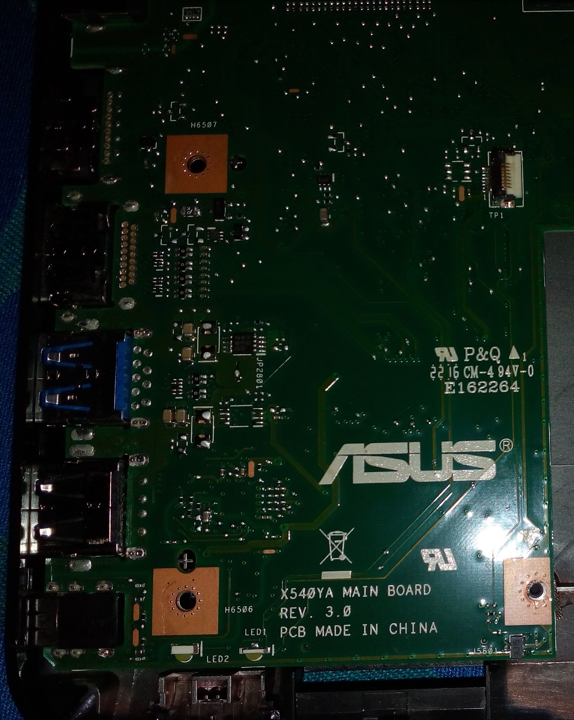

    W laptopie co jakiś czas ustawienia BIOS wracają do fabrycznych i wiadomo - system nie wstaje. Pomyślałem więc, że problemem jest bateria od biosu. Otworzyłem pacjenta (dostęp do czegokolwiek tylko od góry - trzeba zdjąć palmrest zintegrowany z klawiaturą), wykręciłem płytę główną (jak można to tak nazwać), obejrzałem ale baterii nie widzę. Czyżby ustawienia od biosu podtrzymywała główna bateria ? Czyżby jej wyczerpanie powodowało default reset bios ?
    Generalnie konstrukcja beznadziejna: RAM wlutowany, klawiatura zintegrowana z palmrestem, bateria składa się z kilku oddzielnych ogniw, wymiana dysku to także otwieranie pacjenta.
    Jakieś pomysły ?

    Jakie oznaczenie ma płyta?
    I tak dobrze, że jest możliwość wymiany :).
    Odnośnie bateryjki RTC to faktycznie nie są montowane jeśli główna bateria jest zamknięta w obudowie i zwykły użytkownik nie jest w stanie jej odłączyć.
    Resetowanie się BIOS-u faktycznie może być powodowane rozładowaniem się baterii. Inna sprawa, że układ ładowania/zasilania powinien zabezpieczać przed całkowitym rozładowaniem baterii, a przynajmniej poniżej poziomu uniemożliwiającego potrzymanie napięcia w obwodzie RTC.
    Czy sytuacja miała miejsce od początku, czy po pewnym czasie użytkowania po którym bateria uległa znacznemu zużyciu, czy w ogóle bateria jest sprawna, czy aktualna bateria jest oryginalna.
    X540YA
    REV. 3.0
    Tyle wystarczy ?
    Problem wystąpił po jakimś czasie. Bateria jest oryginalna i sprawna - laptop działa na niej ponad godzinę. Czyli odpowiedzialny byłby układ zabezpieczający baterię przed nadmiernym rozładowaniem ?

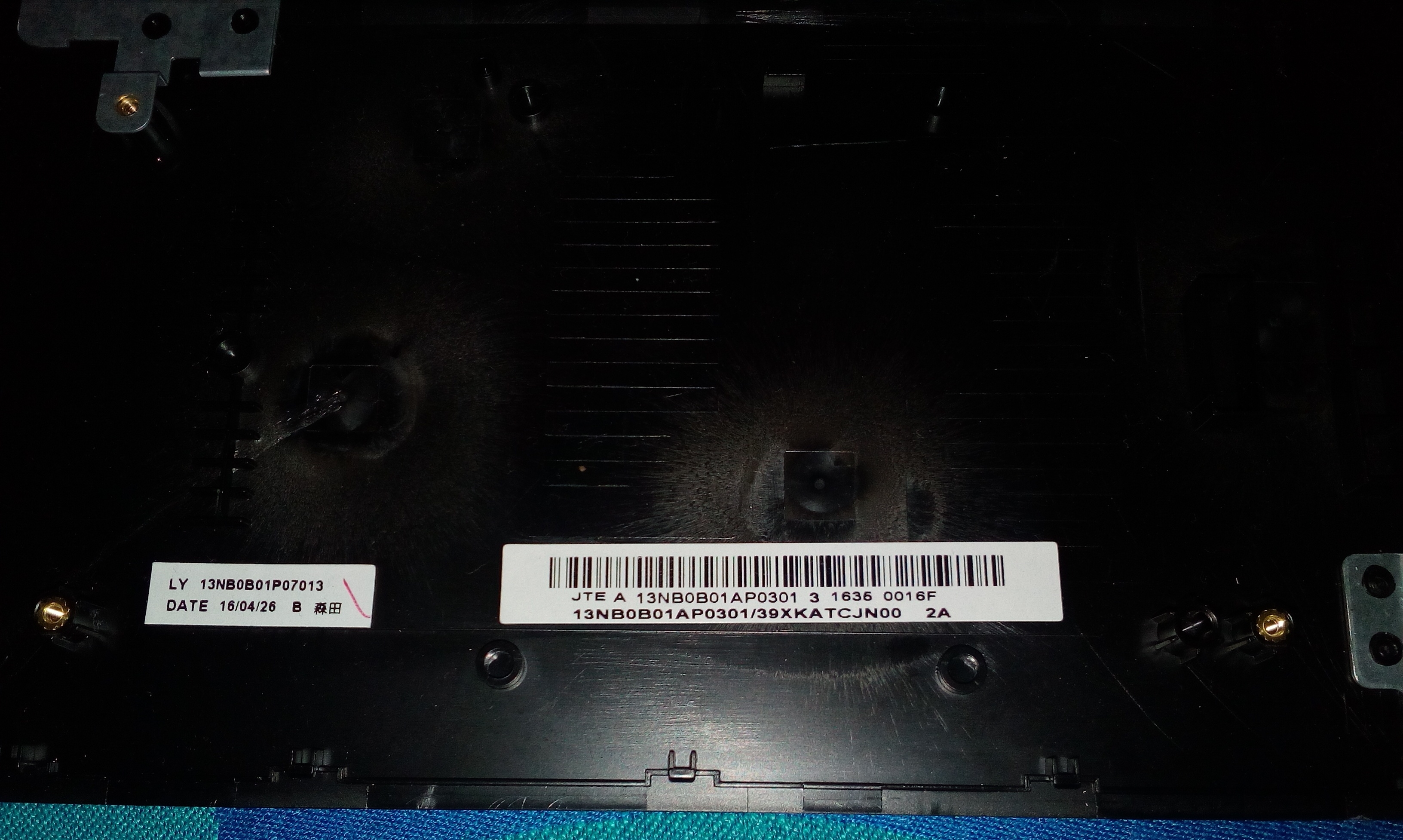

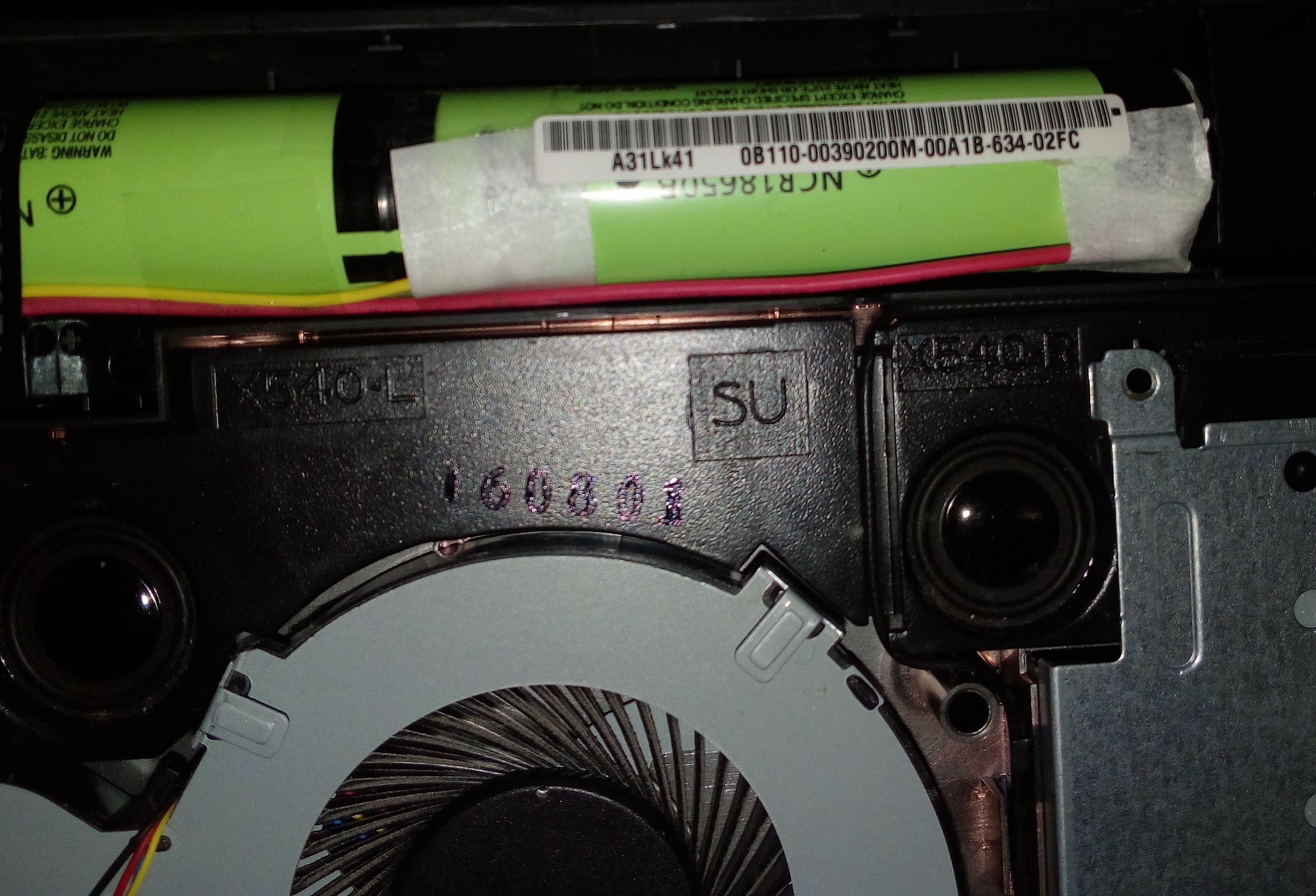

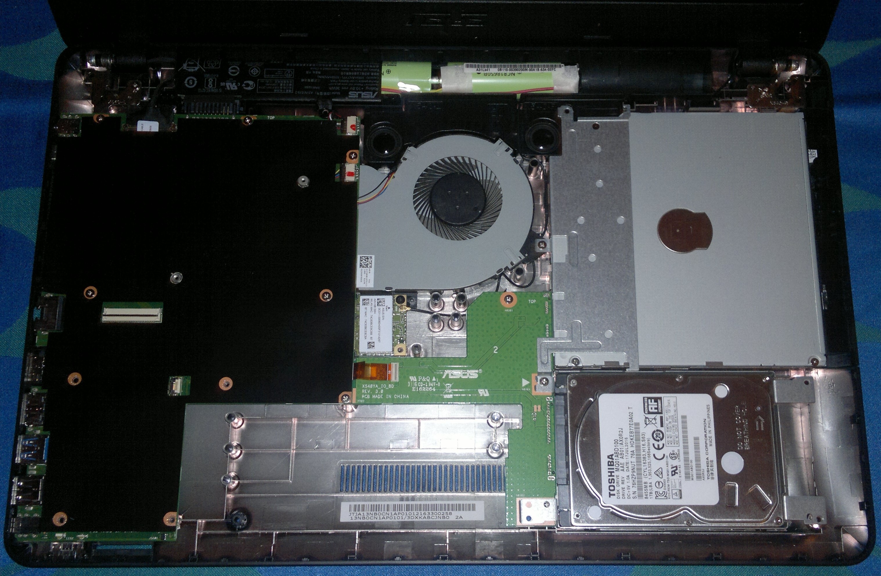

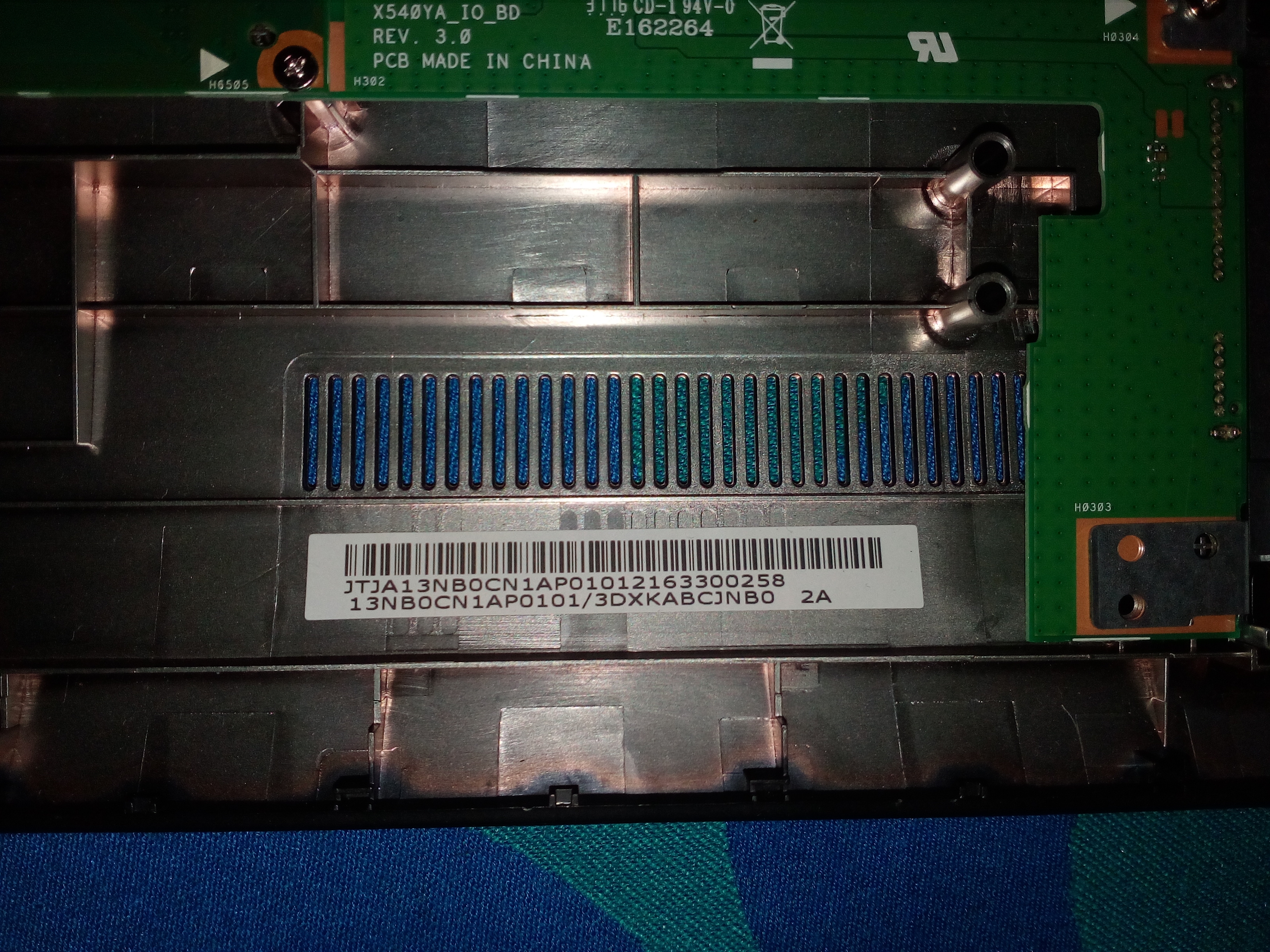

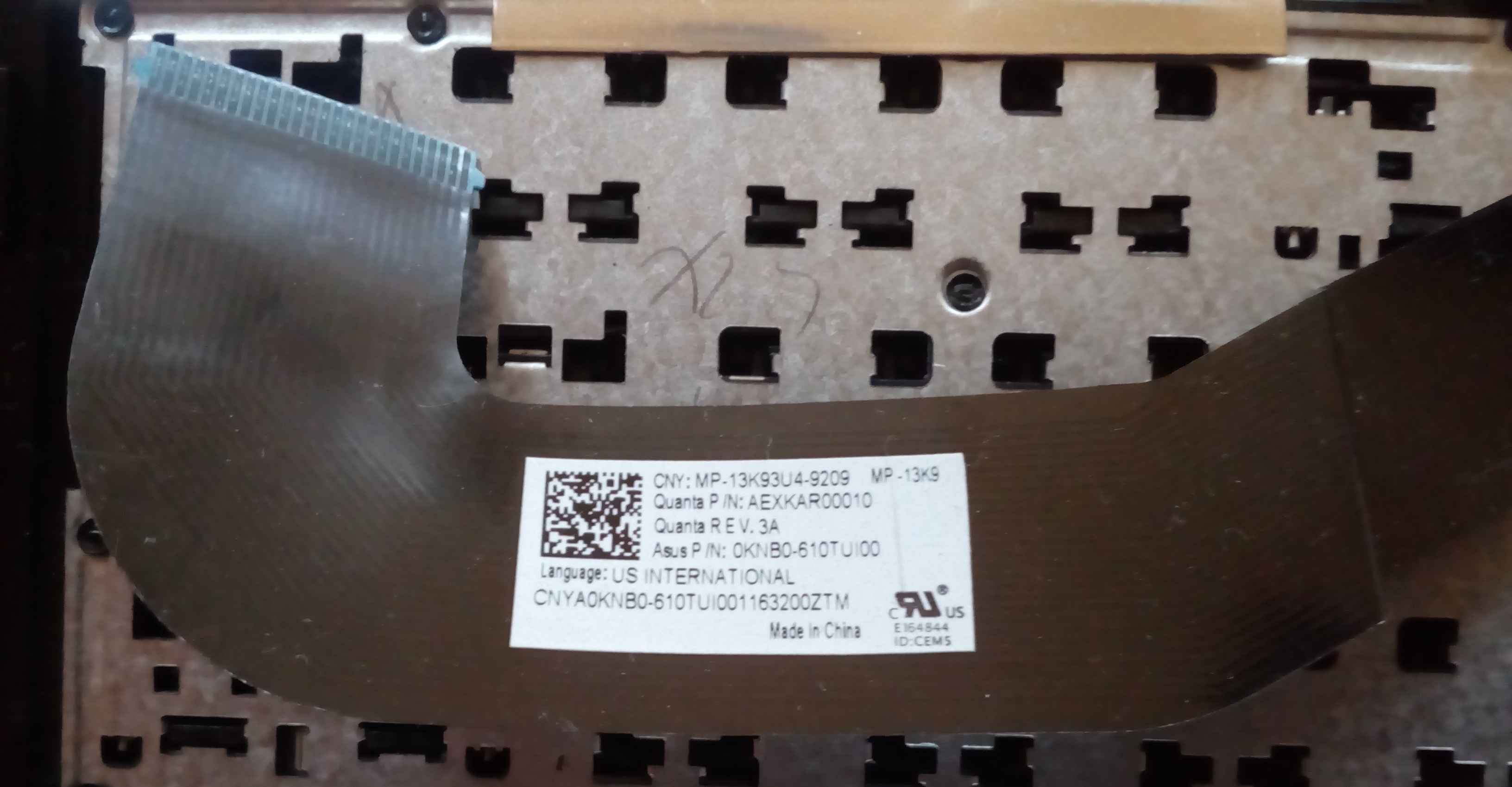

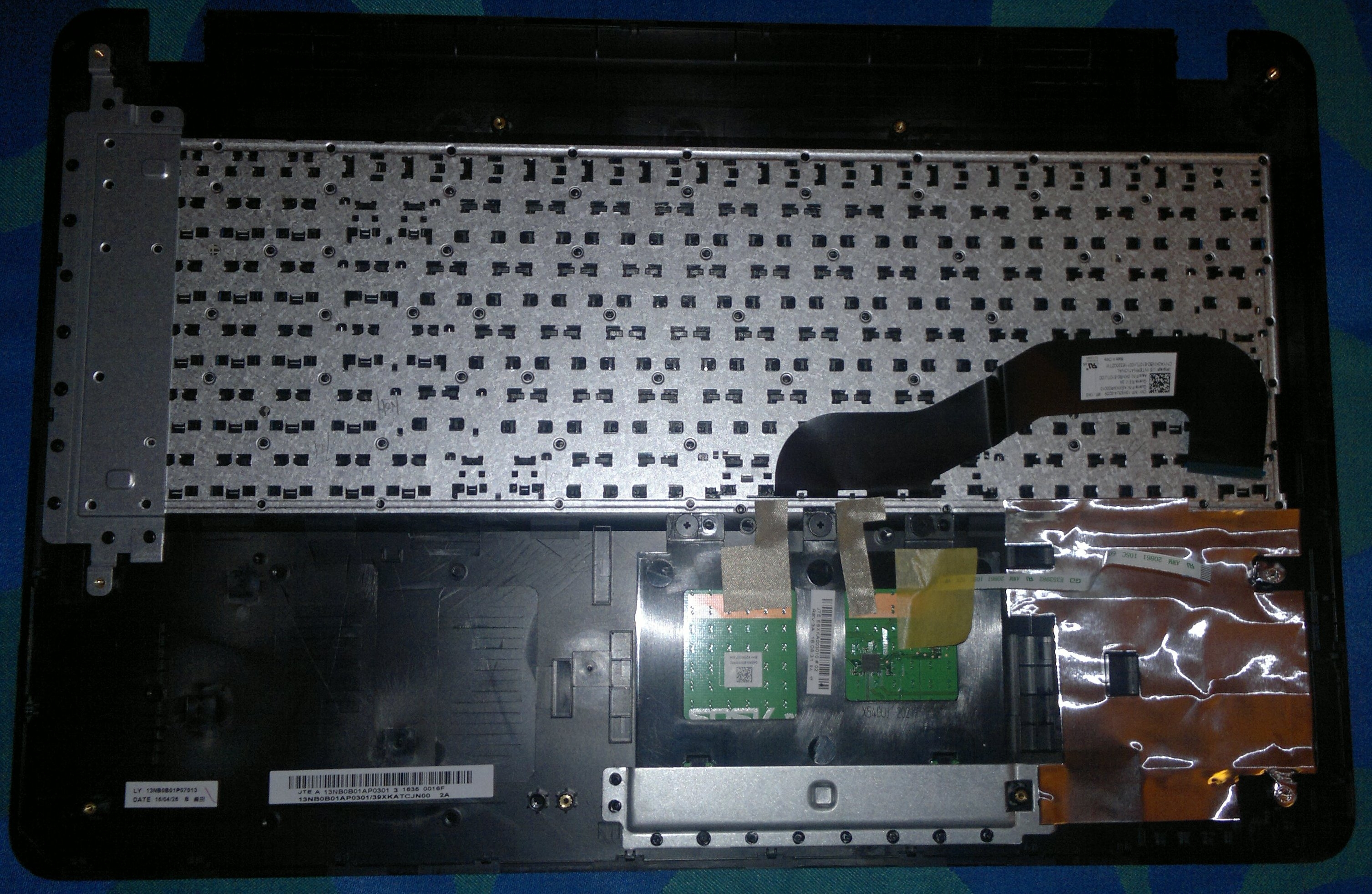

    Porobiłem zdjęcia, być może komuś się przydadzą numery bo czasem tylko po numerze można znaleźć daną część.
    Płyta główna:
    Asus F540YA-XO191T - Bios, Bateria i Resetujące się ustawienia
    Klawiatura:
    Bateria:
    Obudowa dolna:
    Widok po zdjęciu klawiatury:
