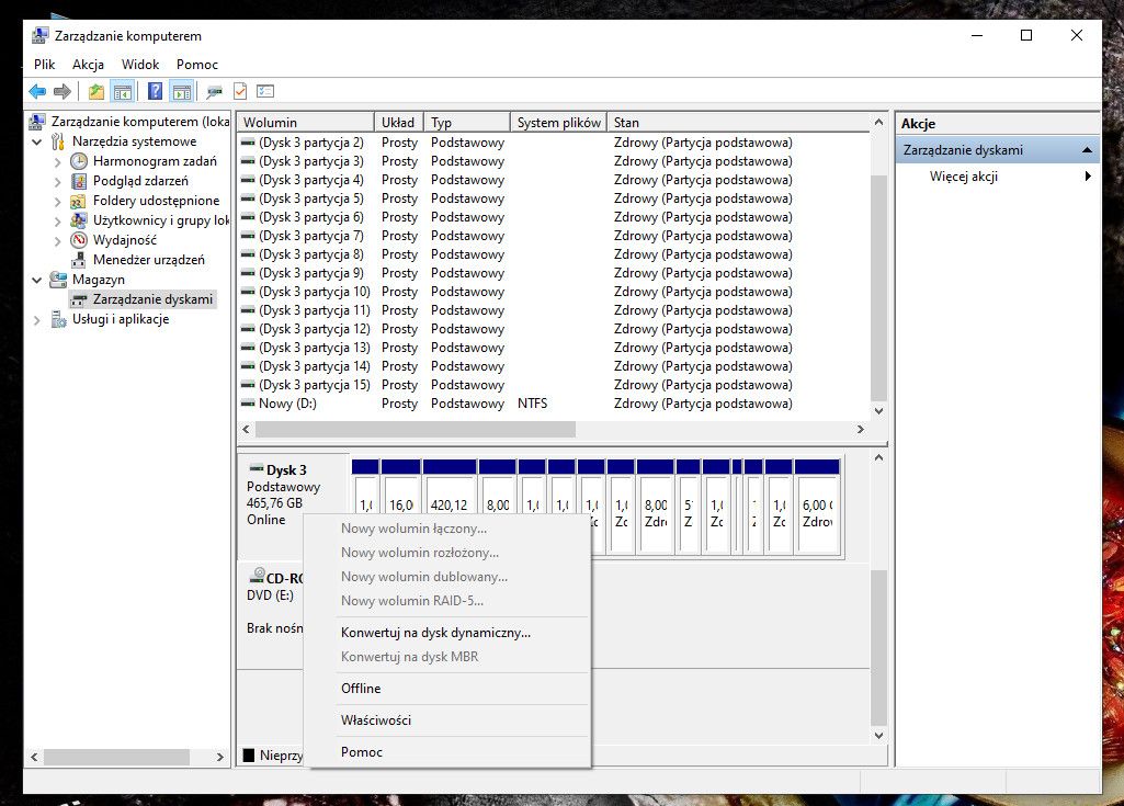

    Wyjąłem z niszczonego PS dysk, podłączyłem na usb (oryginał pudełko od Adata) I sygnał jest że podłączono ale nie widać dysku.
    Wchodzę mój komputer-zarządzanie- zarządzanie dyskami dysk jet, owszem wygląda szkaradnie i tu mam pytanie:
    Żeby móc korzystać z tego dysku jako przenośnego, mam go "konwertować" na dysk dynamiczny i czym to grozi, lub nie grozi.
    Ewentualnie proszę o wskazanie innej drogi.

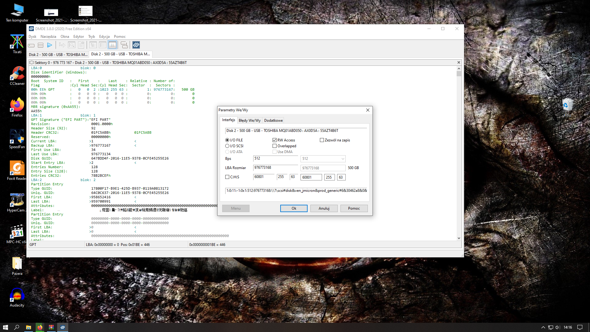

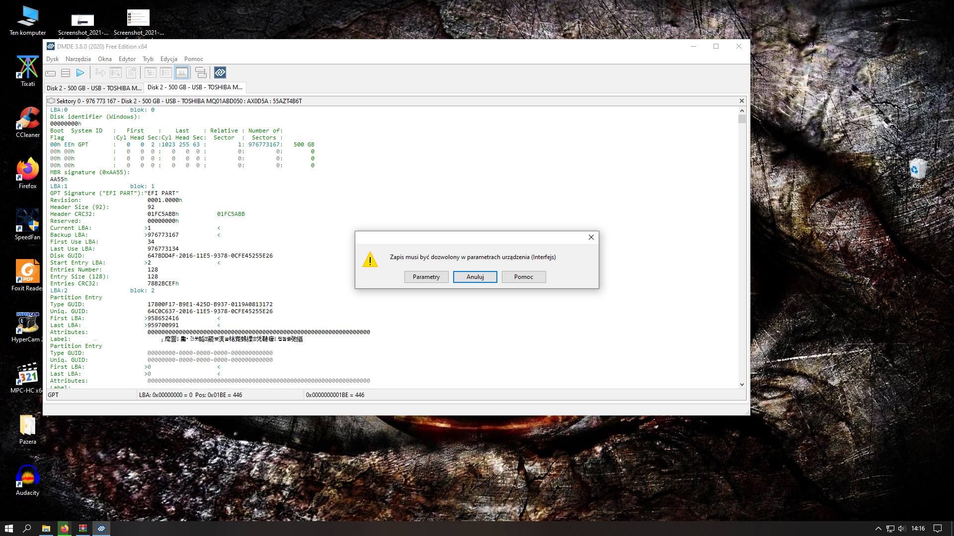

    I zaczęły się schody, bo nic nie zgadza się z tym co w poradniku
    Bo tam nie ma takiego kwiatka:
    Konwersja dysku z PS na dysk dynamiczny - kroki i potencjalne ryzyko
    I co zrobić z tym: (gdzie i co wypełnić?)

    Zaptaszkuj - "zezwól na zapis" i pójdzie.
  • #8 19167981
    kriski16v
    Posty: 44
    Ocena: 29
    Dzięki, chyba już poleci mam 16% i widzę że nie ma kłopotów. Chyba można zamknąć temat.
