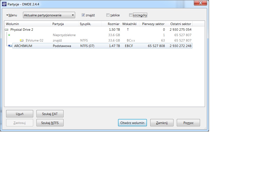

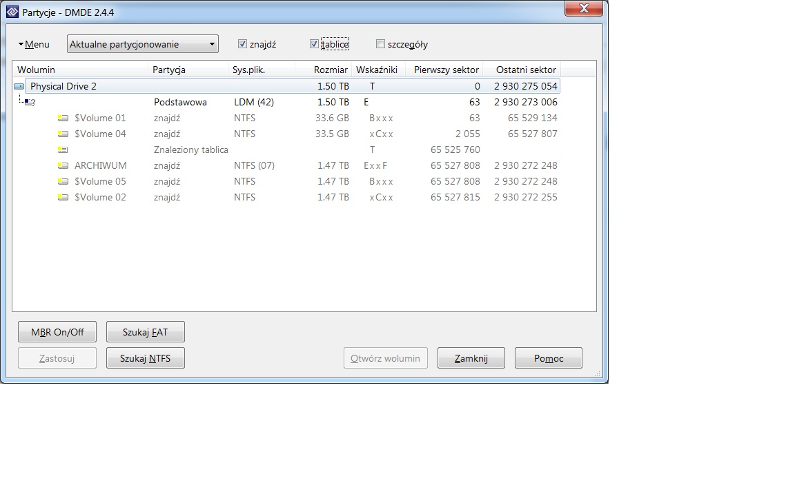

    Mam gorącą prośbę o pomoc w odzyskaniu danych z dysku.
    Wiem, że ma on jakieś bad-sectory, jednak ogólnie działał prawidłowo.
    Problem pojawił się po skonwertowaniu na dysk dynamiczny (połączenie 2 partycji w jedną) a następnie po wykonaniu chkdsk /f.
    Wtedy partycja przestała być widoczna.
    System: Windows 7 x64 Pro
    W załącznikach obrazki i sektory - na wszelki wypadek podałem 0-100 i 0-2048.
    Dane, które chciałbym odzyskać znajdują się w woluminie ARCHIWUM (ExxF).
    Pojedyncze pliki można prawidłowo odzyskać, jednak byłbym wdzięczny za pomoc w odzyskaniu całej partycji.

    Po przestudiowaniu materiału z podanych linków udało mi się przywrócić stan dysku - tak jak na obrazku w załączniku.
    Bardzo dziękuję wszystkim, którzy poświęcają swój cenny czas na dzielenie się swoją wiedzą.

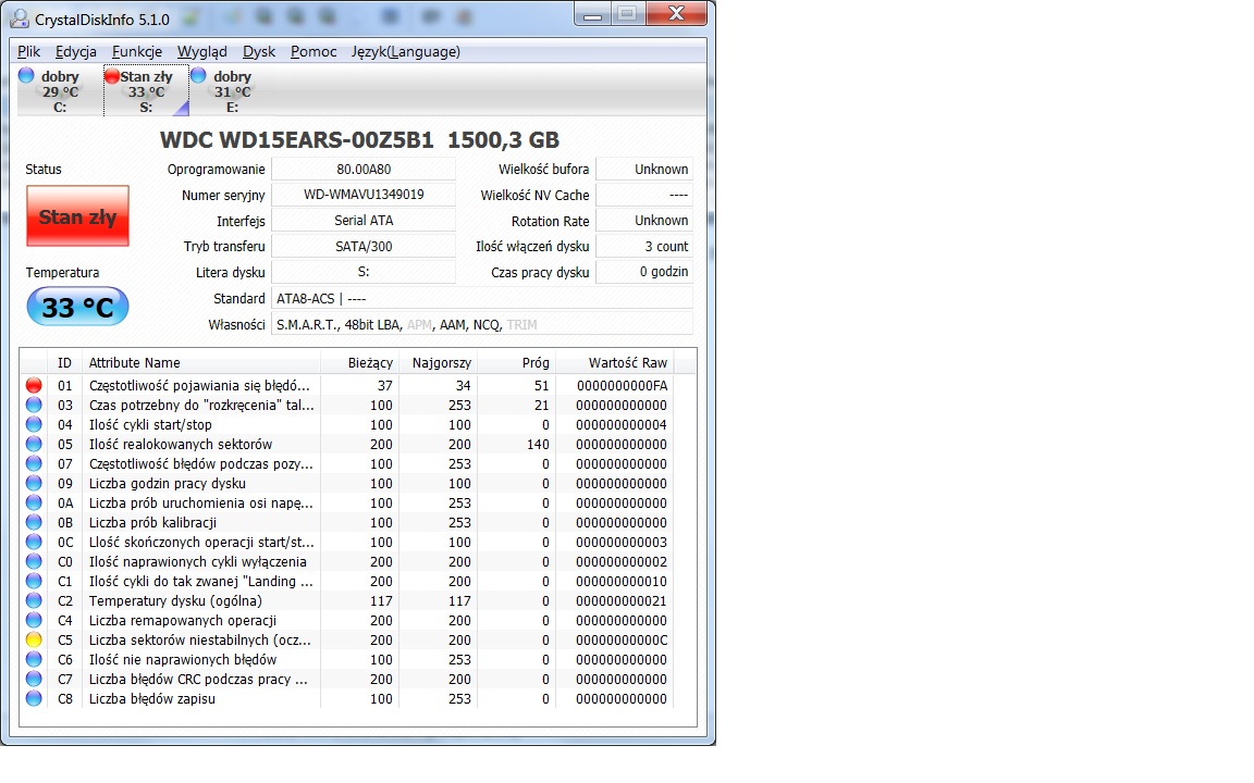

    Ten HDD jest już przynajmniej podejrzany;
    01, C5, C6, C8.
    Daj nowy obrazek z CDI po zerowaniu i remapie, i sprawdź na stronie WDC czy ma gwarancję... ;-)

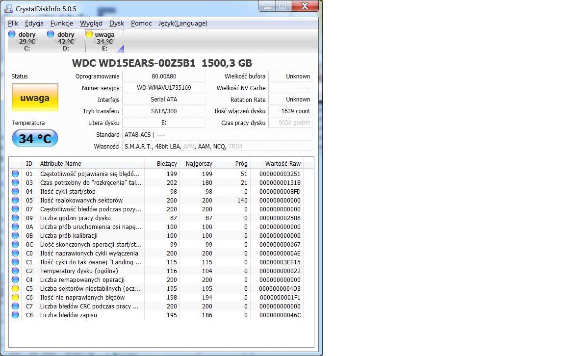

    Witam po przerwie.
    Dysk został wymieniony na nowy (data produkcji 22.11.2012r), przed chwilą go zamontowałem i tak dla zasady uruchomiłem HD Tune. Niestety - test nie został ukończony, pojawił się komunikat: READ ERROR.
    Uruchomiłem skan powierzchni i oczywiście wykryte zostały bad sectory....
    Ręce opadają....

    kiko80 napisał:
    Dysk ma 12 badów, kiedy dadzą ci nowy u nich w cdi zobacz stan dysku
    Niby gdzie te bady ma??
    HDD jest uszkodzony, ale bad sektorów jeszcze nie widać (05).
