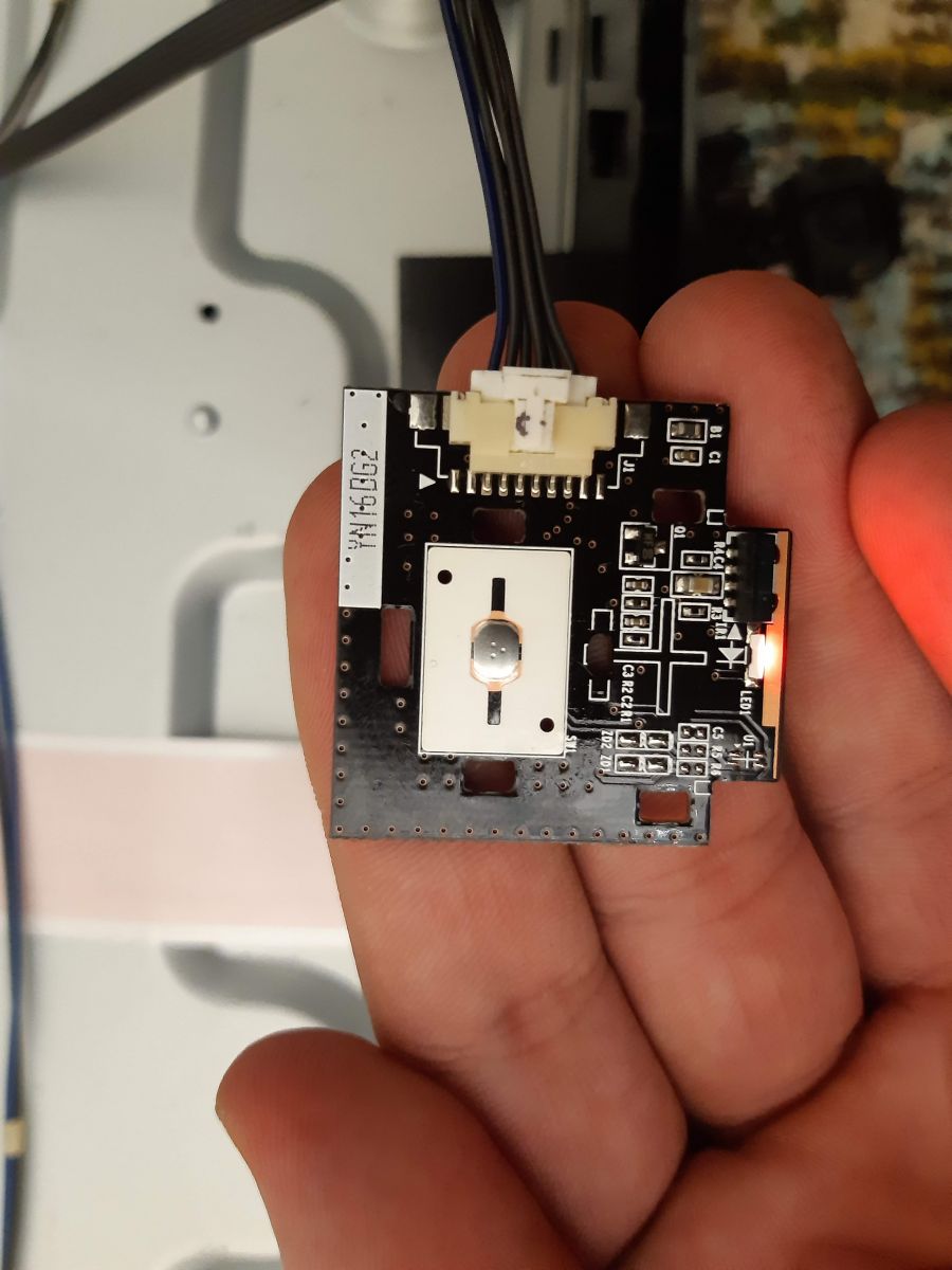

    Witajcie,
    dioda na włączniku świeci, włącznik po wciśnięciu nie daje żadnego rezultatu. Pilot również nie reaguje. Dołączam zdjęcia. Z góry dziękuję za sugestie.

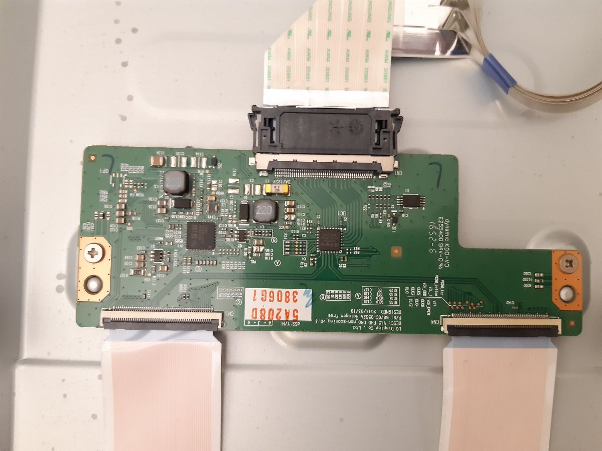

    Ponieważ Tv zasilany z adaptera19V
    -pomiary na main EAX66826106 (cpu LGE6351(52), NAND H27U1G8F2BTR )
    - tam masz pełno stabilizatorów
    * chassis LD67B
    LG 43LF510V
    - T-Con - pcb (płytka) 6870C-0532A / 6871L-3806D -- V15 FHD DRD_non-scaning_v0.3
    * matryca LC430DUE (FJ)(A1)/ lub
    * HC430DUN-SLVX1-511X (inny nr. 6781L-xxxx)

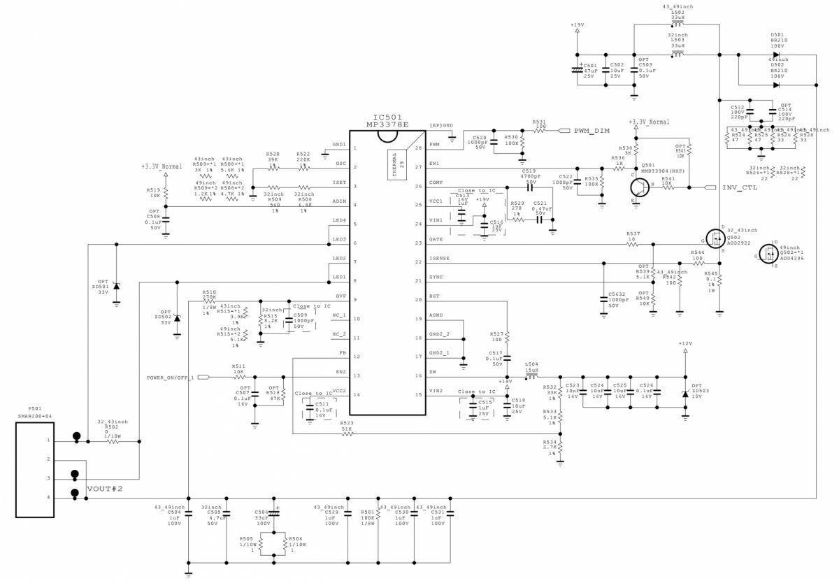

    :idea: Tam zazwyczaj padał LED driver MP3378 (zwarte pin.1-16)
    kol. prędzej pokazał który to

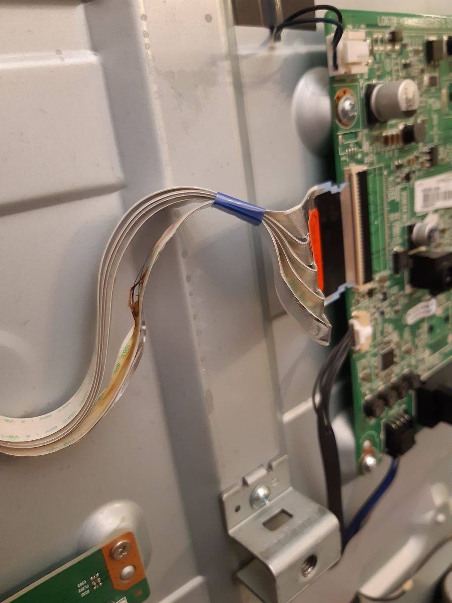

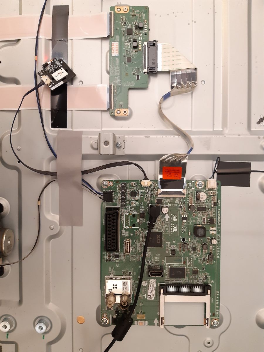

    Cześć, postanowiłem wymienić całą płytę główną. Po zamontowaniu jej TV ruszył, pilot zadziałał, pojawił się dźwięk, ale obrazu brak. Po kilku chwilach takiego działania poszedł dym z taśmy (dołączam zdjęcie).
    Czy to może taśma od początku była problemem? Czy jest sens zamontować nową? LG43LH510V - Telewizor się nie włącza, dioda świeci, włącznik, pilot nie reagują

    Zauważyłeś może, że masz inne złącze na matrycę ?
  • #8 19179009
    kmarozi1
    Posty: 4
    Ocena: 2
    Dopiero teraz :crazyeyes:
    Czy jak kupię nowa taśmę i włożę poprawnie w gniazdo to powinno działać?
