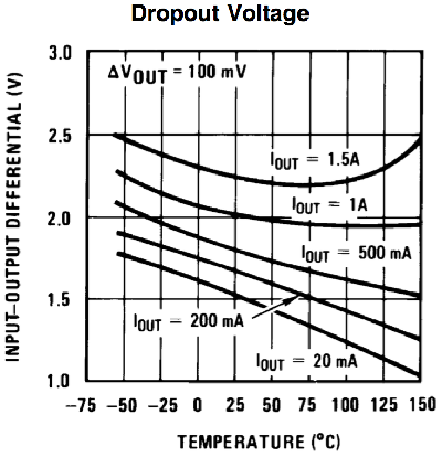

    Witam, buduję sobie telefon oparty na sim900a uno i wzmacniaczu audio j-067. Zasilacz to LM317 i 3 kondensatory w sumie 10000uF.
    Arduino zasilane jest bezpośrednio z napięcia wejściowego, a sim900a i wzmacniacz zasilane są z LM317 dającego 4.5 V. Dodatkowo za stabilizatorem znajdują się 2 kondensatory po 4700 uF każdy.
    Jak podłączam to do zasilania sieciowego, wszystko pracuje wyśmienicie, jednak docelowo chcę to zasilać z 8 baterii LR6 połączonych 2x4. Takie połączenie daje ponad 6 volt napięcia wejściowego.
    Na bateriach Arduino startuje normalnie, jednak sim900a nie może wystartować i tylko ciągle się restartuje.
    Ktoś ma jakiś pomysł, jak to zasilić z podanych paluszków ?

    Jak dalej tak będziesz "eksperymentował", to SIM900A "odejdzie do wieczności". Trzeba posługiwać się notą aplikacyjną modemu. Napięcie zasilania nie może przekraczać 4,5V (nie mówiąc o dopasowaniu poziomów). Musisz sobie zrobić "zasilacz" z wykorzystaniem tych baterii (ale takie zasilanie na długo nie starczy), taki, który na wyjściu będzie miał 4,5V i prąd ok. 2A.

    Chyba się nie zrozumieliśmy sim900a i wzmacniacz audio dostają właśnie 4.5 V z LM317.
    Układ będzie wykorzystywany awaryjnie i może działać tylko jakiś czas.

    Faktycznie , na próbę zasiliłem sim900a z 3 paluszków i wystartował bez problemu.
    Już zamówiłem przetwornicę.

    Przetwornica na LM2596 rozwiązała problem, temat zamykam.
