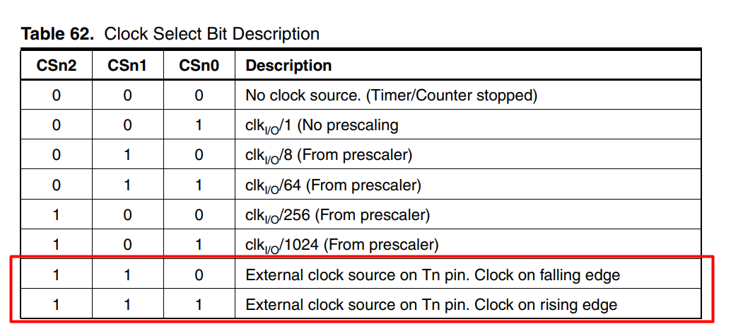

    Enkoder podpinasz pod jedno z wejść opisanych jako Tn (T1, T2, T3), konfigurujesz odpowiedni licznik do pracy z zewnętrznym sygnałem:
    Dlaczego dany kod niewłaściwie zlicza impulsy enkodera optycznego?
    i gotowe.

    Sygnał podpinasz pod PD6, inicjalizujesz licznik:
    Kod: C / C++
    Zaloguj się, aby zobaczyć kod
    a w programie jako wartość enkodera czytasz TCNT1.
