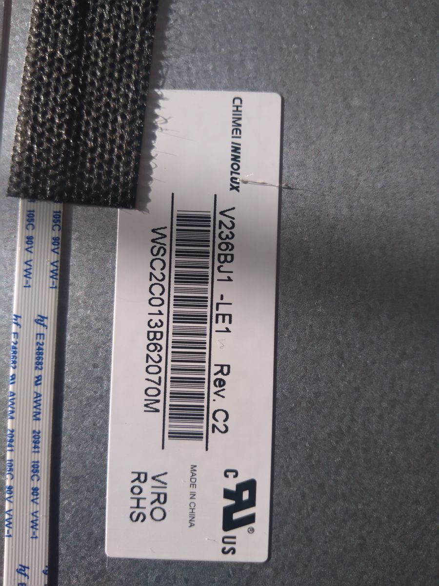

    Hello all
    Using the USB, and remoto using OK button, i could, with this files update the TV, and it works,
    The only problem is, after the update, he was got inverted colors,
    The files i have is for the VES315 Panel, and the panel of my TV is the V236BJ1-LE1, i send a photo of my panel. Toshiba 24W1334G - Czy potrzebne są dodatkowe pliki do aktualizacji przez USB?
    Does any one has got this files, but for my panel?
    Or could i from the service menu calibrate the colors?
    Thank you
    Resume: I need the mb90_en.Bin file, for the correct panel

    Here is the panel profile.
    Do you know the installation procedure?
    • 17MB95S panel CMI236.rar (11.83 KB) Musisz być zalogowany, aby pobrać ten załącznik.

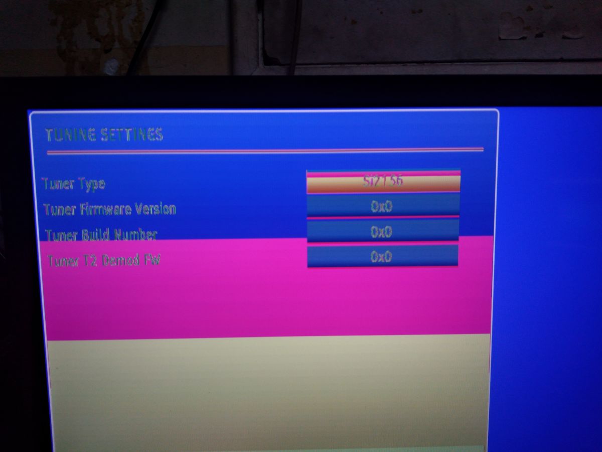

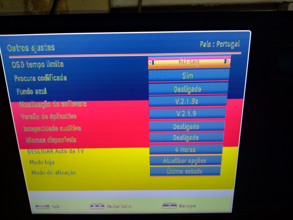

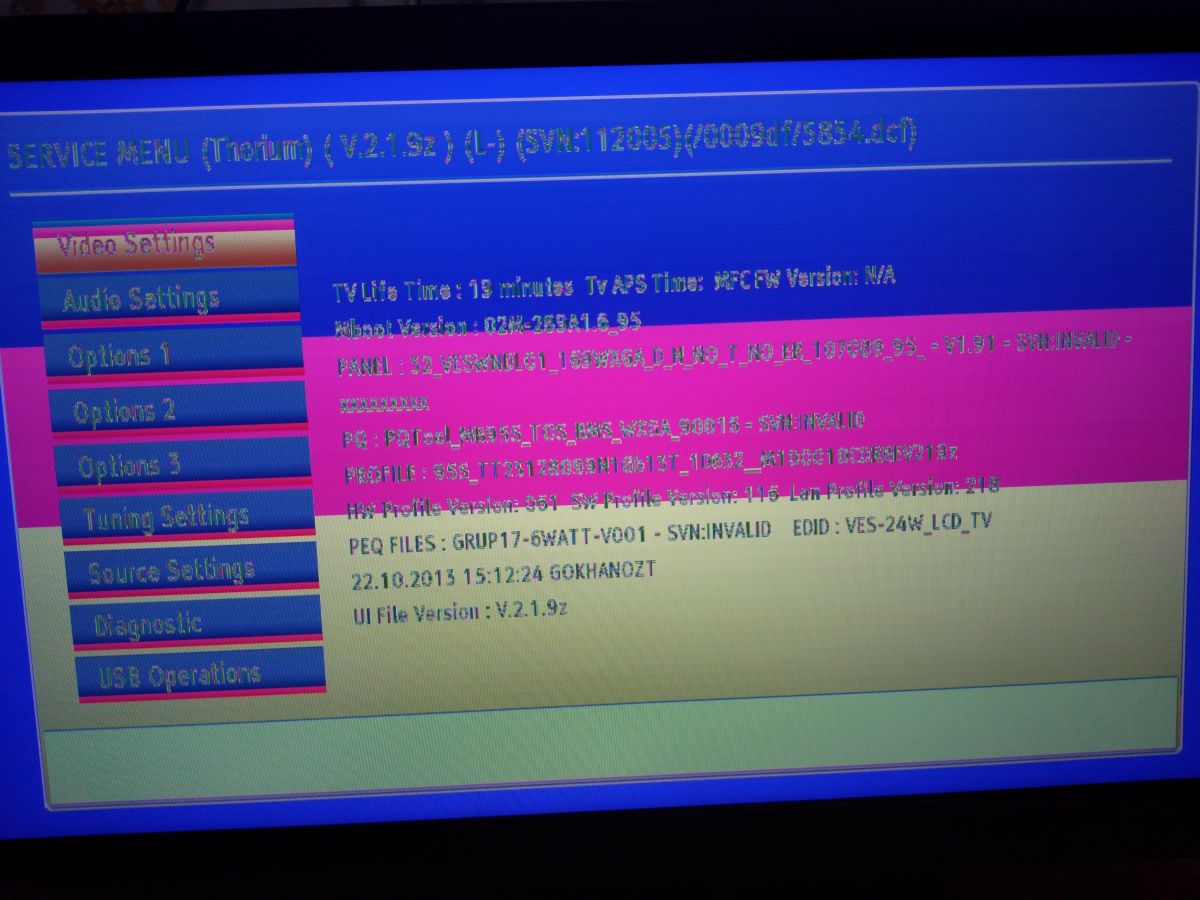

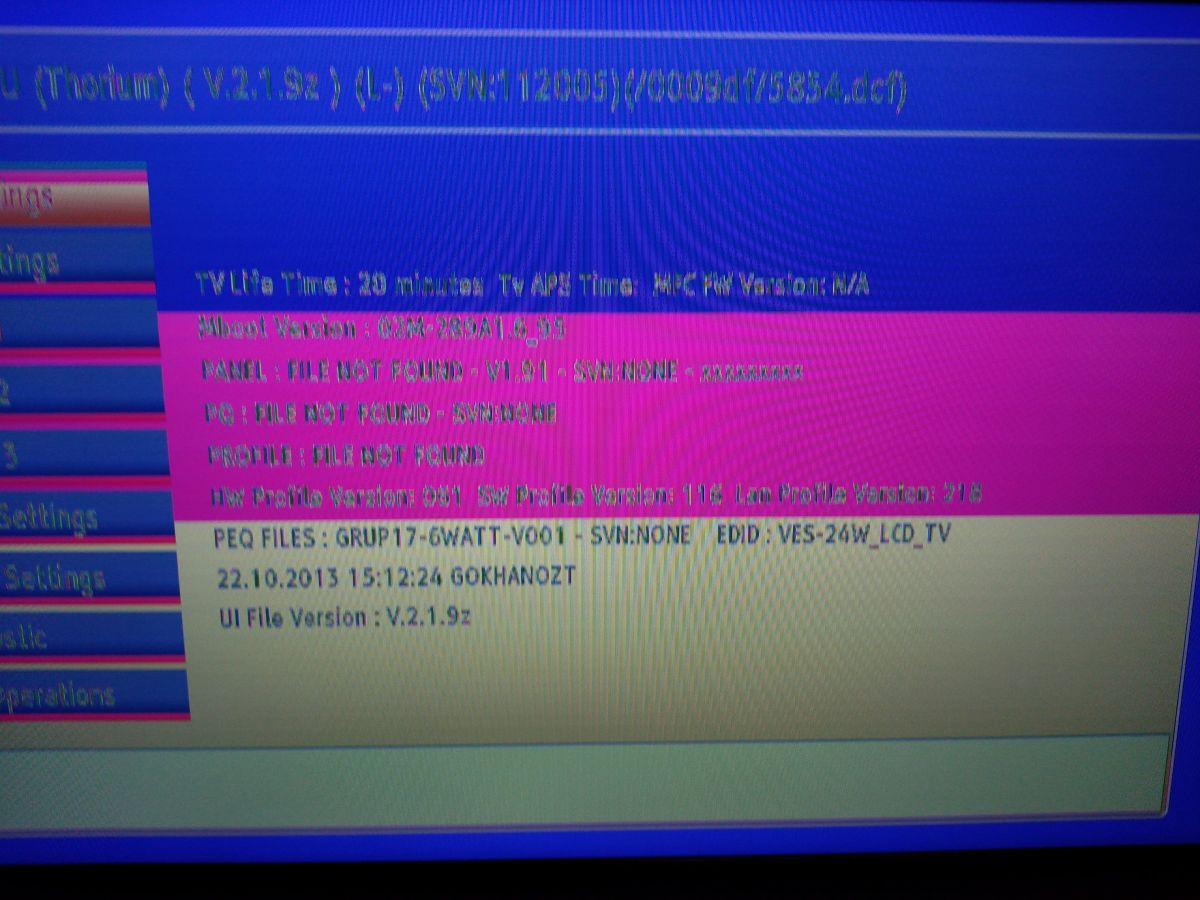

    Did as you told me, now image is up side down, and the inverted colors are the same...?
    I send photos,
    I flash again with the old files. Toshiba 24W1334G - Czy potrzebne są dodatkowe pliki do aktualizacji przez USB? Toshiba 24W1334G - Czy potrzebne są dodatkowe pliki do aktualizacji przez USB? Toshiba 24W1334G - Czy potrzebne są dodatkowe pliki do aktualizacji przez USB? Toshiba 24W1334G - Czy potrzebne są dodatkowe pliki do aktualizacji przez USB?
    :roll:

    I still have flash memory software (spi). It is written with the programmer not on the stick. Do you have a programmer?

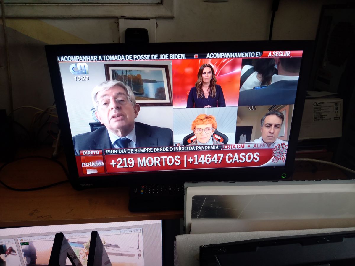

    billobirillo napisał:
    full correct software for 24w1334g
    main 17mb95s-1
    panel v236bj1-le1 c2
    Friend... you save me, it works 100%
    Thank you :D 5 Stars :ok:
