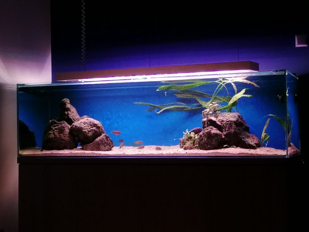

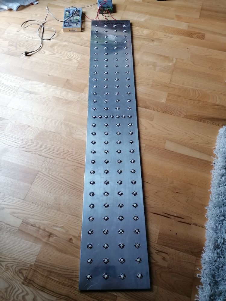

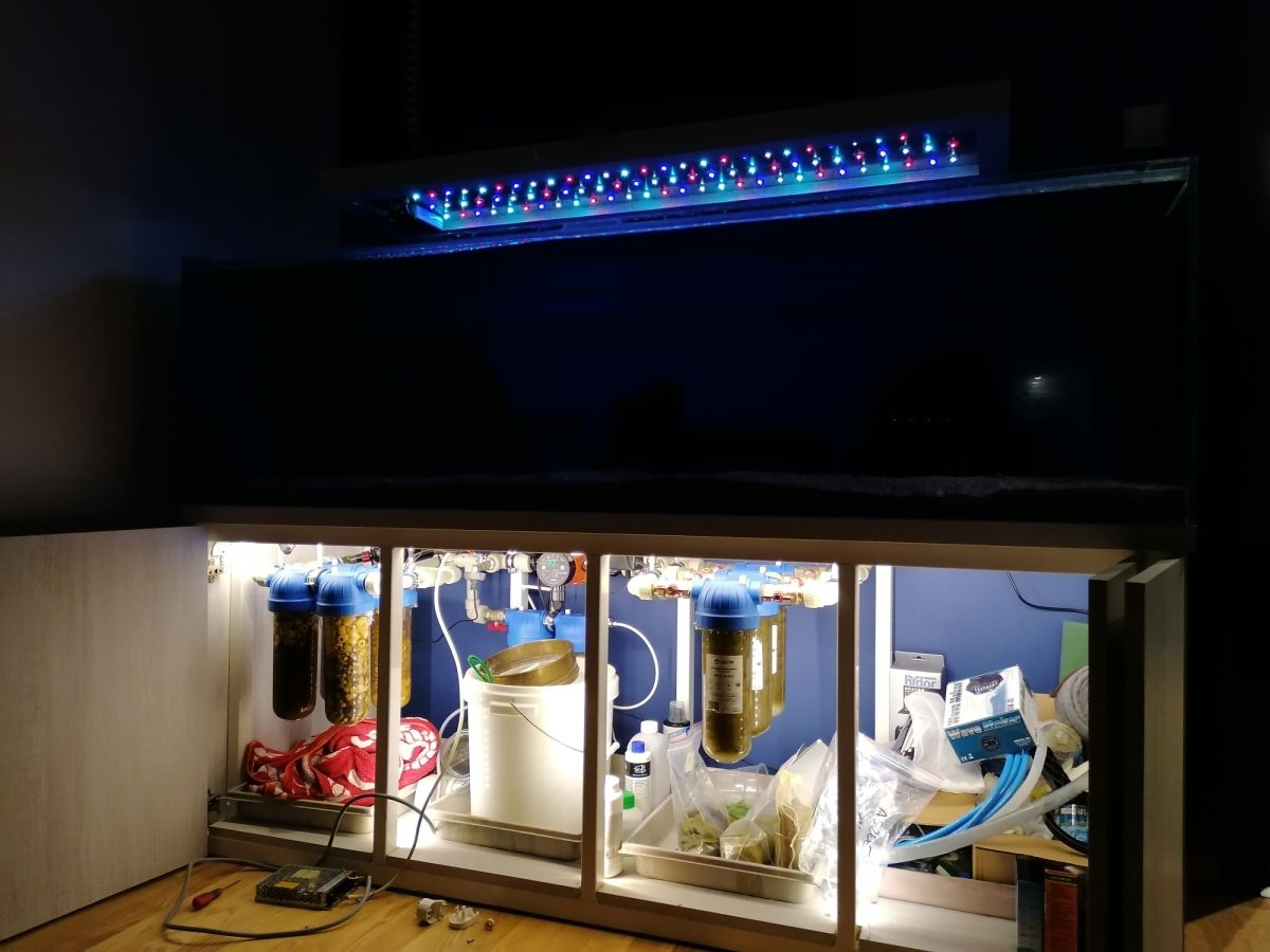

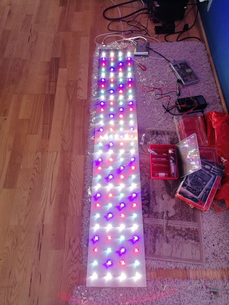

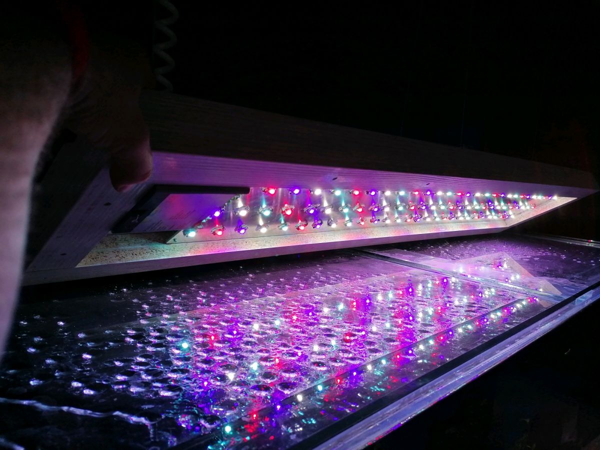

    Zrób sobie belkę na power ledach . Kupisz wszystko na allegro u sprzedawcy "leleszek". jak chcesz to mogę Ci pomóc. Sam osobiście zrobiłem kilka belek , wszystkie na power ledach , driverachy stałoprądowych i sterownikach symulacji dzień/noc. A belka wyglada tak:

    Super Pomoc się przyda na bank , chce zrobic belke led 150cm zeby miała 80w co mi doradzisz brać diody 1w czy 2w. Bo jak wezmę 2 w będę miał mniej diod i więcej miejsca na belce. I oczywiście bym prosił Cb jak je laczyleś jakis schemat ?
  • #10 19198932
    16czarny16
    Posty: 287
    Ocena: 141
    Bierz 1W, brał bym na 10 szt ( 2 Royal Blue, 2 szt Deep Red, 6 WFS) Royal Blue i Deep Red pomogą w procesie fotosyntezy roślin a WFS posiada pełne Spectrum światła. Ewentualnie zamiast WFS brałbym 15000K i 20000K w stosunku 2:1
    Na każdy driver 350mA daje się 7 power ledow przy zasilaczu 24v. Natomiast przy WFS trzeba dać dwa drivery 350mA równolegle aby uzyskać 700mA. Jeśli chcesz do tego zastosować sterownik day/night to kolory wrzucasz pod każdy inny kanał i będziesz mógł sobie zrobić z kolorem co tylko Ci się podoba. Zasilacz kup minimum 150W w razie co będziesz mógł rozbudować. Natomiast Mean Well można obciążyć praktycznie w 100% natomiast innych firm ja bym obciążał w 80-85% max. Najlepiej w Chinach zamów sobie diody gotowe już na podstawach PCB a pozostałe graty kup w Polsce. Ja swoje belki kleje na płyty aluminiowe 3-4mm co odprowadza odpowiednio ciepło. Jak masz inne pytania to pisz.
    Aha, diody oczywiście lutujesz szeregowo i w szereg również w każdym łańcuchu wstawiasz driver. Diody mają ok 3.3v i dlatego przy zasilaczu 24v dajesz (7x3.3-3.4=23.1-23.8v)
